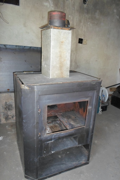

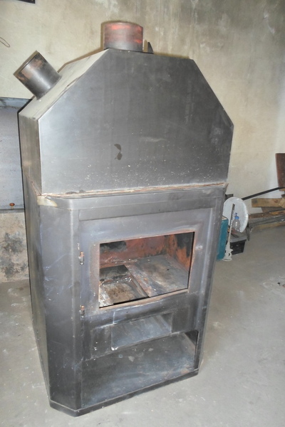

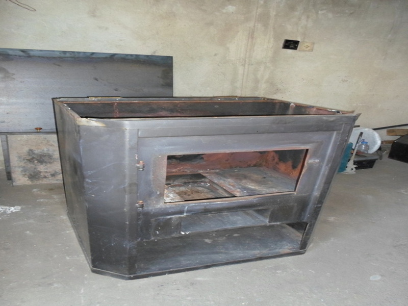

имам печка с въздъхаводи прити 17кв на която искам да монтирам водна риза.
За целта си купих горещо валцована ламарина 4мм и угънах 2 П-та
- 1
- 2

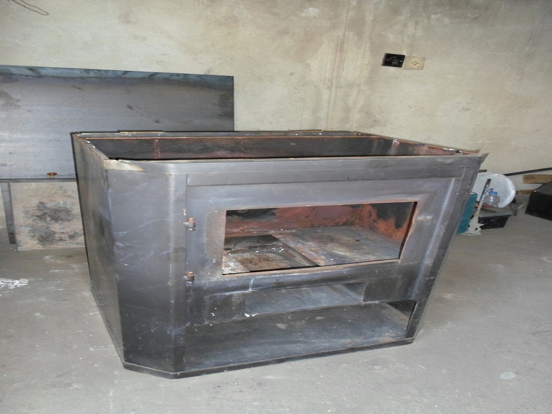

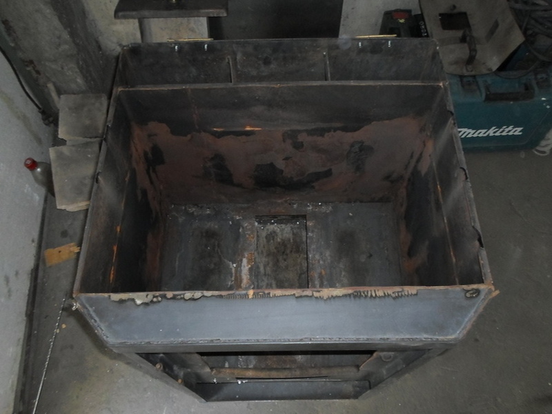

Първо махнах камерата където циркулира въздуха

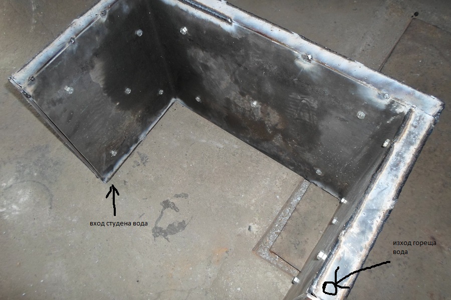

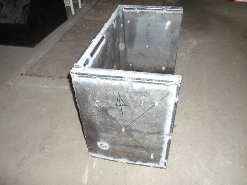

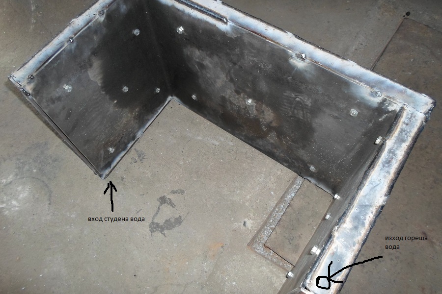

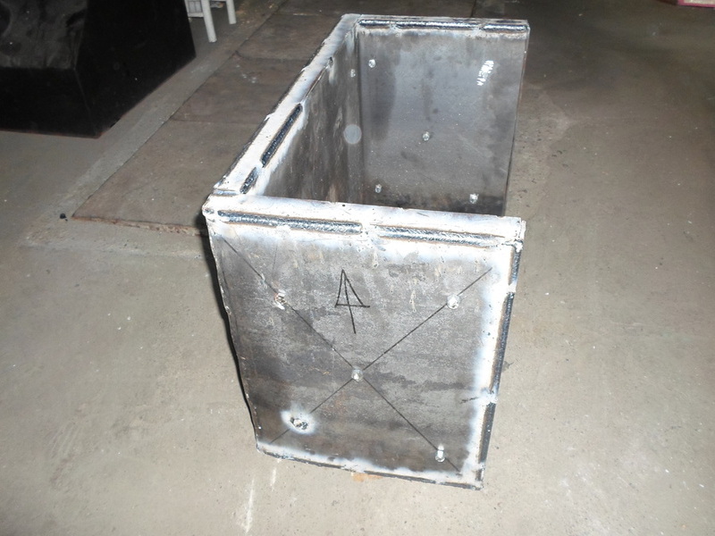

Ето я и водната риза след около 30тина електрода.
Сложил съм на всяка страна по 5 болта м8 с гаики от вътре и отвън за за спазване на дистанция между стените на ризата

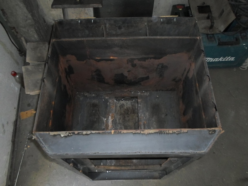

Вътрешното разтояние междустените на ризата е 28мм.
Достатъчно ли е?
Достатъчно ли е?
