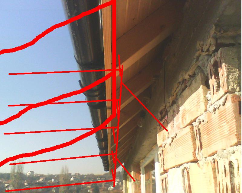

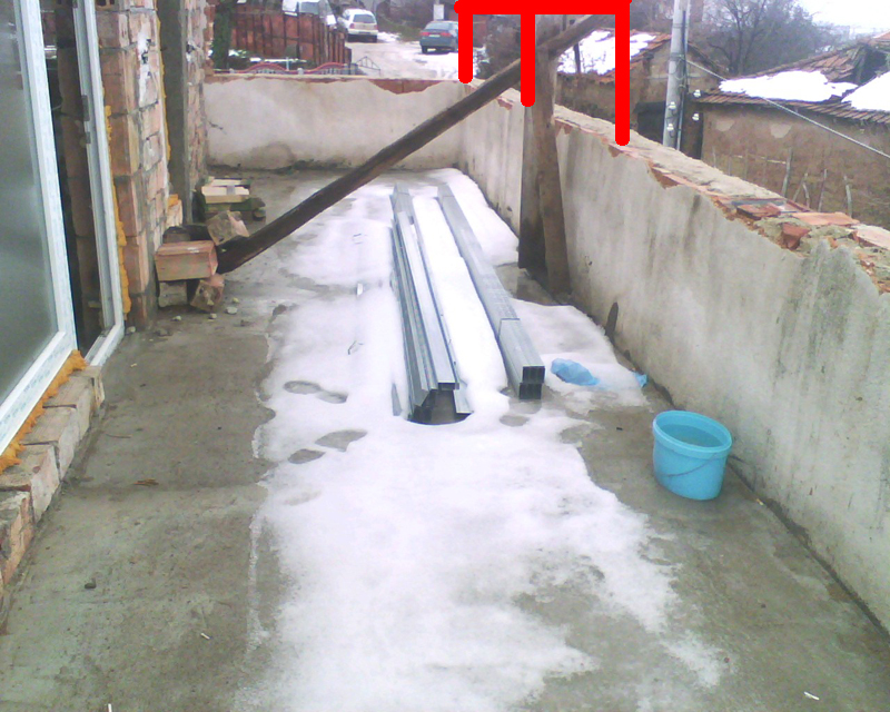

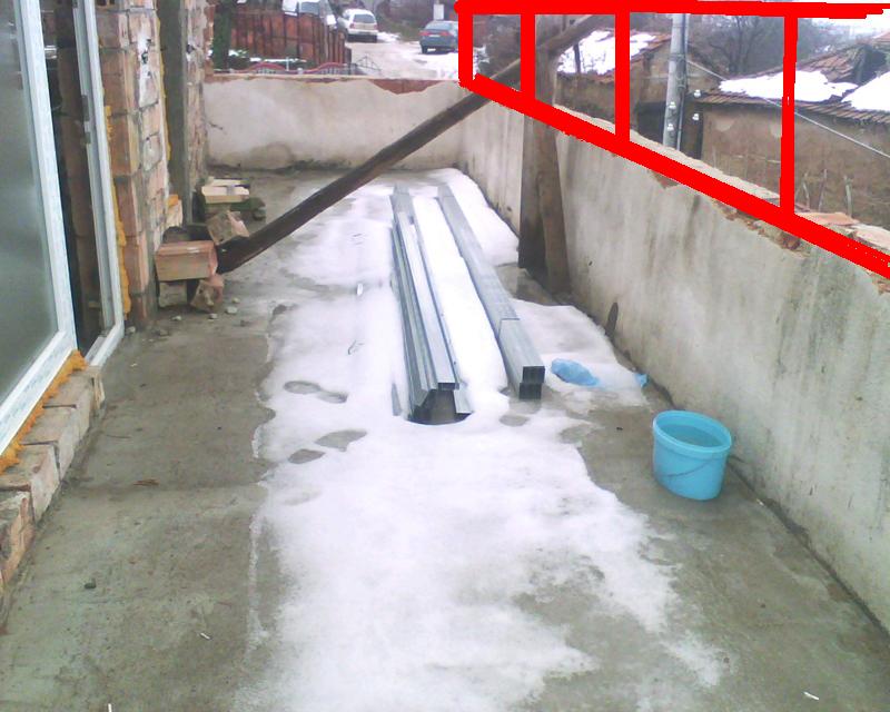

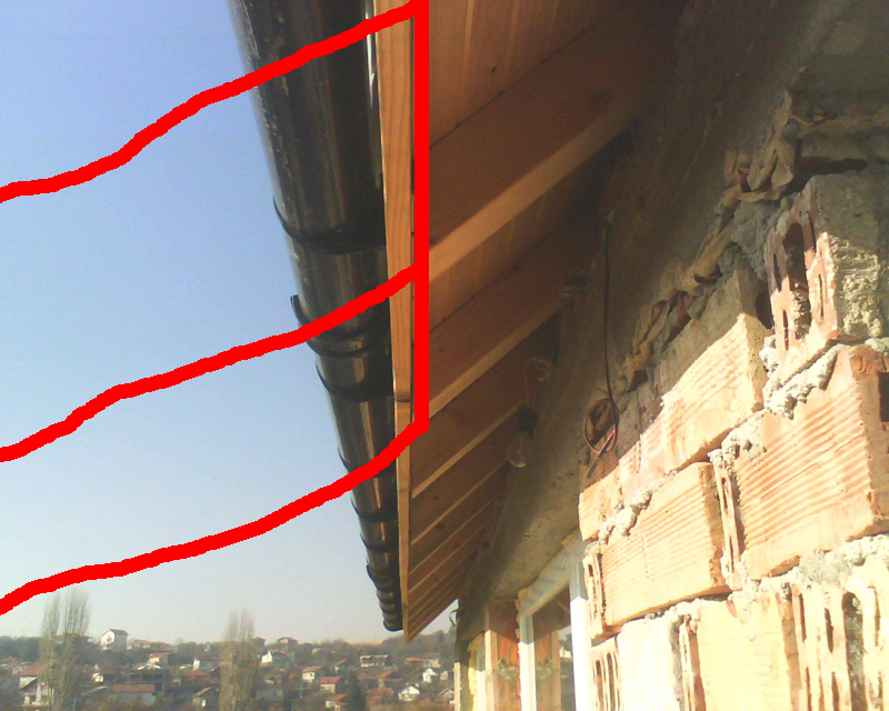

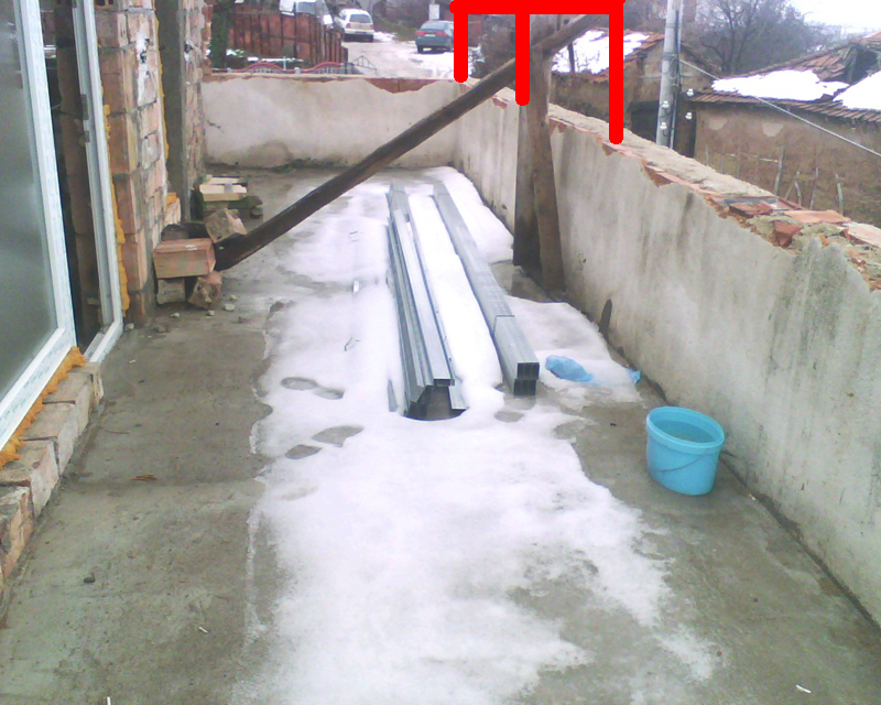

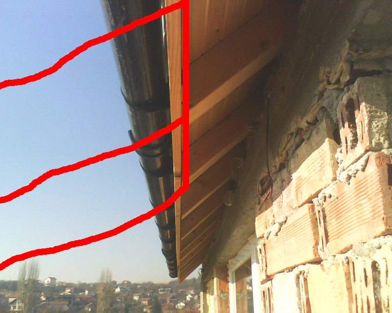

Имам една мансардна тераса на ет. 3, която искам да покрия частично, че е юг и не се търпи това слънце просто. Проблемите са два - единият е съществуващия покрив с олуци и т.н. - как да захвана носещата греда. Другия - понеже е ниско - достатъчно ли ще е наклон от само около 10% - става въпрос за 2 метра напред и около 5 широчина - т.е. 10 м2 площ?
Смятам да го направя с греди по тези на покрива някак - май са през 50 см, да накова ламперия и отгоре битумни керемидки.
Смятам да го правя уикенда - та всякакви съвети са добре дошли.
Снимките са доста стари, но в офиса нямам други - терасата си е завършена вече :) С червено е как мисля да минават гредите:

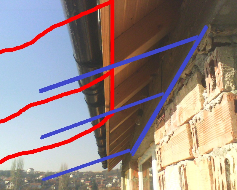

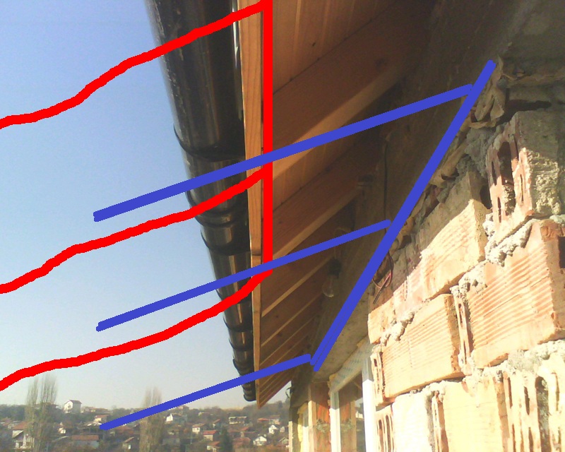

Не свързвай навеса с гредите на покрива.
Сложи една хоризонтална греда забита в стената под навеса на покрива. С големи дюбели за тухла(ако влизаш в тухлата) - например 10 или 12. Ако е в бетоновия пояс - дюбели за бетон. Като завинтваш гредата към стената сложи и широки шайби между гредата и главата на дюбела.
После сложи новите греди върху нея. Ще се получи нещо като двоен покрив - като на будистките пагоди.
Ще се опитам да ти нарисувам.
И още нещо - къде са тия 2 м? и 10% ?
Последна промяна от ArturDent на чет авг 15, 2013 6:35 am, променено общо 2 пъти.

Ето...
VLADO66 - майстор
Артъре,много ниско ще стане-погледни че края на стрехата е на нивото на прозорците.И от там като паднат мин.12см. за ребра и обшивка се млиза в отворите на плозорец и врати.Единствения вариант който виждам е да се махне челната дъска и олука и да се продължи покрива,но как да се снадят ребрата :? Друг вариант е да се реже/скъси стрехата за да мине варианта с гредата на стената.итумни керемиди под 15% не може.

Много е голям наклона на стария покрив и гредата за стената ще покрие част от прозореца и вратата. Аз бих го направил така :arrow: От покривните греди се пускат вертикални опори метални или дървени, на които да се монтира хоризонталната греда, тази греда може да се подпре в двата края на терасата с вертикални греди , ако позволява дължината, че от снимката не се разбира. И да се укрепи с някоя друга опора за стената.
Ако и зида на терасата няма бетонен пояс, щях да сложа цяла хоризонтална греда, върху която да стъпят вертикалните колони, за по добро разпределение на тежестта. :partyman:
С подобни планки :arrow:
ArturDent - Почти Безобиден
Каквото и да се прави - не трябва, без допълнително укрепване/подпори да се захваща нищо за ребрата и/или за челната дъска.
Все още се съмнявам за тези 10%, дали не са 10 градуса ?
