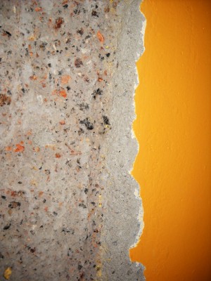

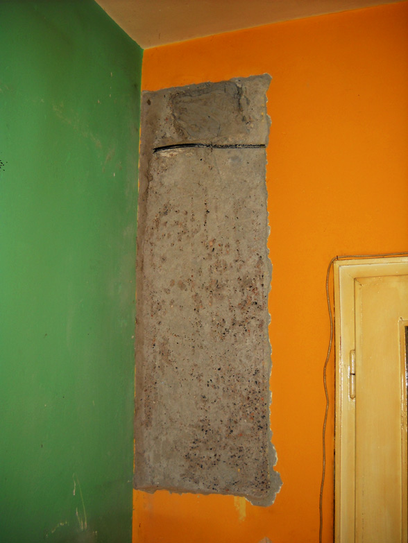

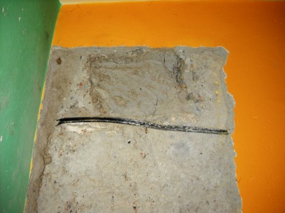

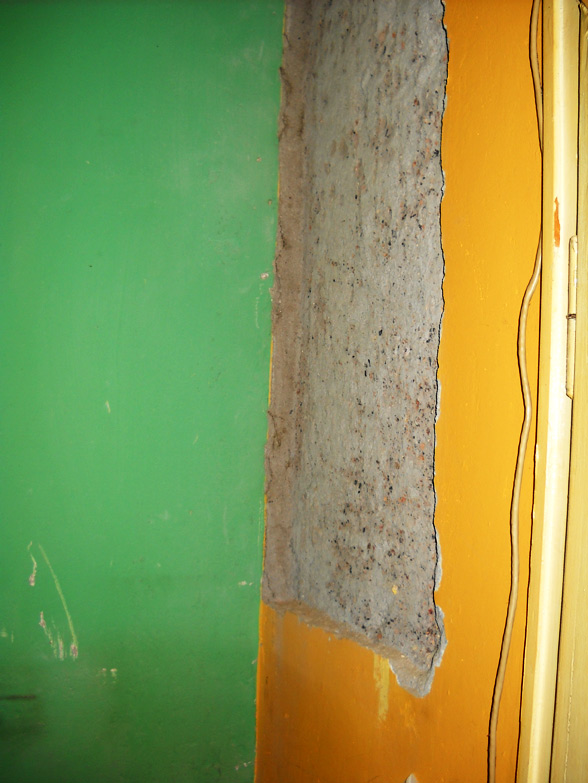

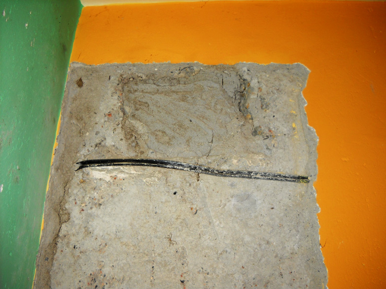

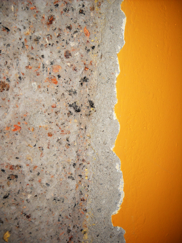

ето в какво се състои проблемът:

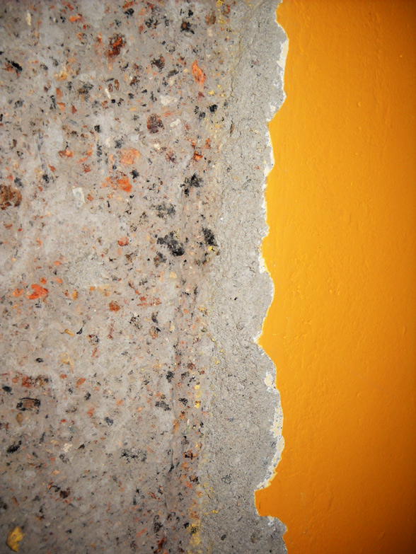

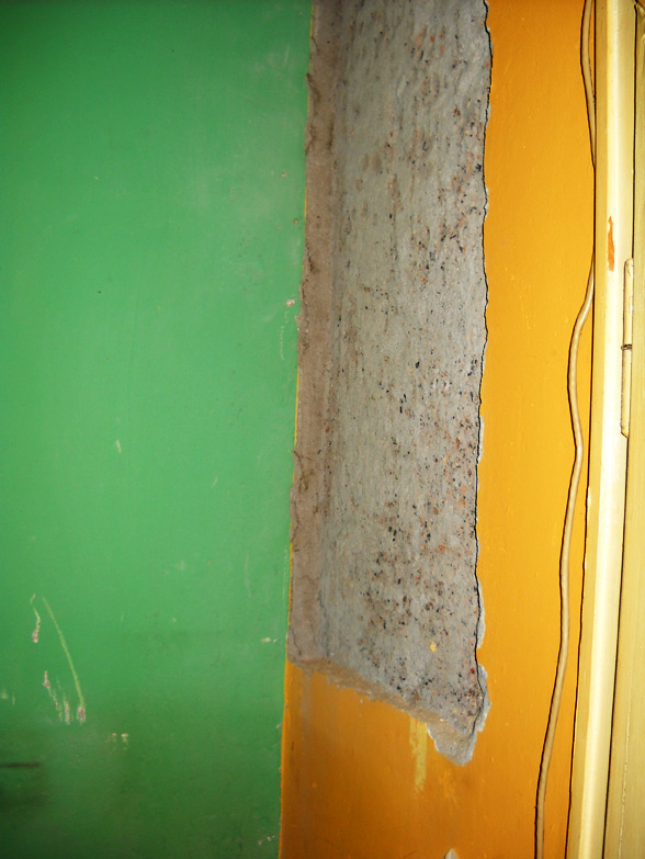

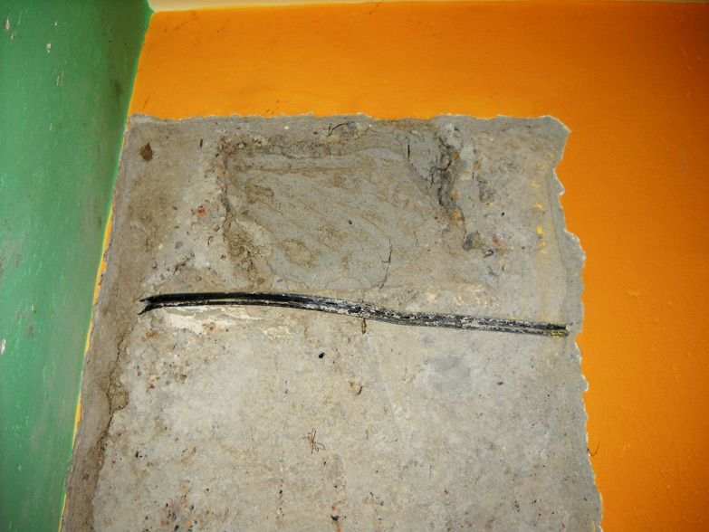

преди години изпаднах в глупавото положение да не ми достигнат 1-2 см за наместването на едни мебели и взех "мъдрото" решение за целта да изкъртя част от мазилката. днес вече старите мебели са изхвърлени, дупката зейна и трябва да я запълня преди да боядисам стаята. Проблемът е, че нямам познания, нито умения в тази област.
Ако не бъркам преди да се появят всякаквите разновидности мазилки, замазки и шпакловки, сухи или готови измазването се правеше с хоросан, след което се полагаше гипсова шпакловка. Всъщност участъкът, който трябва да измажа е с размери около 0,5 кв. м. и за мен най-удобно беше да намеря малко количество мазилка с която да запълня дупката, дълбока м/у 2-3,5 см.
В Бриколаж разговарях с магазинера от строителния отдел, като му обясних проблема и той ми препоръча едни пликове от по 20 кг. забъркана мазилка, която би ми свършила работа. Останах с впечатление, че става дума за нещо като хоросан, на който за здравина и по-бързо стягане допълнително е добре да се добави цимент.
Изпратих зет ми, който разполага с кола, за да вземе въпросната мазилка. Отказа се, че не могат да намерят това, което му обясних и са му предложили "ВАРОВ РАЗТВОР за фина мазилка" в сухо състояние, 20 кг.
В момента пред мен стоят няколко неясноти, за разясняването на които се надявам на помощ:
1. купеният разтвор ще ми свърши ли работа за запълването на тази дупка или трябва да търся друго?
2. какви са правилата за полагане на подобна мазилка - намокряне, полагане на грунд. проблем ли е дълбочината на дупката (на места 3,5 см) и може ли наведнъж да бъде положена мазилка с такава дебелина или трябва да е на 2 пъти? може ли дебелината да се допълни с последващо полагане на пастообразна фина шпаклова (готова)?
3. колко време след полагане на мазилката може да се боядисва?
вероятно пропускам и неща за които не се сещам да попитам, но разчитам на запознатите тук да помогнат с адекватни съвети. :) прилагам и снимки.

Става това което имаш за дупката перфектно.
Разбъркваш с цимент, за да не се напука в последствие.
Намокряш стената и се залавяш за работа да я напълниш дупката, на два пъти.
Естествено освен с плика, цимента и водата, трябва поне една дясна ръка, възможност две.
И инструмента необходим маламашка, мистрия, мастар, и пердашка(по възможност).
Готово за шпакловане 72 часа по късно
