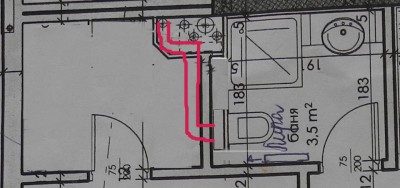

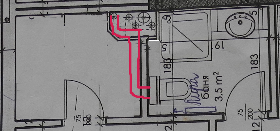

След промяна на архитектурния план на баните, се наложи промяна в местоположение на санитарните уреди и съответно мръсния канал. Възможно ли е мръсния канал да стигне до моноблока (както съм начертал пътя му в червено) и мислите ли, че дългия път и чупките ще се отразят негативно на оттичането на мръсната вода? Идеята ми е да скрия тръбата минаваща покрай стената в лявата баня в куфар от гипсокартон, който ще бъде скрит от шкаф. Ще съм благодарен на всякакви коментари и идеи!

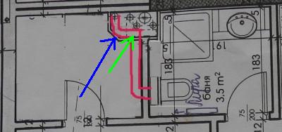

Тази чупка(зелена стрелка) я правиш като другата в "куфара"(синя стрелка) с две дъги 45 градуса и като спазиш наклоните, нямаш никакви грижи. :-D
