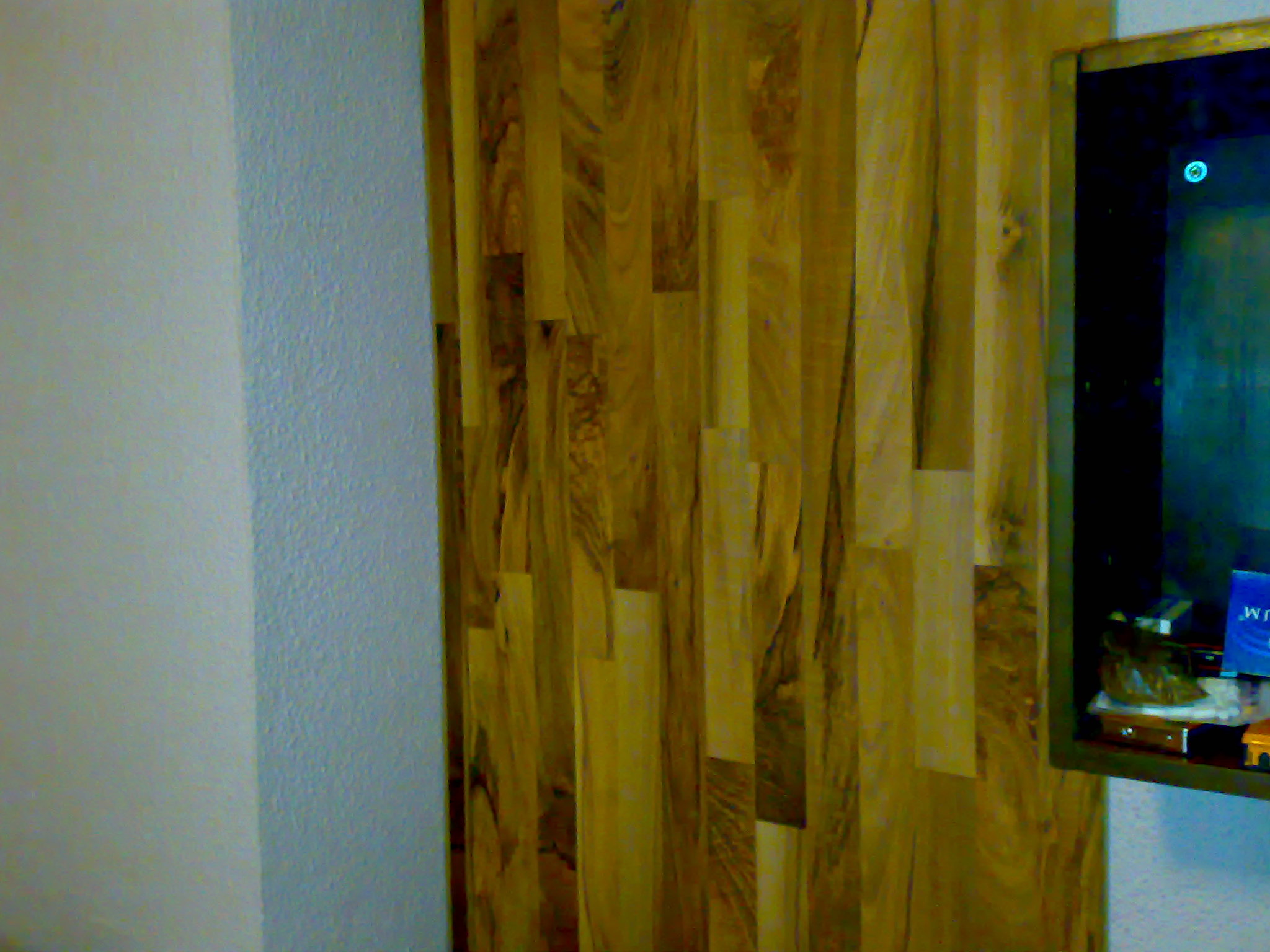

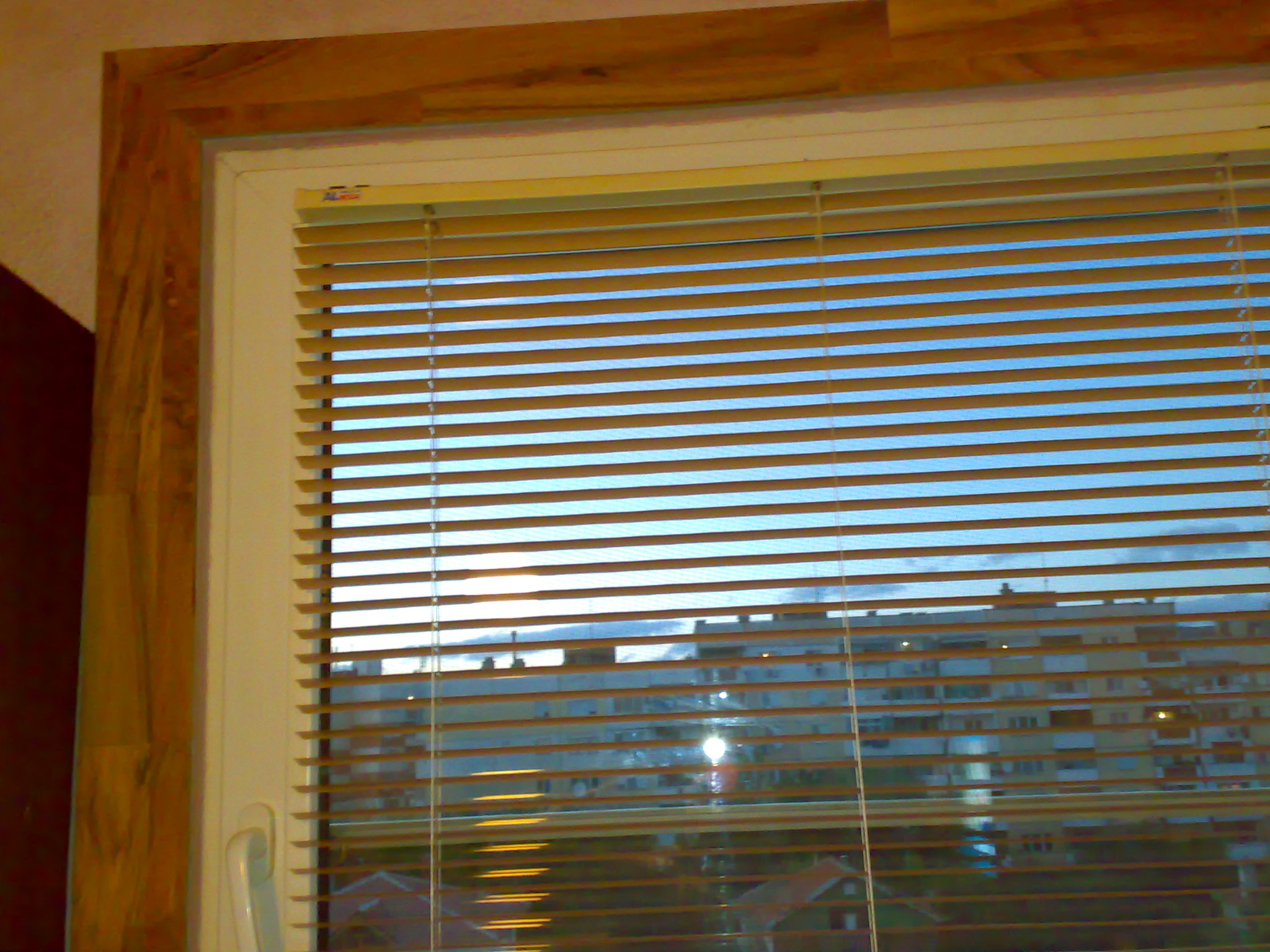

Искам да попитам как може да се осъществи идеята от снимките за слагане на плочи ПДЧ на таван от гипсокартон?
Както се вижда от снимките (или може би аз така ги виждам) няма конструкция, за която да се захване ПДЧ-то, а е плътно залепено за тавана. По какъв начин би било възможно монтирането му в този случай?
N.Georgiev - специалист
Това е проект , и освен за лепене не се сещам за друг начин , а може и да се залепи ако не е пдч , а някакъв по лек материал , но с такова покритие .Възможно е да се монтира и на някакви крепежи монтирани предварително на тавана и на плоскостите .
stiv1961 - майстор
Скоро на част от стената и около прозореца в кухнята залепих ламинат с пенополиуретановото лепило за лепене на топлоизолации. Реших да пробвам какво ще излезе :) Ама на тавана и то ПДЧ :? Виж, ако е 8 мм..... не знам.
leoni76 - напреднал
Ами цветът е абсолютно същият, както кухненските мебели....
Pooh - майстор
Ламинат, фолио или фурнир, залепени на готово оформена фигура.
KnauFer - специалист
Има начини това да стане,при това без да се лепи,а да се ползват дърводелски винтове или дюбели -както трябва да си стане ,естествено без да се виждат след монтажа-мисля че не е проблем :)
Ако си решил да го направиш -ще ми трябва схема-проект,по него вече ще обмисля монтажа ,Ако картона вече е монтиран,ест ще трябва да се отрежат парчета .. важно е да знам падането на окачения таван,дължината,широчината и дебелината на детайлите от ПДЧ.

Да изтупам една тема от прахта.

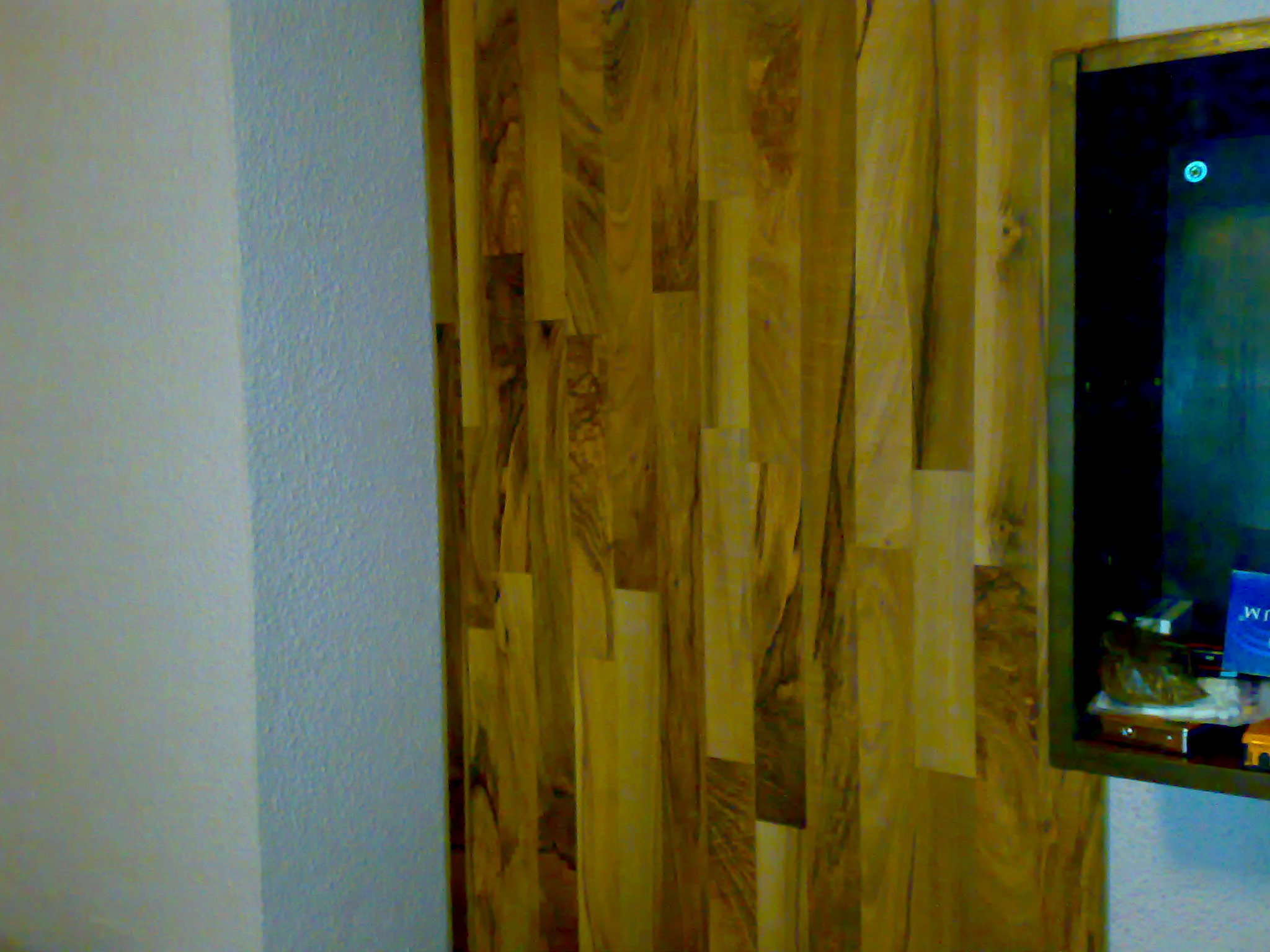

Трябва да залепя една дъска (айде да са две) 130/30 см към стена от гипс картон. Редно е да кажа, че не притежавам майсторски умения 70-то ниво. Демек пробвах със силикон - ядец , пробвах с едно много скъпо монтажно лепило
https://www.dropbox.com/s/8eopl1admdh2j ... 5.jpg?dl=0 - пак не стана.
Сега имам изцапана стена (на чисто новата ми боя) и 2 безуспешни опита да залепя пустата дъска на стената.
Моля за помощ как да го монтирам/залепя това чудо на таз кекава стена.

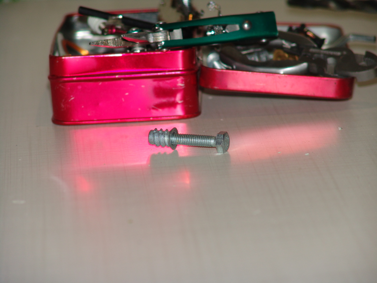

KingLin - майстор
А то добре ли ги притискаше докато съхне лепилото?
Каква тежест ще носят тези дъски. От масив ли са? Левел се дига лесно ама както и в игрите с практика :)
Ако няма да носят нищо и са само декоративни може да ги окачиш с нещо подобно:
Вика се окачвач за скрит монтаж. Може да потърсиш и други видове в чичко Гошо.
