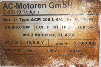

Това е табелката от мотора:

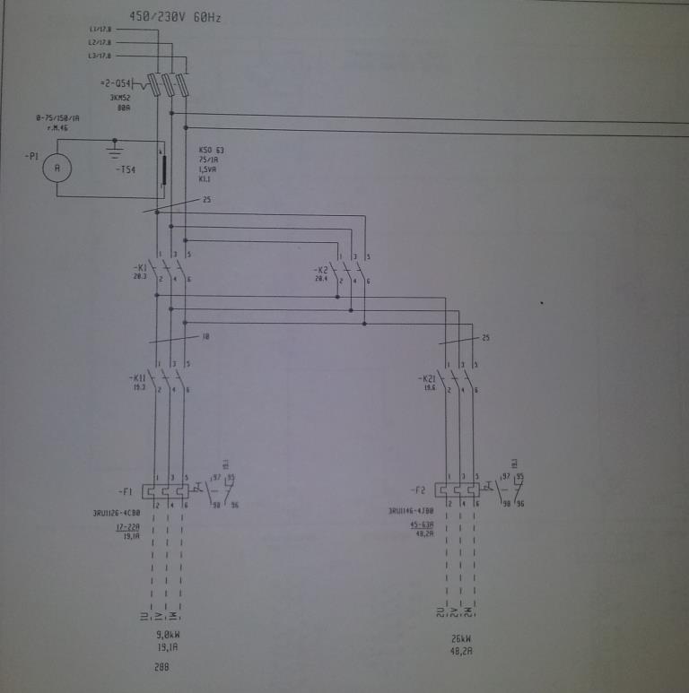

Това е силовата част:
К21 изключва К11
На клемната кутия са 1U;1V;1W и 2U;2V;2W. В стартера за мотора има два контактора за обръщане посоката на въртене-К1 и К2, един контактор за ниските обороти-К11 и един контактор за високите-К21.Пуска се първоначално на ниски обороти и ако е необходимо се превключва на високи като контактора за ниските об. се изключва от контактора за високи об. За превключване към ниски обороти, венилатора трябва да се спре и пусне на ниски обороти отново.

Кики - специалист
Тук са два двигателя в един корпус, единия е 4 полюсен в триъгълник а другия е 6 полюсен в звезда като връзките между намотките са вътре а в клемната кутия са изведени само изводите за свързване към мрежата. Двигателя е за 60Hz и ако се включи на 50Hz оборотите показани на табелата няма да отговарят и ще си грее ако се натовари номинално. За съжаление относно пренавиването не мога да ти дам съвет.

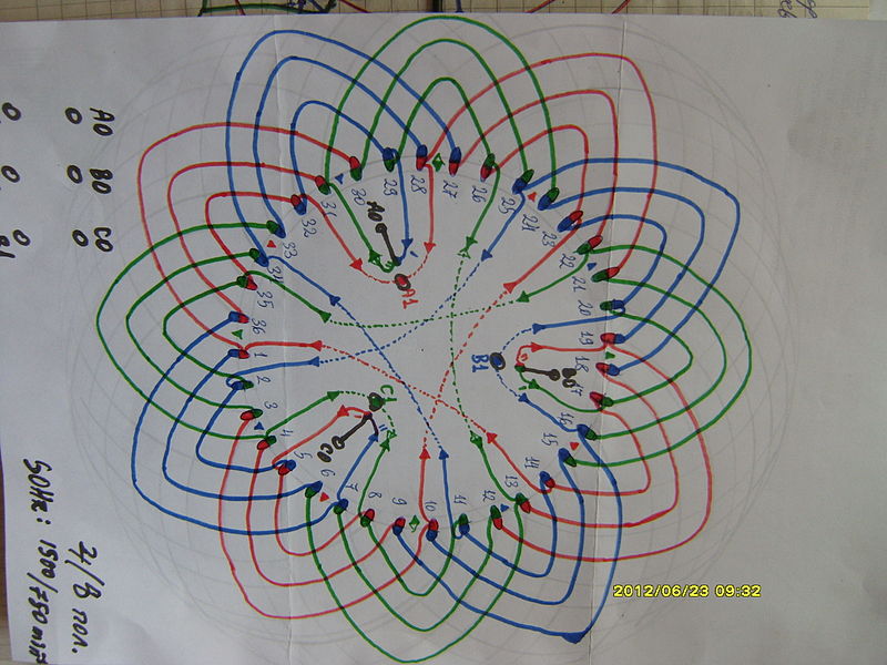

Junak - майстор
Виж това
stoy@n - специалист
Благодаря колега! :partyman:
Ще го покажа на човека, но не ми изглеждат така намотките.... Като гледах секциите които беше проследил и маркирал, са разположени на 120 градуса една спрямо друга.
