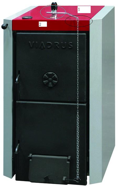

имам следните 2 проблема за които бих искал да чуя вашето
мнение. Имам котле Viadrus U22.
1) Котлето се намира в мазето и поради това
че комина се намира далеч се наложи да се монтира кюнец м-ду
него и котлето. В момент мазето на практика е неизполваемо.
Когато се запали котлето температурата от кюнеца е висока
и се топли цялото мазе, което прави помещението негодно
за държане на зимнина. Искам да ви попитам как може да се изолира
кюнеца,така че да не излъчва топлина. Четох че с минерална вата +
алуминево фолио се прави, но не разбрах до каква степен ще има
резултат и каква е по-точно ватата.(марка и модел)
2) На котлето отгоре има глава за регулиране на температурата, към която
е свързана една верига отваряща и затваряща врата на котлето.
Когато е студено лостечето за регулация винаги е вдигнато. Обаче
когато започне да гори при преминаване на 60 градуса лостчето пада и
се удря в капака на котлето отгоре. Като се удари не може да падне повече.
Искам да ви попитам дали има нялалъв начин това да се оправи, защото ми се иска да контролирам
котлето на повече от 60 градуса.
Мерси Предварително за отговорите!!!

Предполагам рамото 1 опира в капака на котела.
Освободи го от захващането 2, завърти го нагоре с една стъпка (той на осмограм или шестограм) и го затегни отново.
След тази омерация си регулирай дължината на веригата, за да може при настройка от 60 градуса, да затваря вратичката при 60 градуса.

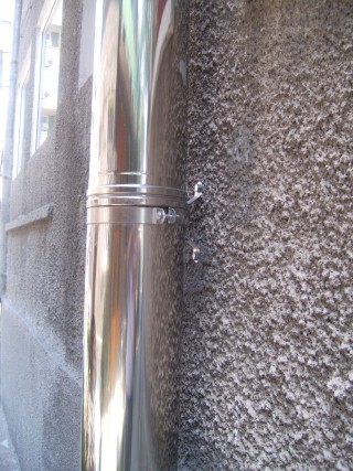

За комина при мен този въпрос е решен с нов външен комин от готови елементи - Ф150 вътрешен диаметър Ф200 вътшен диаметър, а между тях минерална вата. Ако те интересува мога да ти пратя линк към фирмата вносител.
