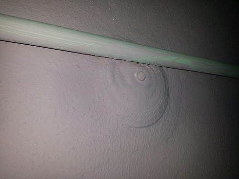

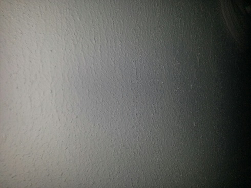

Здравейте колеги предстои ми ремонт на спалнята, по точно малко освежаване.
Та искам да си сложа на едната стена тапет ,но първо трябва да я шпакловам понеже сега стената е с пръскана мазилка и трябва да я изгладя .Мисля да я изгладя (шпакловам) със сатен гипс понеже един майстор ми шпаклова дръга стена със сатен гипс.До тук добре но имам два въпроса:
1)- Трябва ли да грундирам стената или не?
Стената я със здрава основа .
2)- С какво да зазидам един отвор за кумин?
С ютонг ще стане ли залепен с съответното лепило за ютонг?
Прилагам 2 снимки да се види сегашната мазилка и отвора който искам да зазидам:
Така изглеждат стените с неприятната за мен пръскана мазилка
Това е отвора който искам да премахна (кумин)
npnconstruction - специалист
По-добре шпакловай с гипсово лепило. Със сатен не съм убеден, че ще скриеш грапавините от пръсканата мазилка. Сатен гипсът е по-скоро за финишинг и гладкост, но не и за шпакловка. По принцип можеш да сложиш бетонконтат за повишаване сцеплението, но можеш да минеш и без него. За отвора на комина, може би с гипсокартон ще е по-добре, но би станало и с ИТОНГ.
