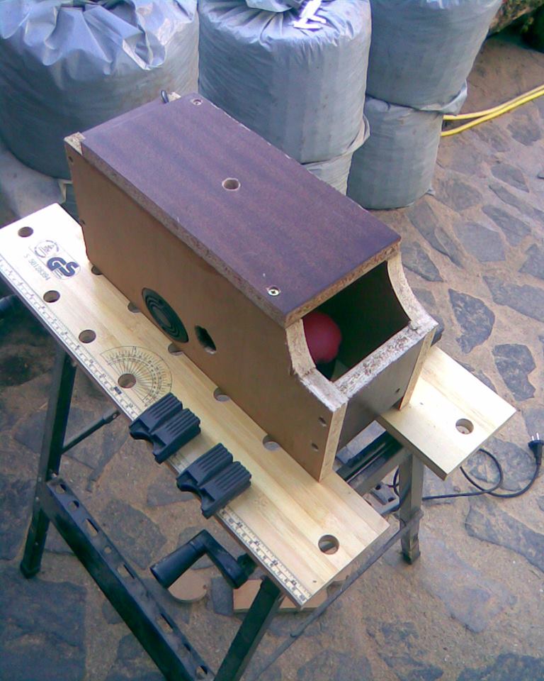

Здравейте колеги съфорумци ! След неделното си кафе , и малко разглеждане , реших да си направя щрайхмус от ръчното ренде , което съм го закупил преди година и така си стои в шкафа - новичко ,и не го ползвам поради налична планя.Поогледах го оттук , оттам и нали имам още материал от ъгловите та реших да го уползотворя .Наложих на една страна рендето , и очертах с молив да се направят отвори за да може да влезне рендето и така от двете страни .После със зегето изразах отворите и го вкарах и се получи така :

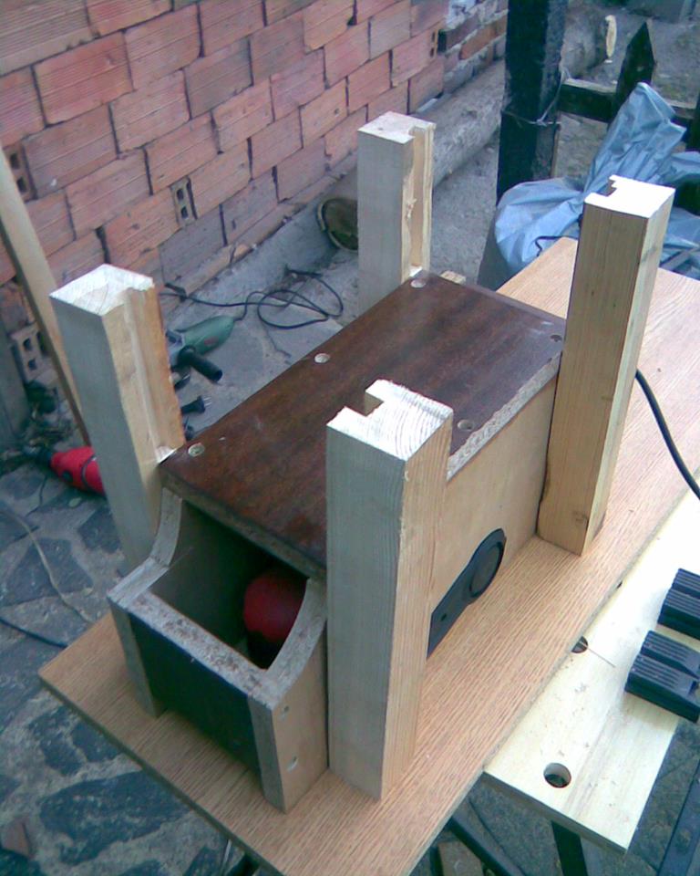

После изрязах и между страниците капаци отпред отзад и отгоре, като отгоре напревих и отвор за да може на по късен етап да вкараме и винта .Изрязахме отпред по един ер за да можем да регулираме от врътката стружката и доби такъв вид "творението" .

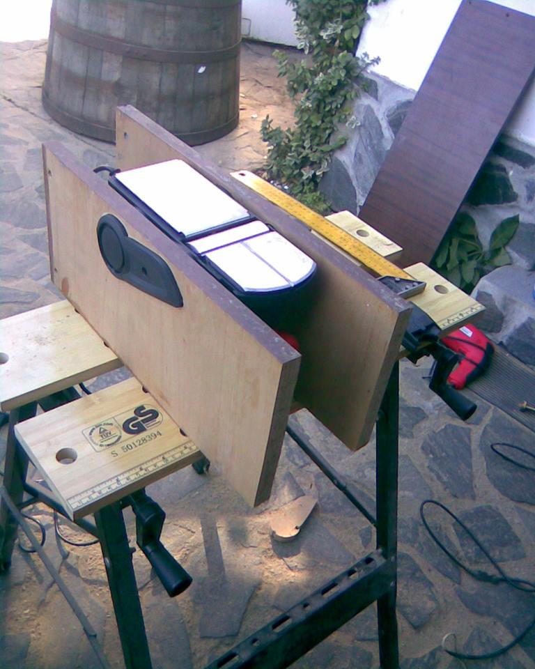

от едно пърче около метър , 50х50, го минах през планята , и със фрезата му направих канали , и за тях , летва която да вкарам в канала .Дадох им такава дължина че да може да се обработва материал около 10 , 15 см височина . Качих първо летвичките за кутията с помоща на правия ъгъл , и ги фиксирах , и до тях изправих и краката-водачи.Всичкото това нещо го качих временно на един плот и ги очертах на него за да имам представа с какви размери ще ми бъде капака .

Колега,това на снимката е ръчно ел.ренде на стационарна стойка. Щрахмуса има два вала с ножове които едновременно оформят еднаква дебелина на дъската. От това ренде не може да се получи щрайхмус. :? Трябва ти още едно отгоре и двете да работят едновременно.

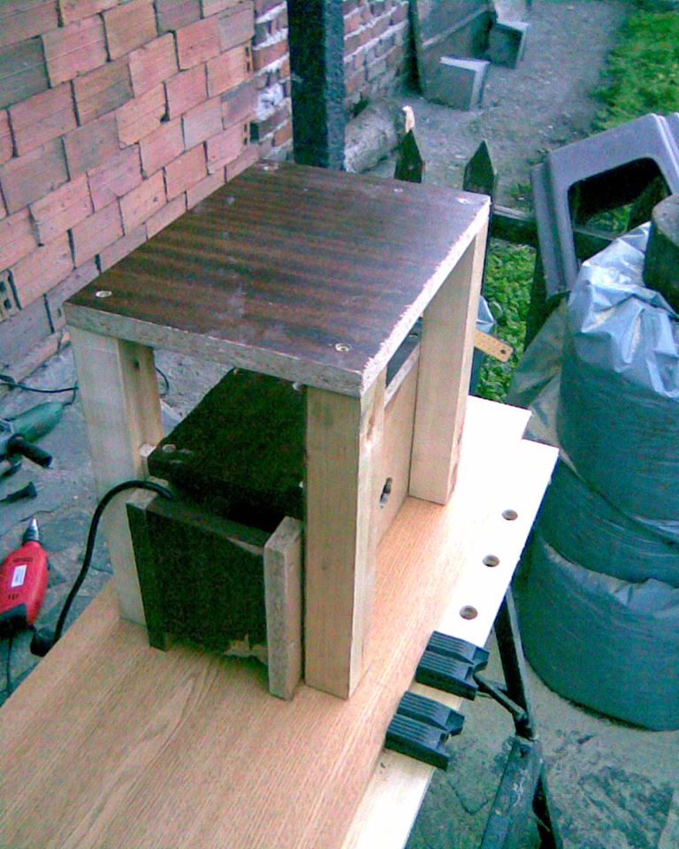

Изрязах му и капака и го завих и него с видии и се получи така :

Щтрайхмуса има в вала които дижат детайла, стопери против изхвърляне и отчупвач на стърхотините ама и това ще му свърши работа за малки неща. Щрайхмуса трябва да докара горната страна на детайла да е строго паралелна на долната. Единственно колега може да имаш проблеми с луфтовете и плъзгачите т.к рендето трябва да е паралелно на долната плоскост а понеже плъзгачите са дървени може да не се движи съвсем свободно. И като го доправяш помисли за добро закл в избраната позиция. Преди имаше подобна тема някъде.
big_death - специалист
Мисля си че луфтове няма да има понеже водачите влизат много плътно във каналите , а за позиционирането : нали ще има винт , все пак още не е готово :wink:
bogomilZ - специалист
crez написа:
ти виждал ли си щрайхмус - не е с два вала с ножове а един и има още два транспортни вала от които предния е назъбен а втория е гладък.
Илчо Илиев - майстор
Зависи каква е машината, има с 1, с 2 и с 4 странно отнемане.....
