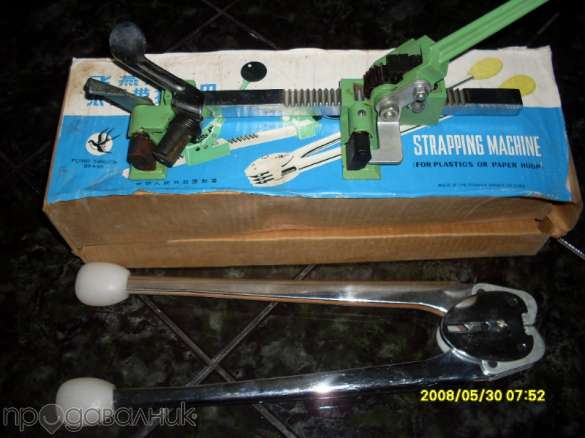

Мина ми през главата, че не е лошо да имам машинка за чембероване. Засега рядко ми се налага да опаковам едни маси (досега 4 бр :lol: ), и го правя с тиксо, но се сетих сега за това. Попрегледах из гугъла, звъннах на Камартон, но общо взето нищо не разбрах. Най-евтината машинка (около 110 лв) работила с по-скъпи клипси, по-скъпата (220 лв) пък с по-евтини, па различни видове ленти, сума и видове клипси и т.н. Гледам, че и из продавалника има няколко машинки. Доста мътна ми е темата и не знам за какво да гледам като купувам такова нещо. Затова питам - ако някой е в час с тези неща - да ни просветли!

Работил съм доста с такова нещо, но ползвах метална лента, а клипсите си ги правех от същия материал ,но зависи от модела машинка...
Ся в тая фабрика чембероват някои заготовки,но ползват не метална лента, а клипсите са ламаринки, които не е проблем да си направиш,а и да ги купуваш,едва ли са скъпи....
п.п.
http://prodavalnik.com/chember-mashinka-i22062971
http://prodavalnik.com/chember-mashinka ... -i32538981
http://prodavalnik.com/metalni-skobi-za ... r-i2294787

Тия гледам, че са 50 лв в продавалника. Питах го за какви клипси са, но още не ми е отговорил.
