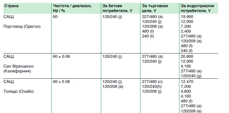

В САЩ се ползват следните напрежения
120/208 V 277/480 V 120/240 V 240 V / 480 V при честота 60 Hz

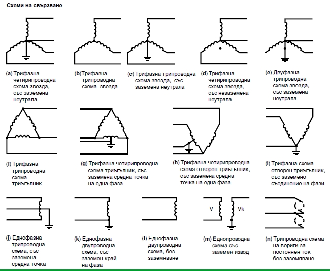

разликата се дължи на това дали се ползва три или четирипроводна система/ с работен нулев проводник/, т.е ниската страна на трансформатора дали е свързана в триъгълник или звезда със заземена неутрала.

Many areas such as the USA which use (nominally) 120 V make use of three-wire, single-phase 240 V systems to supply large appliances. In this system a 240 V supply comes with a centre-tap neutral to give two 120 V supplies which can also supply 240 V to loads connected between the two live wires.
Three-phase systems can be connected to give various combinations of voltage, suitable for use by different classes of equipment. Where both single-phase and three-phase loads are served by an electrical system, the system may be labelled with both voltages such as 120/208 or 230/400 V, to show the line-to-neutral voltage and the line-to-line voltage. Large loads are connected for the higher voltage. Other three-phase voltages, up to 830 volts, are occasionally used for special-purpose systems such as oil well pumps.
http://en.wikipedia.org/wiki/Mains_electricity
Тези 120V се получават чрез заземена средна точка на намотка за 240V от трансформатора.Това не е монофазно напрежение от трифазна система.
Монофазно 120V е при трифазна система с линейно напрежение 208V

Съотношението линейно/фазно напрежение (400/230) при захранващ трансформатор с вторично напрежение 3х400V и свързване в звезда с изведен звезден център е 1/корен3 и е стандартизирано в Европа. В щатите захранващите трафчета им висят като казани по няколко на стълбовете :shock: за всеки отделен консуматор или група от няколко по малки консуматора. Там свързването е с изведена и заземена средна точка на вторичната намотка. От там идва и другото съотношение 1/2
Като им гледам таблицата е страшна каша от напрежения, мрежи и начини на свързване :shock: хамериканска му работа.
