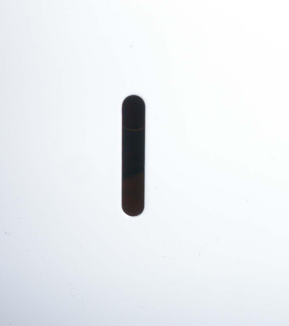

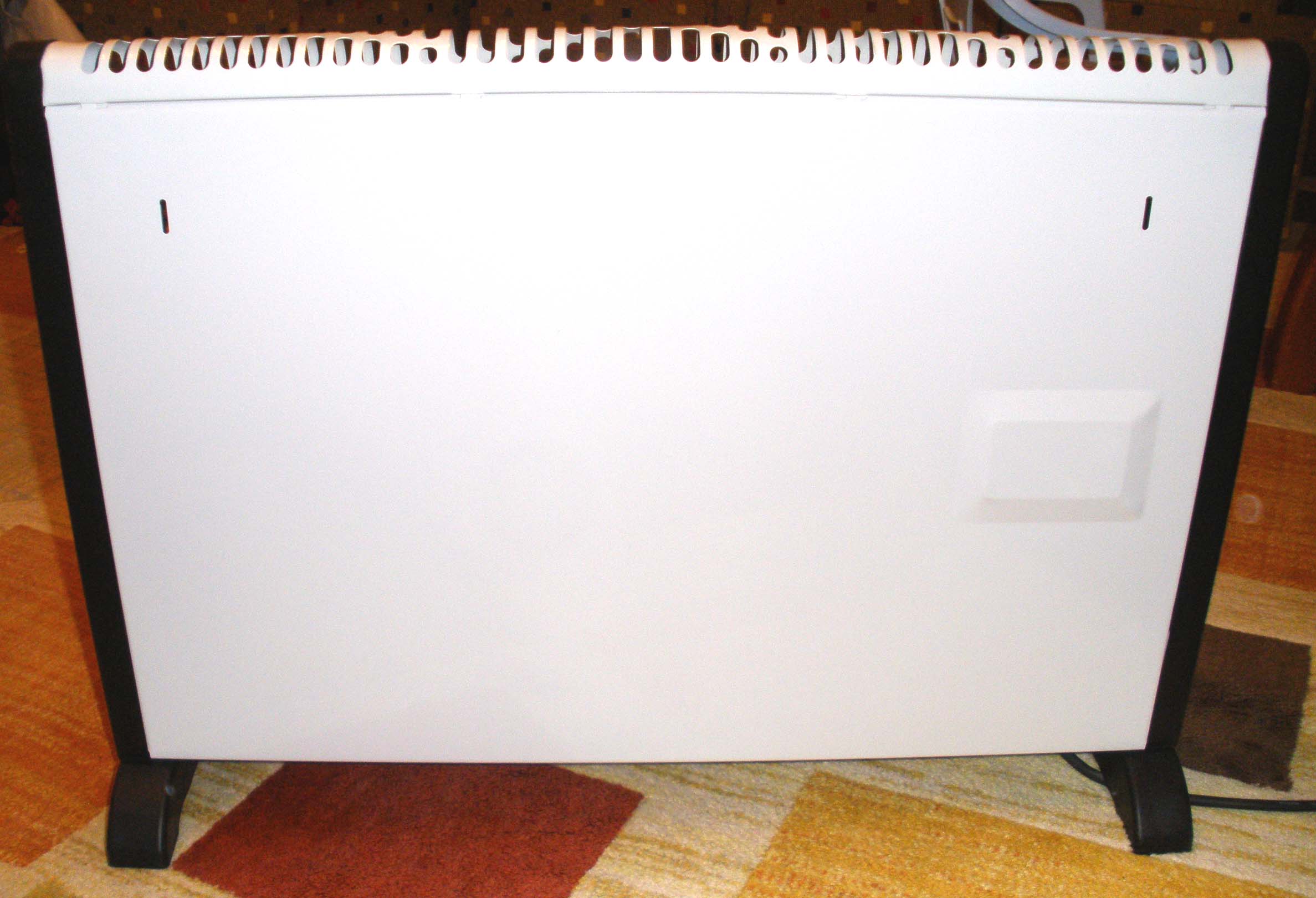

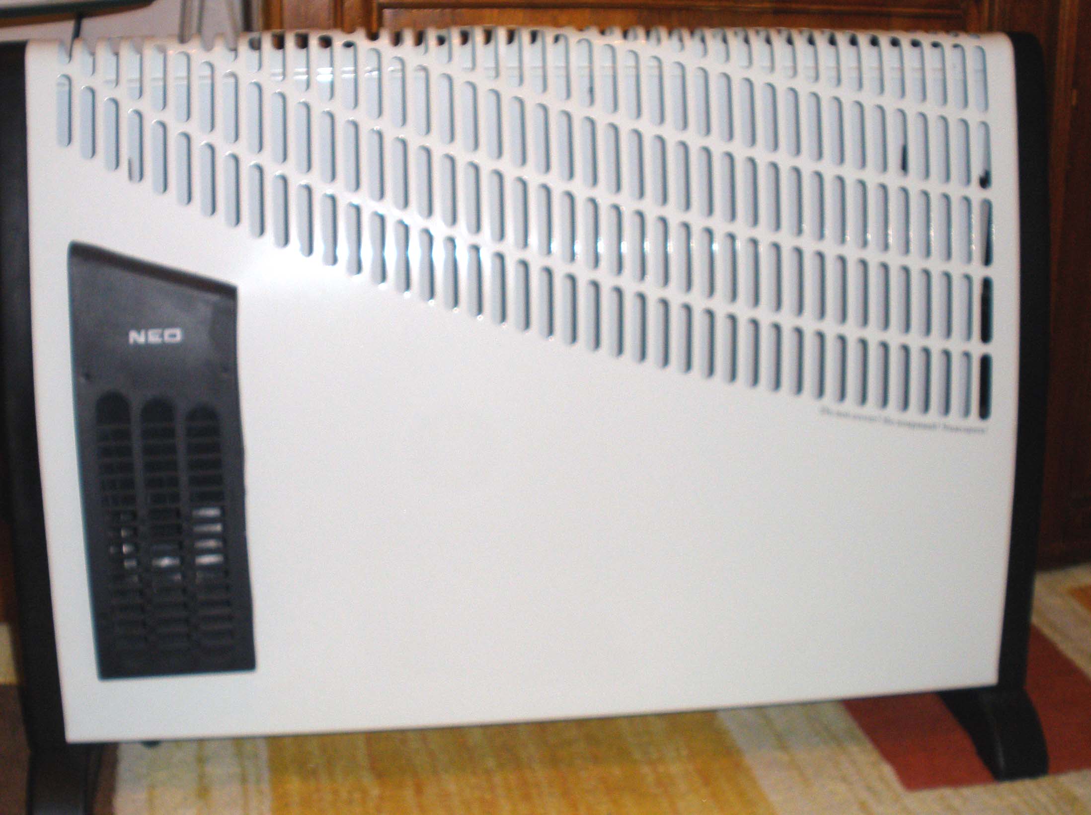

имам този конвектор NEO от снимките.Не съм особено техническо лице, но моля дайте идея как може да се монтира на стена, че само го местя напред -назад. Вероятно ще се направят дупки, дюбели и с някакви кукички да стане работата? Просто искам да зная какво да си купя като материали. Опитах се в тукашния Baumax да потърся съвет, но там едно момченце-продавач ми каза, че нямали такива стойки, взе да мига, да ми се чуди.Едва ли ще трябва стойка специална....
VLADO66 - майстор
Тази конзолаа http://www.tashev-galving.com/304570-20 ... 0%BE%D1%80 май ще влезе отзад в отворите.
zmiori - специалист
Преди да ги закачиш с някой от предложените конзоли, куки или види махни крачетата. /развий 4 бр. видички/.
ontario - специалист
zmiori написа:
Е, да това задължително! Той конвектора нали не грее отзад в смисъл, че не е опасно за стената нещо.....
