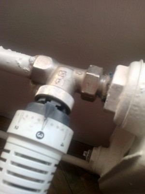

У нас, в апартамента, имаме чугунен радиатор, вече има парно, но вътре има въздух и половината е студен и не топли.
Знаете ли как може да се оправи. Радиаторът няма горен винтил, от където да се изпусне въздуха.
Мерси предварително !

А кран или термовентил има ли?
По принцип всеки радиатор трябва да има кранове на входящата и изходящата вода. Затваряш крана на входящата (топлата) вода и отвиваш малко пръстена, с който крана е присъединен към радиатора. От начало започва са съска, защото въздуха излиза. Като прокапе завиваш отново и се готов.

Има кран за входящата вода (винтил).
Но отдолу, където трябва да развъртя, няма кран.
Притеснява ме да не тръгне много вода като развъртя.
nikolovvd - майстор
Точно между вентила и радиатора трябва да има една, гайка (така да се каже). Точно тя се развива.
Имам 4 чугунени, 5 алуминиеви радиатора и една лира. Нито един чугунен радиатор няма обезвъздушител и ги обезвъздушавам по този начин. Понякога си помагам с един маслен крик.
Просто слагаш ключа и завърташ малко по малко, докато чуеш съскането. Като започне да съска имай готовност да завиеш гайката. След това направи още веднъж тази операция и затягай. Сложи под радиатора някой по-голям парцал, за да не мокриш пода!
Не забравяй да затвориш вентила преди да почнеш обезвъздушаването!
Прилагам ти снимка на гайката на изходящата вода, но и за входящата е същата.
Ето за коя гайка става дума, но в горната част.

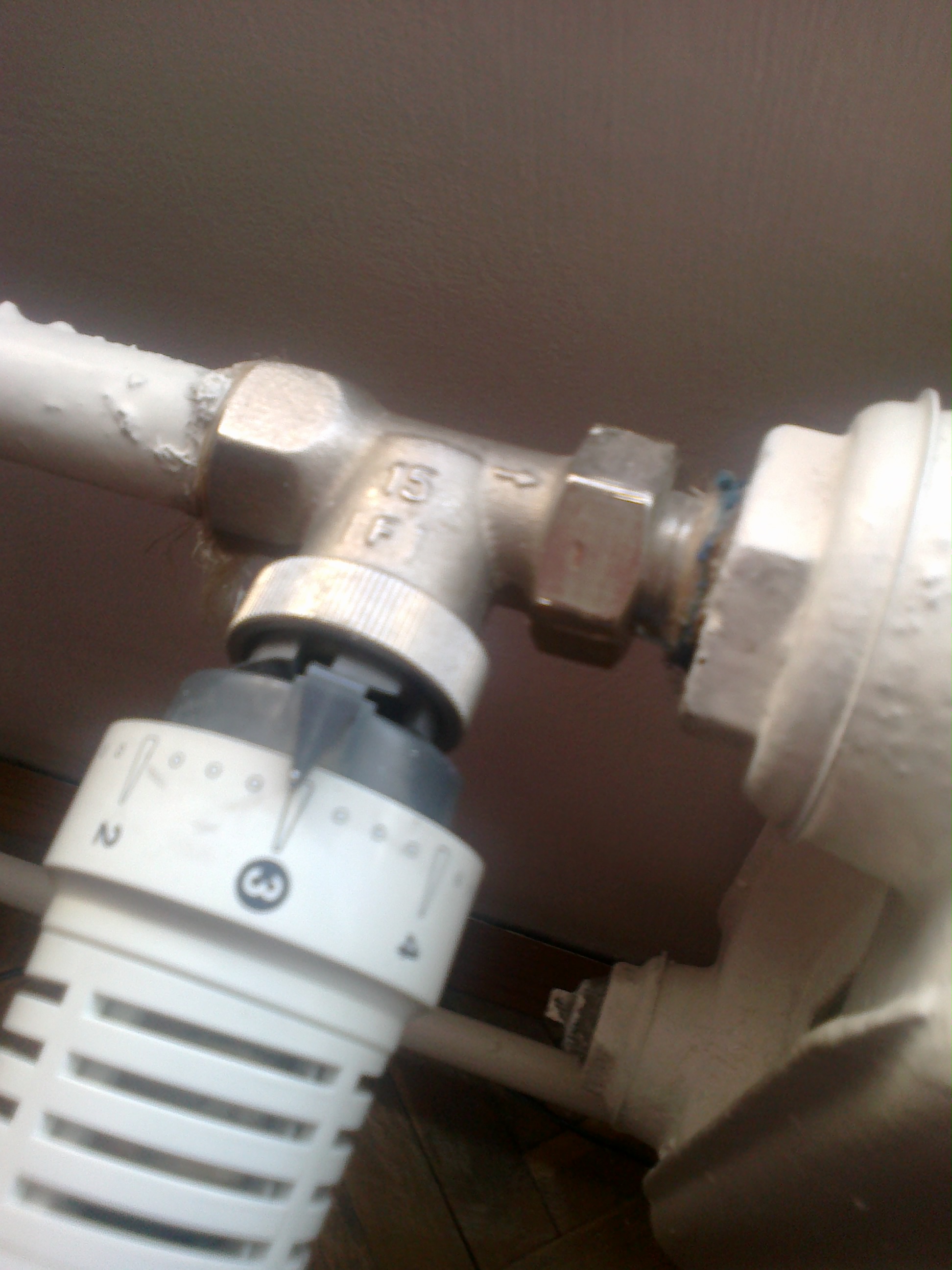

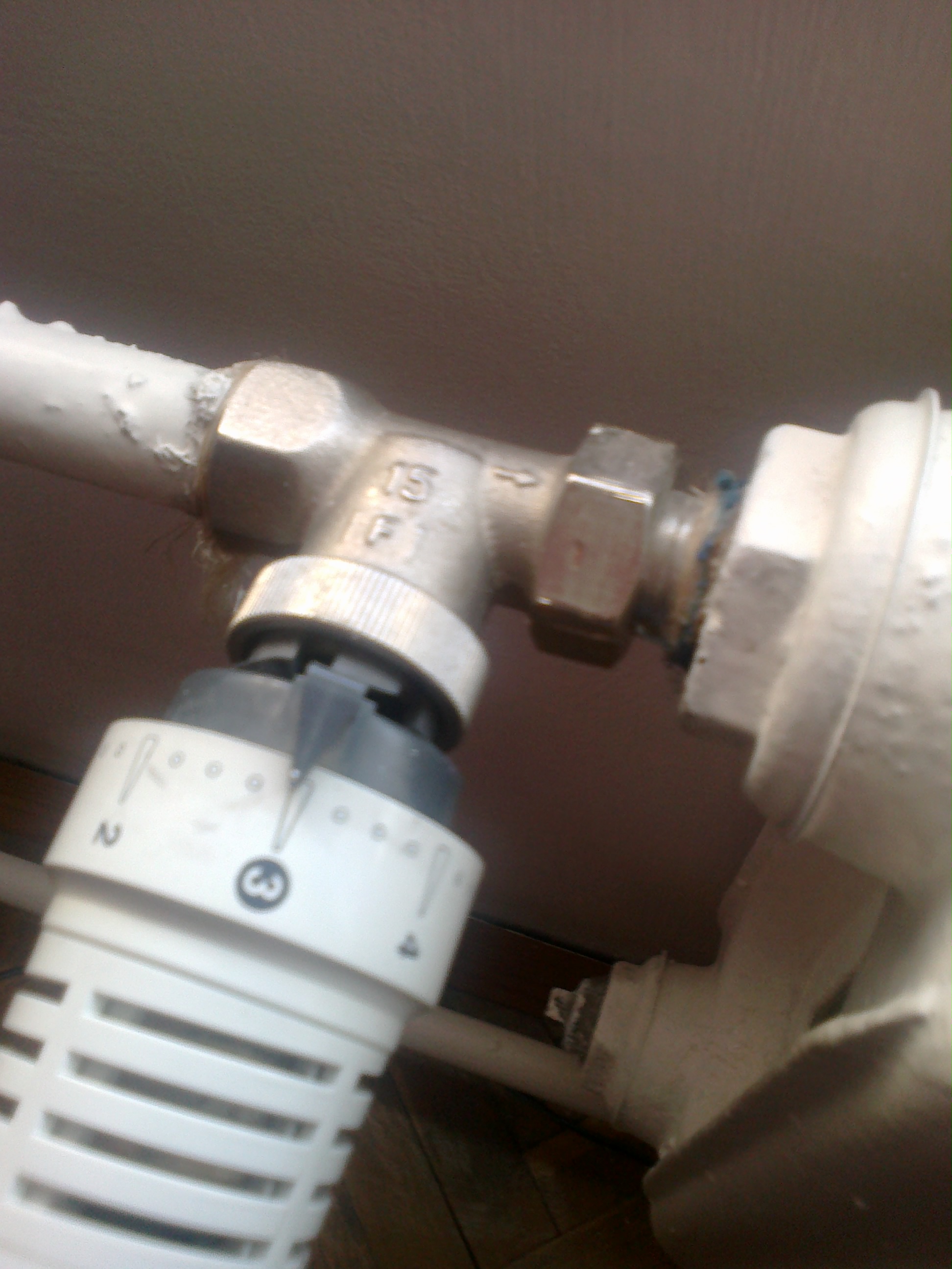

Вчера стана една засечка.
Гайката при вентила беше много натегната и докато се мъчех да я отвия, счупих сивата пластмасова част на термостатичния вентил (частта която е между бялата чашка със степени от 1 до 5 и металния _I_.
Мисля да се обадя на топлинния счетоводител, пише в сайта им че подменят части.
Evgeni30 - специалист
Ето как ми се счупи пластмасовата (сива) част на вентила.
Според вас може ли да се оправи някак (да го лепя със силикон), или трябва нов след края на отоплителния сезон.
Нали от него не може да тече вода при никакви обстоятелства?
VLADO66 - майстор
Развий главата и опитай с Поксипол но съм скептичен.Отиди и си купи нова глава защото тази няма да действа и до края на отоплителния сезон ще ти се изплати новата.Няма да протече ако я развиеш.
