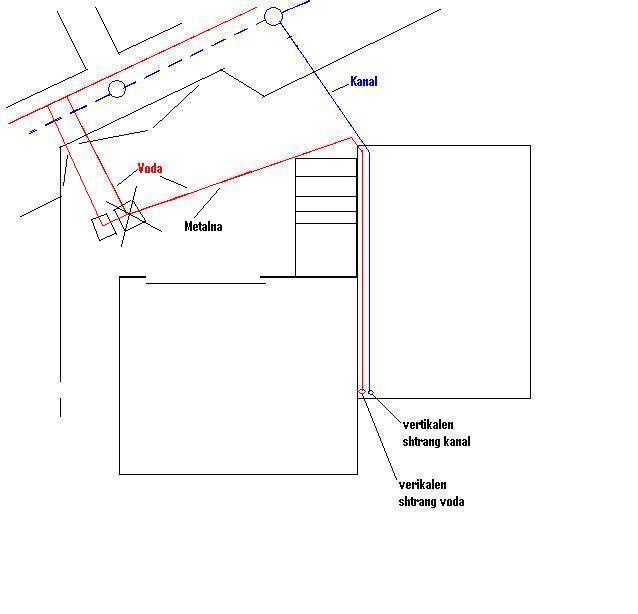

Вчера започнаха продължението на канализацията по нашата улица. Слагат тръби ф30 бетонни, като на всяко кръстовище ще има шахта. След като направят канализацията ще подменят водопровода. Пред нас стой въпроса как да разположим шахтата в двора, че да ни бъде най-удобно. Много не ме бива в интериора и екстериора затова ще Ви помоля за съвет.
Показвам текущото разположение. Вариантите са три /отворен съм и към Ваше предложение/:
- вариант 1 - Изместваме шахтата леко в ляво от съществуващата. Имаме отвор за гараж, който е на 50 см вкопан в земята. За момента не се екплоатира като такъв. Евентуално в бъдеще да може да се направи излаз към улицата и шахтата да не е на пътя. Между шахтата и излаза на ВиК инсталацията от къщата тръбите са метални /подлежат на подмяна/

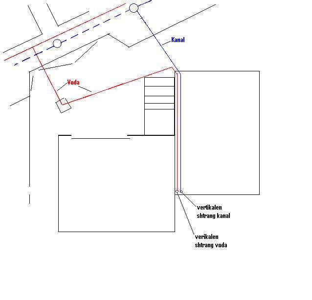

- вариант 2 - премстваме шахтата като ще трябва да изкопаем около 2м до къщата и да свържем инсталацията с външната мрежа. Ще гледам да има поне 50-60 см отстояние между канала и водата. При авария на канала да не пречи водата.
- вариант 3 - запазваме текущото положение.
Знам, че е доста индивидуално и зависи от разположението на нещата в двора но все пак какво мислите?
П.П. Има ли някакви изисквания за отстояние между мръсен канал и вода? Каналът е на около 2м дълбочина. На улицата копаят около 4-4,5м, а пък водопровода ще бъде на 1,5м.

Тук е казано кавото те интересува. http://www.sofiyskavoda.bg/SVDocuments/ ... 8_2012.pdf
Водопроводната шахта може да си остане. Нужна ти е една за канала на 2м. от оградата. Каналът винаги се слага по ниско от водопровода и поне на 1м в страни от него.

За канализацията, винаги е полезна ревизионна шахта в двора. При запушване, Софииска вода
не взема такса, ако продухва от последна шахта в имота. /Преди време при мен така се получи/
Тази шахта ще ти е необходима освен за ревизия, а там да отведеш в бъдеще и дъждовни води.
Ако водопроводната инсталация е стара, сега е момента/или напролет/ да се подменят тръбите
от уличния водопровод до водомера, а и след него. Аз поне така бих действал. Успех!

Само да добавя: Свързани сме към канализацията. В момента правят канал на улицата от шахтата, към която сме сързани нагоре. Питането ми бе за водопровода. След като направят канала ще подменят старите тръби с нови.
П.П. Не сме оставили ревизионна шахта на канала. Единствено един тройник и тръба като отдушник. Възнамерявам след този тройник отново да изкопая до тръбата и да сложа възвратна клапа. Така ще спра миризмите и всякакви вредители да се намърдат вкъщи.
