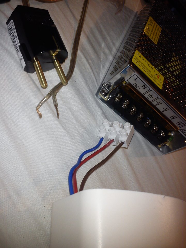

Здравейте колеги.
Имам няколко лед ленти на стъпалата в коридора.
Купил съм и захранване и една фотоклетка макар че трябва да взема още една за горния етаж

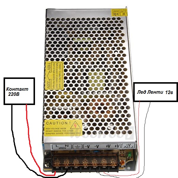

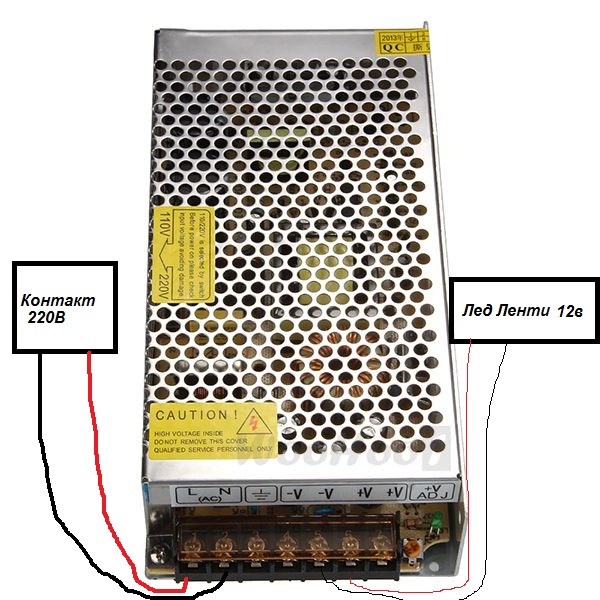

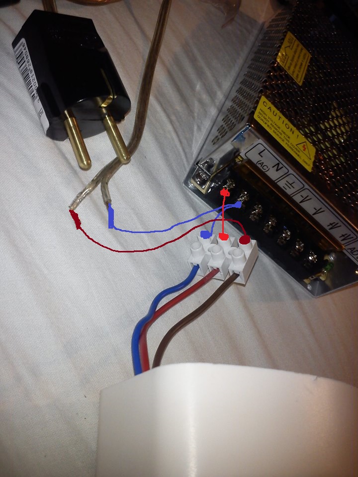

Захранването разгледах из интернет как се вързва към лед лентите аз дори го начертах

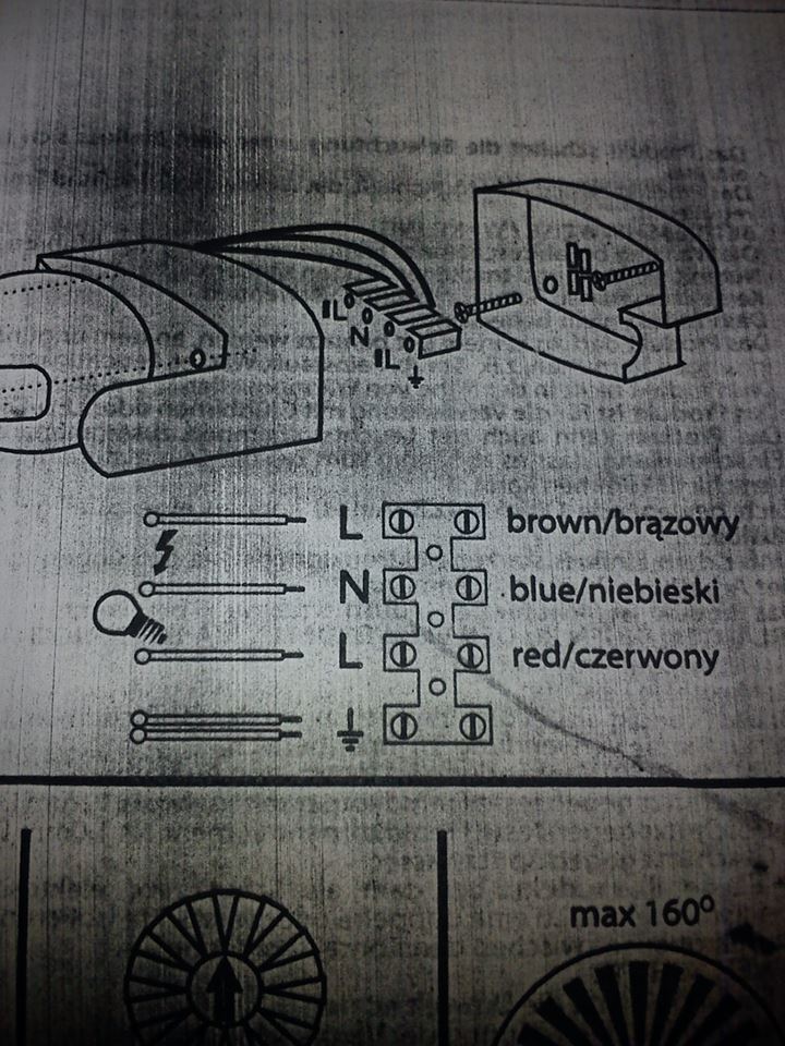

Не съм наясно с фотоклетката как трябва да е вържа защото май малко пообърках и купих фотоклетка 220в а не 12 има такава за 12 но не взех защото нямам къде да е вградя но в краен случай ще мисля нея да взема и да направя
Може ли да ми обясните как мога да вкл тази фотоклетка която съм вече купил тя е с 3 кабела СИН ЧЕРВЕН И КАФЯВ.
прилагам снимка на захранването и един линк с фотоклетката, в кутията на фотоклетката няма упътване http://viva.bg/%D1%81%D0%B5%D0%BD%D0%B7 ... 0%B5-flex/

mladkal - майстор

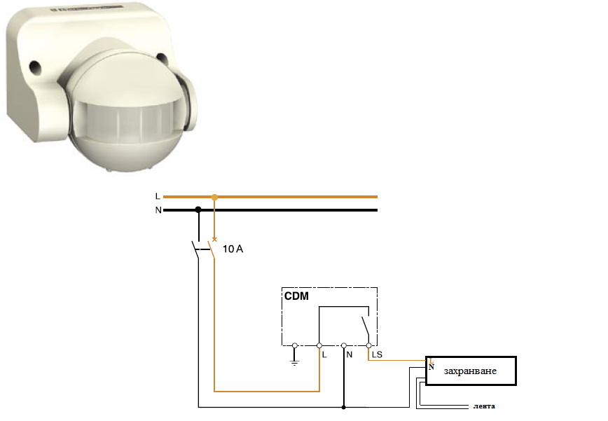

син и черен отиват за фаза и нула, а кафевият е управляващ.. като си купуваш втора фотоклетка за горния етаж провери дали има упутвъне вътре. това, което ти го казвам по спомен...
Junak - майстор
Да допълня колегата

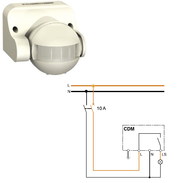

c5pro - специалист
като отвориш PIR-а вътре има схема.
ето и един пример
червен-фаза
син -нула
кафяв- лампа или в твоя случай траф
жълтозелен-заземяване(ако ти е трипроводна ел.инсталацията)

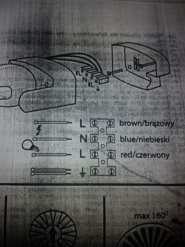

enviro - специалист

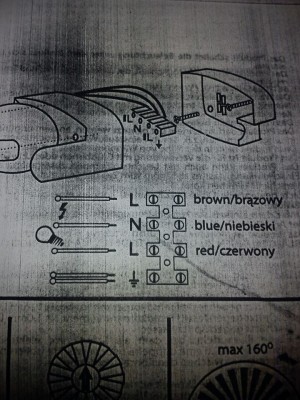

Сега ходих да взема схемата макарче изкараха от друг сензор и ми го преснимаха
Така като включва и изключва постоянно захранването, няма ли да замине много бързо?

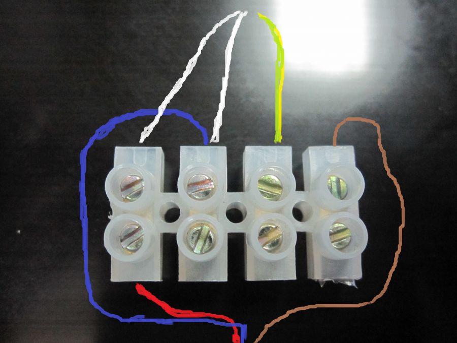

Колега може ли да ми го начертаеш върху тази снимка щот явно наистина съм тъп и немога да разбера за каквo иде реч :D
Junak - майстор
...за каквo иде реч :D
c5pro - специалист
Junak написа:
................. просто е грешна схемата.

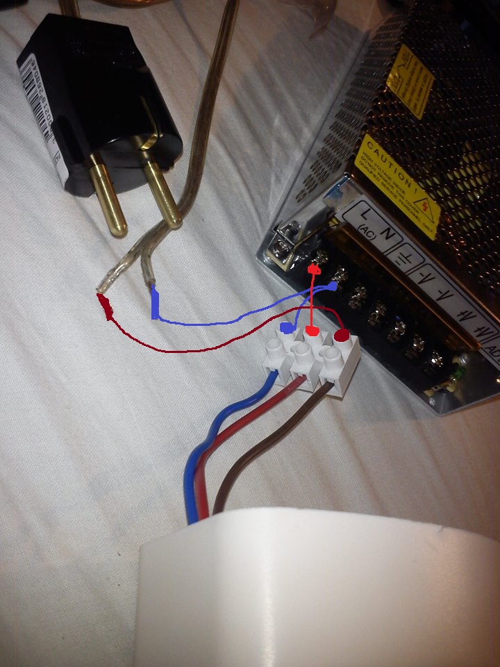

feikot - специалист
Все пак си мисля,че трябва да размениш на лустер клеймата моста от червения на кафявия :)
PCL82 - майстор

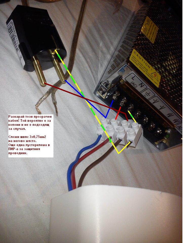

Желателно е да не пренебрегваш защитния проводник. Вземи си един кабел швпс 3х0,75мм2.
Свързваш кафяв и син към щифтовете, а жълтозеления към защитните пластини.
Другият край закарваш до ПИР датчика и с друго парче от същия кабел отиваш към захранването. Всички жълто-зелени проводници свързваш към защитните клеми на датчика и на захранването. ПИР го захранваш с фаза и нула по кафявия и синия проводници от щепсела.
Втория кабел към захранването свързваш, така че ПИР да прекъсва кафявия проводник, а синия свързваш към синия и жълто-зеления към жълто-зеления. После към захранването: L- кафяв N-син Земя-жълто-зелен. Светодиодите свързваш през съответен драйвер ако има нужда към V+ и V-.
c5pro - специалист
е това което е дал PCL82,съвсем пък не е правилния начин на свързване!!!
