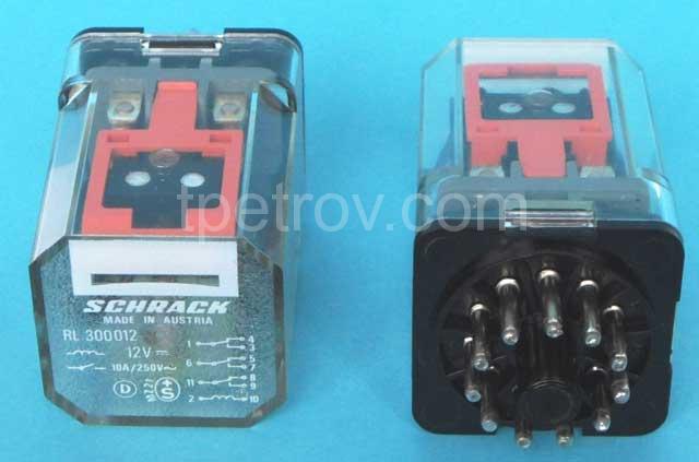

Здравейте, трябва ми контактор (максимална безшумен и компактен-това е единственото условие) да управлява 1kW нагревател! Въпросът ми е откъде да го закупя?

А работно напрежение, напрежение на бобината, АC,DC???

Работното напрежение на бобината,може да го направя и AC и DC мисля,че това не е определящо

Що трябва да го правиш като има SSR релета с всякакъв/прав и крив/оперативен ток а също и напрежение :?

То работното напрежение и напрежение на бобината не са еднакви неща. Ти нито едното не казваш, а питаш.

Мога да ти подаря токова реле заедно с цокъла - теоретично 2.2 кW на контактна група, но най безшумното е електронното, Използвай някоя схема със симистор.
vk - специалист
Кажи къде ще го монтираш - в ел.табло, в някакъв нагревателен уред, на някаква платка ?
SSR (Solid state relay) реле е най-добре, но според вида му трябва да се види къде ще се поставя.

Здравейте вече се изясниха търсените параметри.Наистина първоначално зададеният от мен въпрос бе доста неясен,затова се извинявам най-искрено.Та какво всъщност ми трябва:
- от 9 до 14 волта на бобината
- 220 волта на контактите 1 киловат може и повече да издържат по-добре
- 2 NO и 2 NC контакта
- минимум шум
- монтажа бях го замислил на платка,но не е задължително
Аз намерих тава http://vikiwat.com/product/18951/elektr ... x-38f.html дали ще стане или трябва да си търся контактор?
Благодаря за всяка насока откъде да си закупя!
VLADO66 - майстор
Ами поръчай си го-това е релето.При превключването се чува леко цъкане.
