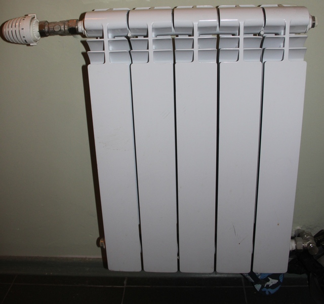

Живея в апартамент. Инсталацията е парно, с двоконтурен газов котел. Радиаторите са 5 на брой -алуминиеви. Термоглавите тип (пчелна пита или нещо такова). Проблема е че два от радиаторите въобще не се затоплят.
Опитите ми: да обезвъздуша проблемните два радиатора. Следващ опит да отворя секретните кранове на всичките радиатори. Увеличих и малко налягането в системата (една идея над препоръчителната зелена зона - 2.2 bar).... Ефект нулев. Как и къде да търся проблема, както и неговото отстраняване.

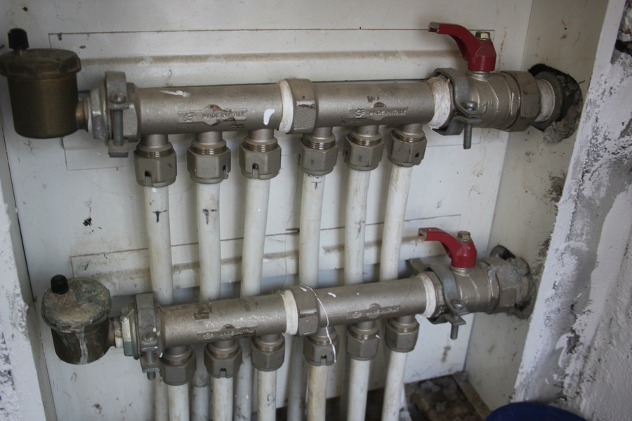

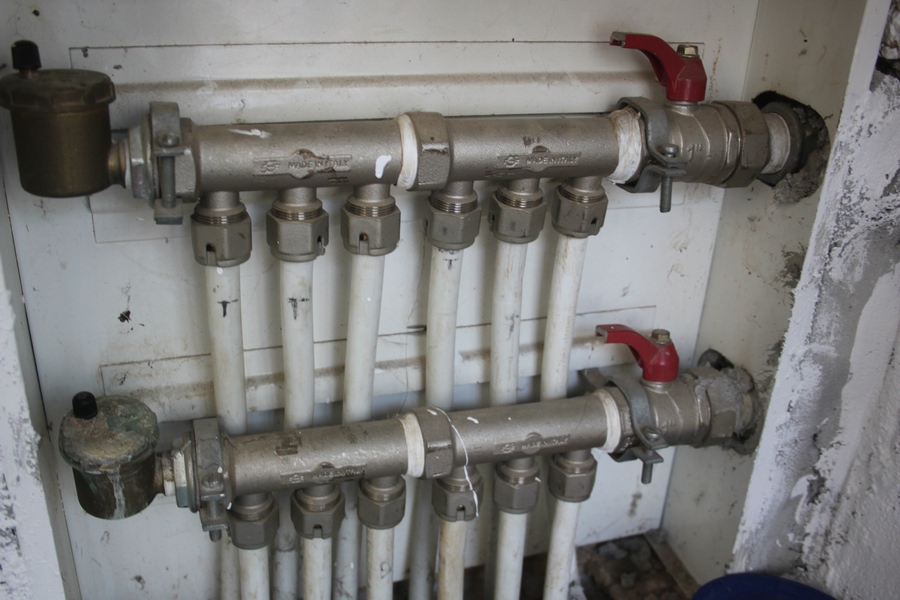

Притвори секретните кранчета на работещите радиатори и виж в колекторната кутия да не са затворени линиите към неработещите радиатори.
mladkal - майстор
VLADO, в колекторната кутия нямам кранчета за отделните линии... На вход и на изход имам само по един общ кран... затворих секретните, но резултата отново нулев.

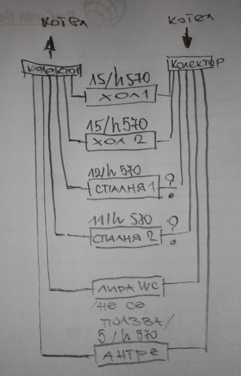

nikolovvd - майстор

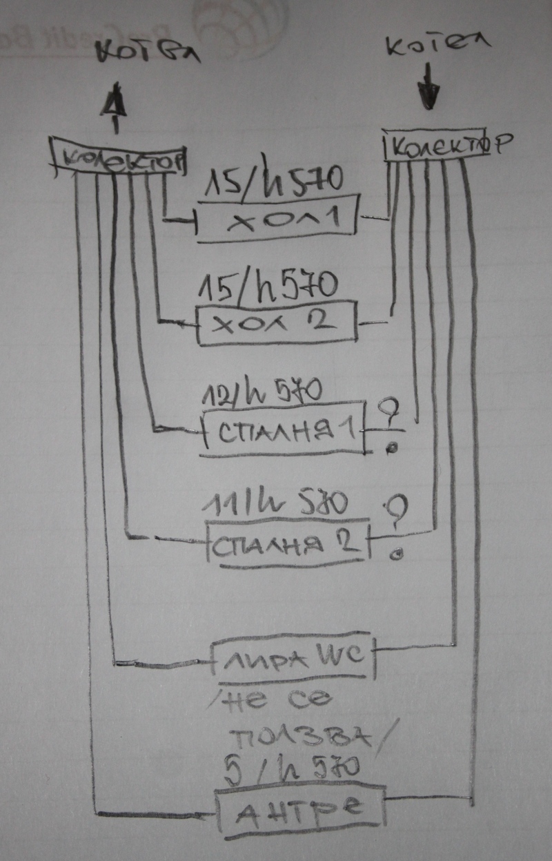

Ако не те затруднява нарисувай една схема на свързването на радиаторите с броя и типа ребра на всеки.
Съмнявам се, че някой радиатор ти прави "късо". Някой радиатор с малко ребра е преди останалите и кръга на циркулация се затваря през него.

parno 002 shema.jpg не зная до колко ви става ясно, но пък с ? съм отбелязал проблемните радиатори.

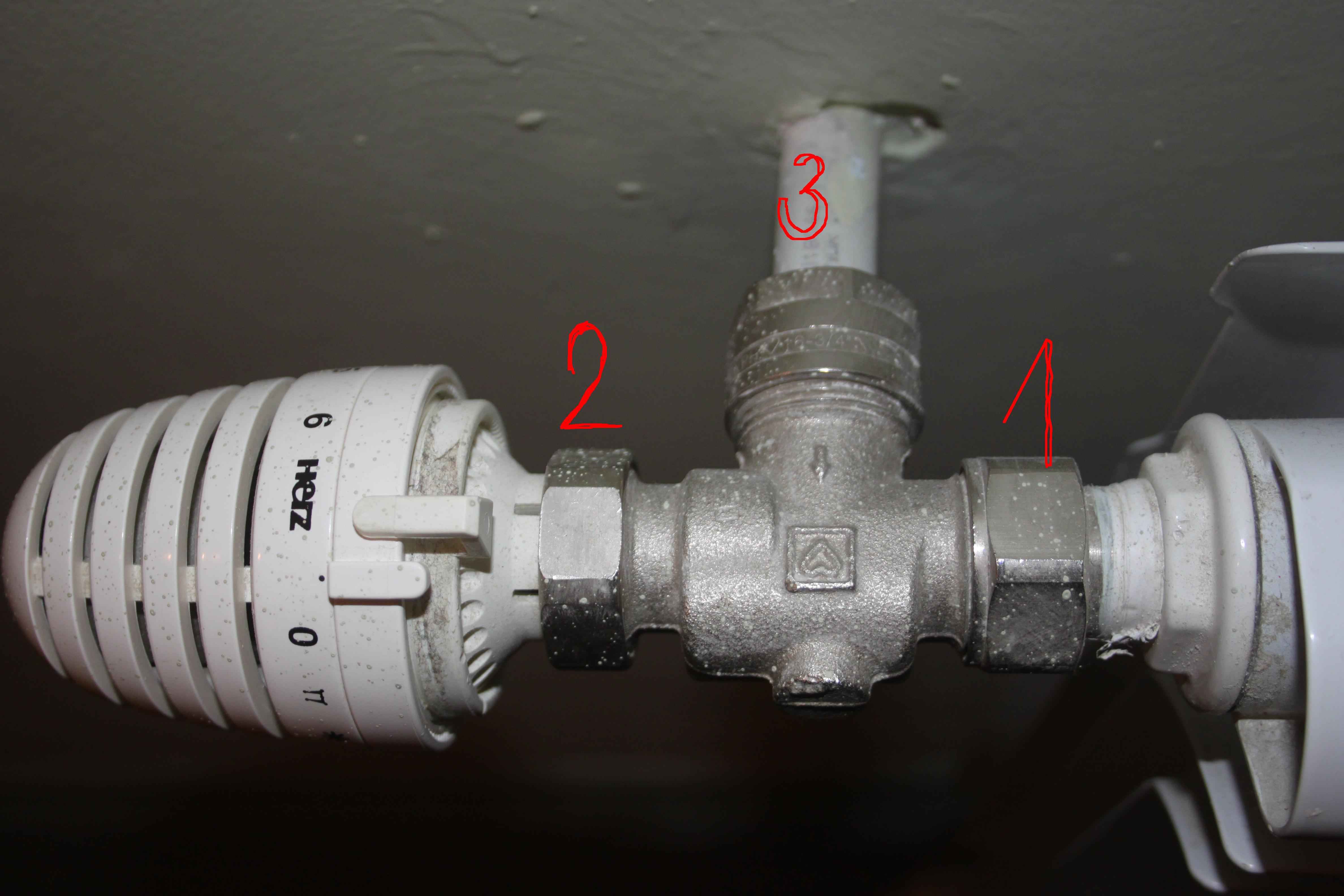

такива са радиаторите
parno 004_vid radiator.jpg (116.26 KиБ) Видяна 2705 пъти

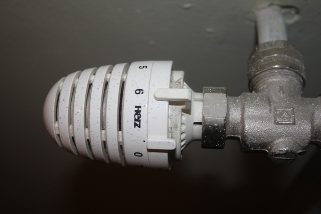

термоглавите са от този вид.

Я махни термоглавите и виж да не са блокирали пъпките в затворено положение. :?

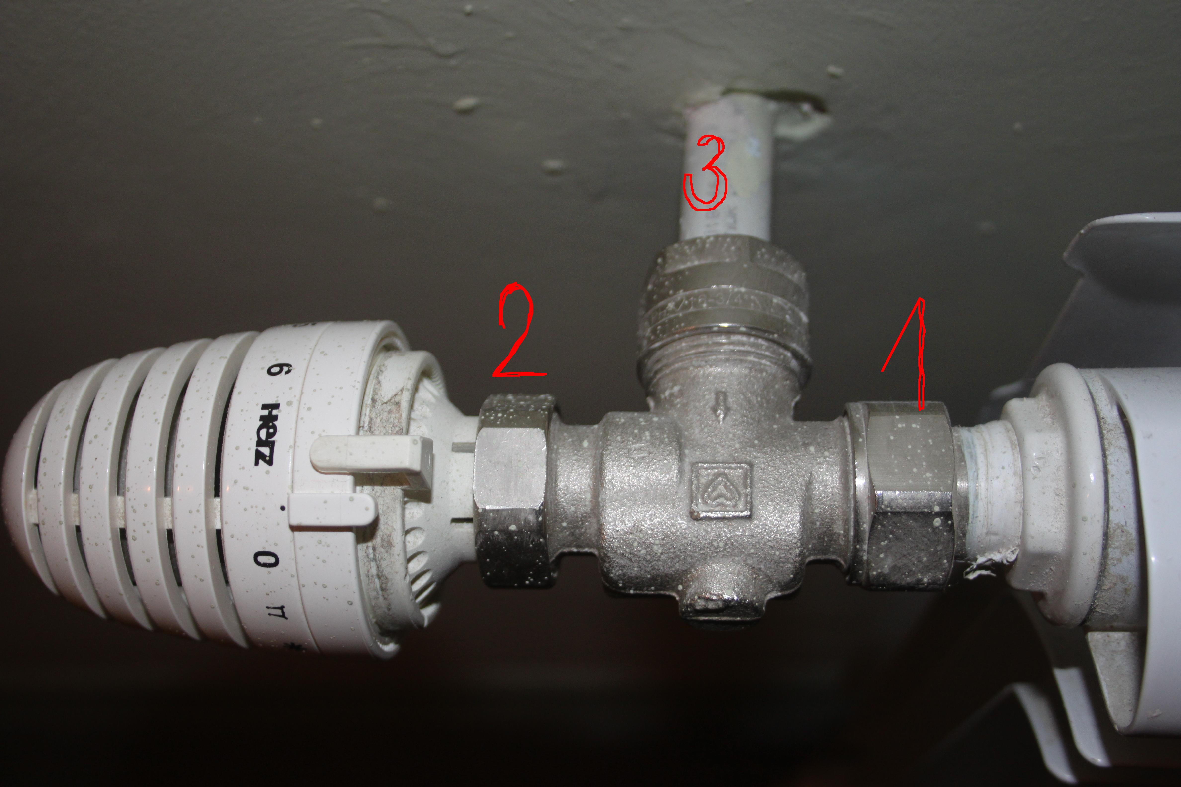

VLADO66, какви мерки за безопасност трябва да спазвам при демонтажа на главите...едно е да изключа котела, да му пусна налягането...!? Друго!?
nikolovvd - майстор
Термоглавата е това пластмасовото, а термовентила не го пипаш, нито налягането на котела трябва да изпускаш.
В главата има механизъм, който реагира на температурата и натиска един щифт, който стърчи от вентила. При свалянето на главата, вентила отваря на максимум.
mladkal - майстор
Гайка №2 ли само да пипам!?
