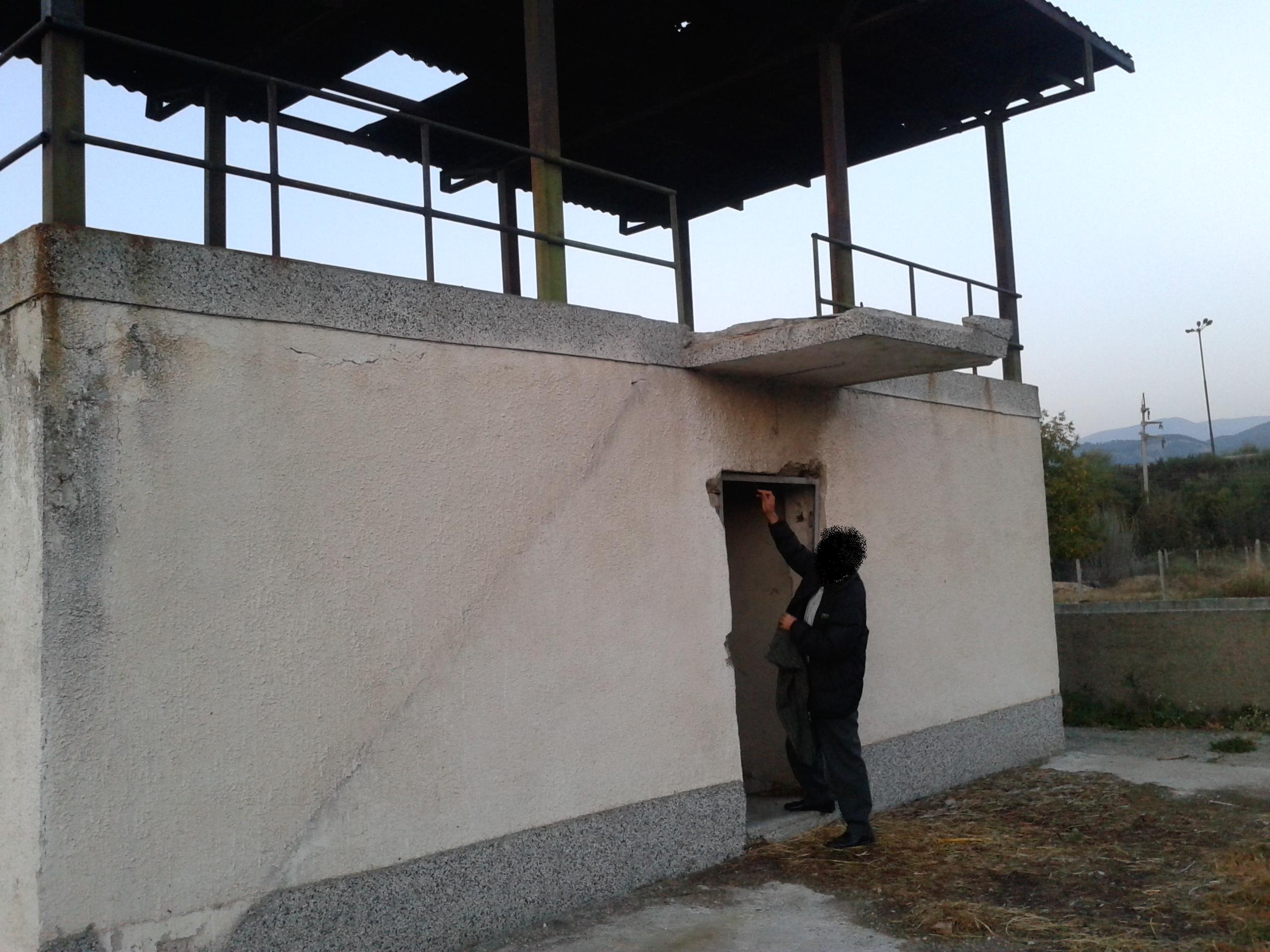

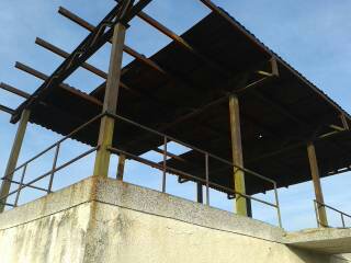

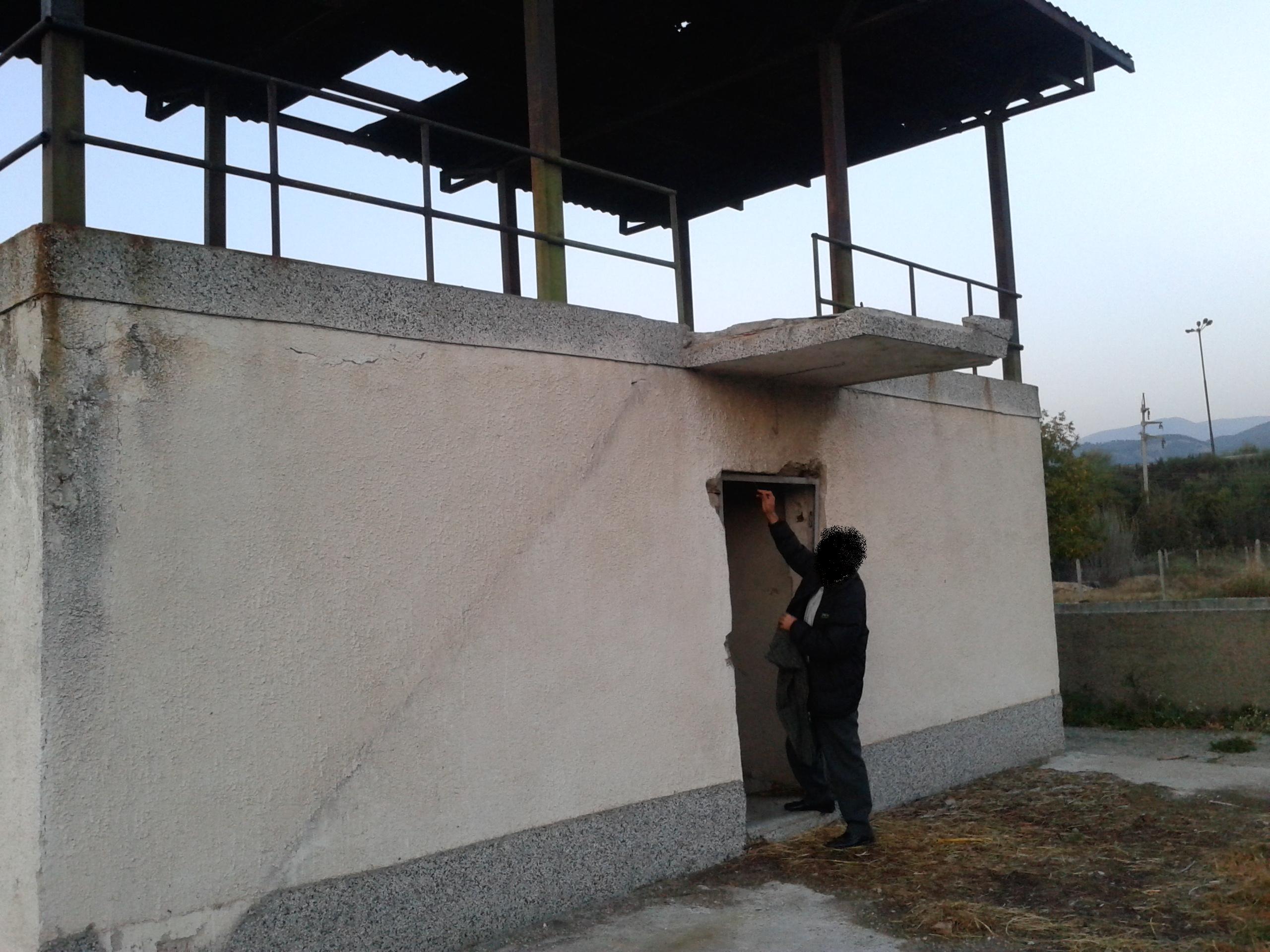

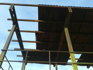

Миналата година си купих имот с готова постройка на него. Имота е бивш полигон на Гражданска защита и въпросната постройка е представлявала нещо като вишка за наблюдение. В момента съм в процедура по закупуване на на постройката от Общината. Състоянието е и доста окаяно (пустее от над 15 год.), но възнамерявам да я ремонтирам. Представлява двуетажна "сграда" , като първия етаж се състои от коридор и две стаи, а втория етаж е само метални колони (двойка заварени П - уайзени 100х50) и отгоре метална ферма с ламарина. (Ще приложа снимки.) Първия етаж е направен директно върху бетонов фундамент (без избени помещения). В двете стаи на първи етаж има по един прозорец, незнайно защо, на север. Стените на първия етаж са 25 см. тухла единичка, измазани с хоросан отвътре и отвън.
Идеята ми е да ремонтирам първо покрива. 1. Премахване на изгнилата ламарина и минаване с ръждопреобразувател на металните части, и грунд. 2. Нов покрив с сандвич панели. Въпроса е какви? Дебелина и производител? 3. Иззиждане на стени на 2 стаж, като изток, запад и север с червена тухла, а цялата южна стена огромен, френски прозорец. И веднага възникват въпросите: Как да изолирам металните колони? В тухлените стени ще стане с итонг, но ювната стена, която ще е само дограма ???
Засега спирам дотук с въпросите, че станах много.
Благодаря предварително!
п.с. На снимката стената без прозорци, само с врата и козирка е с южно изложение. Тук смятам да пробия новите прозорци.
След като направя покрива ще коментираме и външната изолация, подовата изолация на 1 етаж и добавяне на обикаляща стреха на 1 етаж с цел сянка през лятото и опасност от навяване през дъждовния сезон. Стрехата смятам да бъде колкото тази на покрива като дължина. Смятам да я направя от металана конструкция от винкел с лек наклон отгоре 7% и с метални керемиди, а отдолу с гипсокартон и лунички за декоративен ефект. Това с луничките може да се направи и на стрехата на 2 етаж (виждал съм и изглежда супер), но това ще остане за декоративната част!

kishaji1 написа:
С полиуретанов пълнеж - по-здрави са от минераловатните защото двете ламарини са слепени и полиуретана е доста по-добър топлоизолатор.

Със зидане надали ще стане тази работа-може да не е изчислена конструкцията за товара и превръзките на зида как ще се направят :wink: По удачно е да се направи със сухо строителство-системи и материали бол.Освен сандвич панела трябва да има под него още поне 10см. изолация.Големия френски прозорец трябва да е с троен стъклопакет.На подовата изолация също трябва да се обърне внимание.

Ще помисля и над варянта за стени от типа на сглобяемите къщи. Ще бъде ли проблем ако в стената си стой вградена метална колона?
За покрива тъй като е от ферма смятам на наклонената част да сложа 50 мм сандвичи, а на хоризонталната, която всъщтност ще бъде и таван на стаята, да сложа гипскарон и над него 20 см вата.
Тройния стъклопакет на френския прозорец съм го предвидил, както и стреха достатъчна да засенва през лятото.

8180 - майстор
Владо,
Не само тази тема. В нея има отклонение към ПРЕДИШНА. Дискутирано е доста във времето.
С две думи - да, за паропропускливостта става дума.
Сандвич-панелите са почти абсолютна паропреграда.
Добавянето на ТИ отгоре е безпроблемно, но "отписва" половината от качествата им.
Изолирането отдолу изисква доста четене и внимание.
Горното е по-скоро за питащия kishaji1. Владо предполагам ще го потвърди.
Обяснете читаво избран вариант, да пробваме да го сметнем.
Сандвич панелите не са ми приоритет, мога върху П - профилите да направя конструкция от дъски и отгоре например метални керемиди, и отдолу вече да си сложа подходящата изолация над гипскарона, ако така ще избегна конденза на долната ламарина на садвич панелите.
