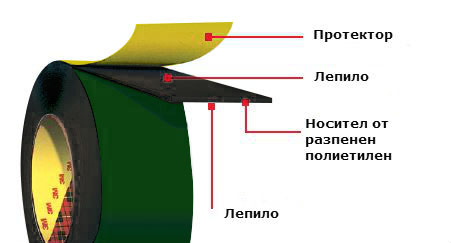

Отрязахме ново огледало, но с какво да го залепя за пластмасовата основа? Двойнозалепваща лента е имало фабрично на старото, но я свалих заедно с парчетата. Със силикон в комбинация с двойнозалепваща лента или само силикон може ли да го залепи? Имам тук един силикон обикновен санитарен и двойнозалепваща лента. Искам да го закрепя, докато намеря друго подходящо...а може и да го зарежа, че ми е омръзнало от кибици, дето крадат чистачки, огъват ги или чупят огледала.

Да уточня - двойнозалепващата е черна, за около 2,50лв я взех, да залепя един декодер за цифрова телевизия за телевизор по-неивазивно, че с лепила остават следи, а и може да се счупи нещо, но не и да излезе декодера. Те акумулатора не може да ми напипат, понеже е заключен и ще бие на очи някой да бърка в колата, но огледалото да мине и да го счупи или чистачките - правят го.

Ако е на 3М ще стане( шегичка). Както казах ако е качествена и си почистил мястото ще държи. Огледалото не тежи чак толкова, че да изтърве.
thinkpad - майстор
Добре, ако сложа и силикон няма да стане - защото има оцетна киселина, а новото стъкло е рязано от обикновено огледало? А лентата не знам дали е качествена. С 2 лентички ми придържа стабилно на поялната станция поставката, която е отделно - към основата й.
stiv1961 - майстор
Ако силикона е санитарен ще стане, има специален силикон за огледала, който не влияе на амалгамата отзад. Има едно лепило на Бизон за огледала, и с него може. А бе сложи едно, две парчета от лентата и сложи на топки по малко силикон и притискай. Лентата ще държи докато силикона ,, дръпне".
thinkpad - майстор
Нали санитарният силикон поврежда сребърното покритие на огледалото, понеже в процеса се отделя оцетна киселина? Последно - какво да му слагам? :)
Лента вътре и силикон по ръбовете?
stiv1961 - майстор
Ацетатния силикон нарушава амалгамата.
