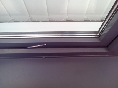

Дограмата, която прави проблем е ETEM Q60 с алуминиев обков. Долната страна на прозореца се е изкривила под формата на дъга и в средата уплътнението не допира плътно до профила, съответно духа. Този проблем се проявява в различна степен на всички монтирани прозорци. Засегната е единствено долната страна, горната е права и затваря плътно.
В момента се опитваме да се свържем с фирмата производител и с монтажниците, за да правим рекламация, но се страхувам, че ще си измият ръцете един с друг. Какви решения бихте ми предложили, за да се позамаже положението? На този етап смяна на дограмата е неприемливо решение.
Аз се сещам за два варианта:
1. По-грозен, но ефективен вариант е поставяне на заключващ механизъм в средата на долната част на прозореца.
2. Поставяне на допълнителна изолация.
Друго?

и малкото крило се отваря
просвет горе
при бравата
долу
