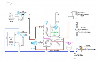

Здравейте и Честита Нова Година! Нов съм във форума, но го чета отдавна и ми помага много. Хареса ми схемата за отоплителна инсталация с котел и камина на AntonBM (viewtopic.php?f=10&t=28532). Тази година трябва да я правя. Опитал съм се да я пригодя за моите нужди. Ако може, кажете си мнението и къде съм сгрешил и забравил нещо :?

За много години и на теб! Много ми хареса идеята с проточното затопляне на водата за къпане. Доколкото разбирам, разчитате на гравитчно затопляне на камината и котела, докато достигнат в режим. Но не виждам как ще стане циркулацията. По-точно в байпасите.
Доколкото съм чел тук - котела и камината работят най-добре в режим 80°С на топлата и 60°С на студената. В твоя случай не виждам как ще се осигури тоя режим. Топлата вода ще си стои горе, помпата ще почне да смуче, но по големия кръг и не виждам какво ще я накара да върви по малкия. Според мен проблема е решим с добавянето само на още една помпа. Двете помпи се поставят на входовете на студената вода в котела и камината.

Тази картинка едва ли я е рисувал някой, който разбира от отопление.
Защо просто не погледнете в гугл как се свързват паралелни източници,че наистина е смешно.Няма кой знае какво в схема на два топлоизточника в паралел:
1.Просто трябва да се осигури поток през тях, за да се възползва човек от мощността им.
2.Да не се допуска през неработещ източник наличие на топлообмен, демек да не минава топлото оттам.
Това става с обикновени възвратни клапани и...съвсем прости нещица, като трипътните вентили, които забелязах, не са от тях.
Когато гледам някоi схемив този форум, винаги се сещам за правилото - KISS.

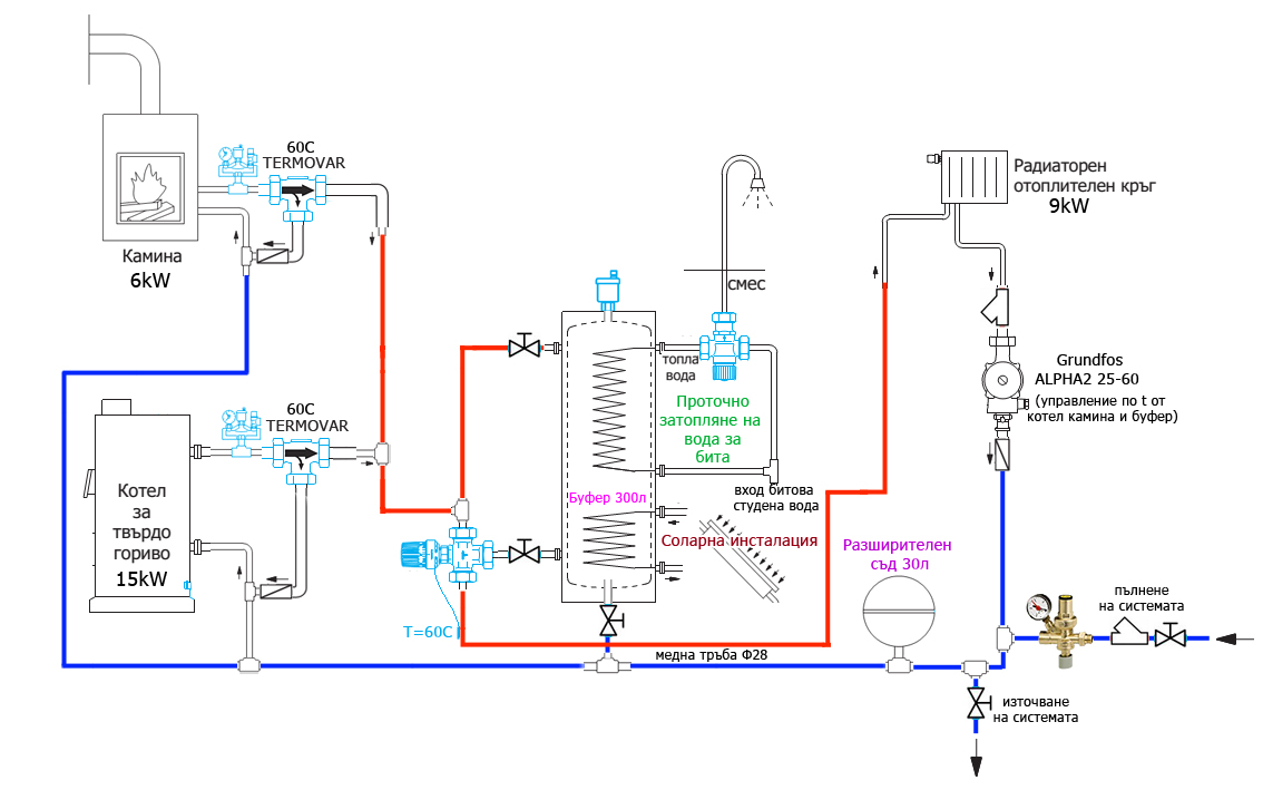

Благодаря за мненията. За жалост нищо конкретно няма в тях. Схемата дадена по горе от мен е копие на тази на Антон (без бойлера). Като двупътните вентили на котела и камината (те поддържат работен режим от 60C) съм заменил с трипътни Termovar и точно там не съм убеден в свързването на връщащия кръг дали ще работи като помпата е вън от него. Дано някой разбира за какво говоря и даде съвет.

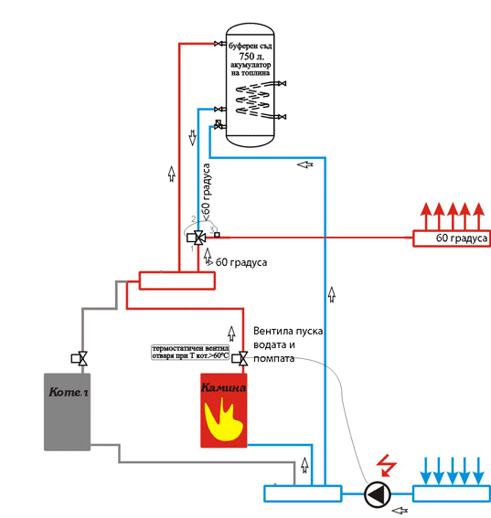

PS Давам оригиналната схема на Антон по долу:

?!? Колко по конкретно от това?
Схемата е по инструкции на Антон за връзването на буфера. Но на нея няма малките (байпасни) кръгове около котела и камината, защото няма какво да накара водата да мине от там.

Ако забравиш за горните схеми ще спестиш доста време и нерви :idea:

Да, и аз затова не писах - тръгнах да разглеждам новите схеми, но реших че нямам време и нерви. Придържай се към схемите на Антон. Трипътния Термовар не се монтира така.
