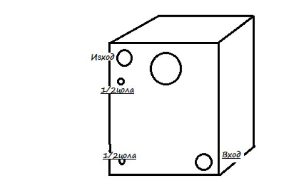

Закупих котле на твърдо гориво Solid2000/24кв. с убеждението,че същото има серпентина за охлаждане при температури над 95градуса.Оказа се,че производителя е сменил схемата и такава липсва.Понеже съм закупил вече авт.пълначка,разш.съд и предпазен вентил за над 95 градуса за схема -затворена,мога ли да вържа предпазния вентил и къде му е мястото? По-допу публикувам гърба на котлето,където има вход и изход по 1.1/4цола и два други по 1/2цола.
kalin72 - майстор
Производителя не е сменял схемата, просто схема със серпентина за охлаждане е при другия, пиролизен котел :)
Инак ето моята тема, с успех монтирах и тестваш клапан по налягане и температура, вързан на горния 1/2 цола изход:
viewtopic.php?f=10&t=45008

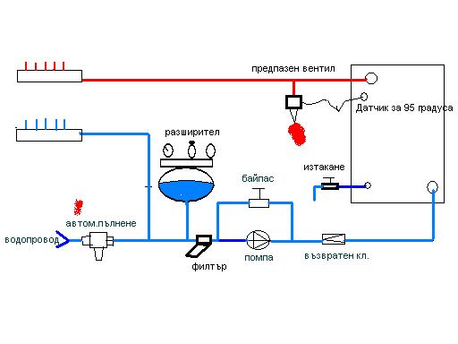

Благодаря за отговора.Тъй като сондата е по-дълга ще я вкарам в котела(1/2цола),а пък вентила в тройник на изхода.Нещо такова:
naskov - майстор
Разширителния съд е на грешно място :!: Свържи го между обратния клапан и котела.
ba6ticata - специалист
Много благодаря на naskov за отговора,защото бях на крачка от изпълнението.Спестихте ми евентуално бъдещи главоболия.
filmatoplo - майстор
Тези 2 отвора 1/2 имат ли серпентина , или са само за датчик и източване .
VLADO66 - майстор
filmatoplo написа:
Нямат серпентина.
Между котела съда и предпазния баланс -Не трябва да има никаква спирателна арматура. :?:
