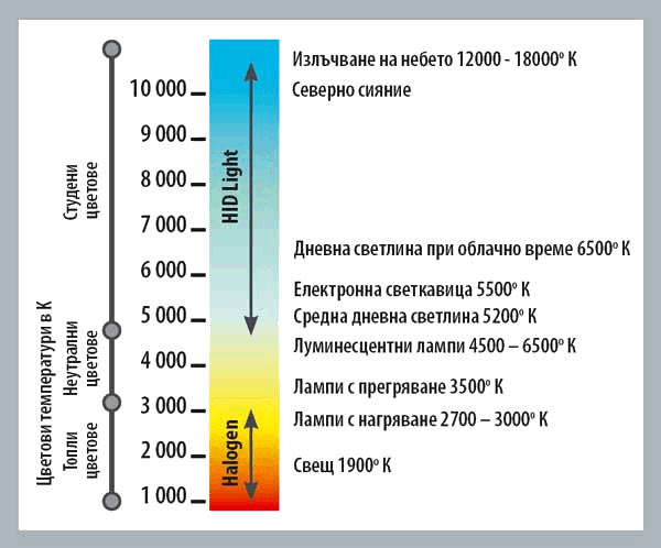

Andri01 - майстор
Термините са : "студено бяла светлина " и " топло бяла светлина".Това е определение при луминисцентните лампи,но важи и за другите,в зависимост от температурата на осветителното тяло. Втората е за предпочитане / според мене/ ,тъй като е по-близка да дневната светлина.
VLADO66 - майстор
Ето нагледно
Gnus - специалист
Значи дневната светлина е това, което наричаме студена светлина? Не напразно луминисцентните лампи на руски са ЛДС.
boqn_zara - специалист
Дневната светлина е около 5000-6000К.Ето малко инфо за интересуващите се...http://www.aktivnipotrebiteli.bg/статия ... мпи-част-1
