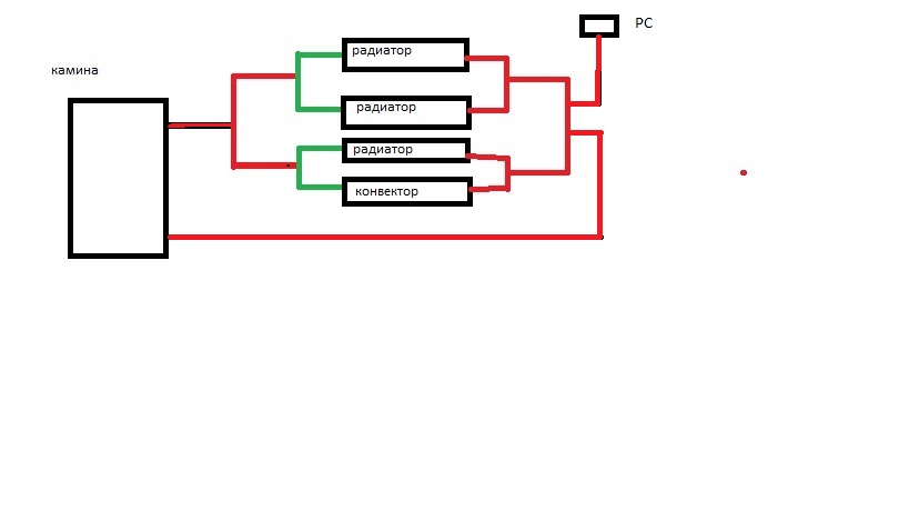

Имам проблем с изграденото локално отопление с камина прити и тръби с алуминиева вложка. Почна да изхвърля водата и след това започват мъките с обезвъздушаването.
Схемата ми на изграденото локално парно е на рисунката
схема сега.jpg (27.94 KиБ) Видяна 2098 пъти
С червено са тръби ф20 със зелено ф16 (външен диаметър на тръбите). Не знам как точно се водят. Върху тръбите са дадени следните размери 12/16 мм и 16/20мм.

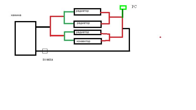

Според мен по начина показан по долу изградена инсталацията ще работи по добре.
схена след.JPG (19.93 KиБ) Видяна 2048 пъти
С черно дадените тръби мисля да ги сменя с по големи ф20 вътрешен размер например, червено са тръби ф20 със зелено ф16.
ПП Извинявам се за пропуска помпата е на студената вода.
Кой от двата варианта е по добрия?
Има ли смисъл да преправям системата?
Ще съм доволен на всички мнения.

PCL82 - майстор
Абе човек ще се взривиш бе!!! Как така без разширителен съд мислиш че ще е по-добре, на онзи свят може би ама не знам? Не си дал да има помпа, това значи, че искаш да караш на гравитация. За да е възможно това ти трябва достатъчна денивелация на радиаторите спрямо камината (радиаторите да са по-високо поне 50см) и подходящи по-широки тръби. С тесните тръби като за помпена инсталация не се получава добре, а някога изобщо не се получава.
Всичко се смята ама си иска време и мислене и се прави проект.
Разширителният съд в гравитачна система се свързва към топлата вода само с възходящи тръби, за да излиза парата. Сега камината ти завира, прави един балон от пара, който изхвърля водата през РС, защото парата няма къде да излезе.
По системата първо правя, после мисля ще видиш, че ще ти излезе по-скъпо и ще платиш инсталацията два пъти! Ама вече си почнал. Вероятно тръбите ти са прегрети вече, стопени и са за хвърляне.
tysonlkr - специалист
Извинявам се за пропуска. Едитнах си поста. Помпата е на студената вода и в двата случая. Системата е отворена.
Присъединителните отвори на помпата са 1'' (цол) а на камината е 3/4''.
