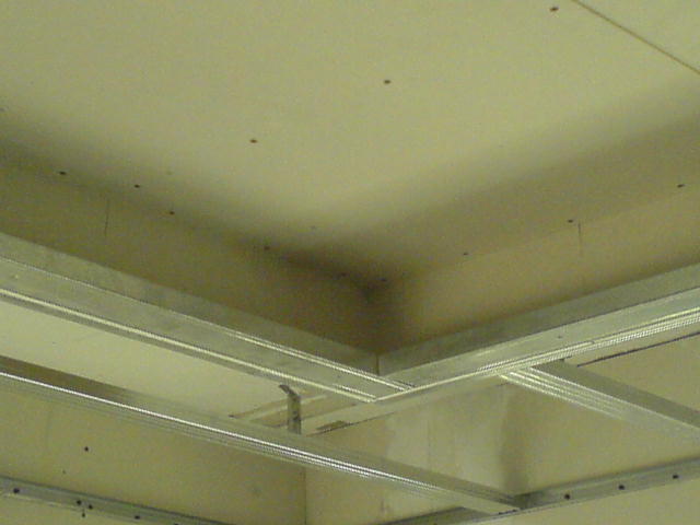

конкретно ме интересуват ЦД профилите на окачения таван със скрито осветление дали стигат до борда на скритото или са до челата(пердетата)?
досега във всички фирми в които съм правил скрито , винаги ЦД-тата са ни стигали до челата , но вув форума някъде мярнах случайно една снимка на конструкция на окач. таван със скрито осв. и там май ЦД-тата стигаха до борда на скритото ???

Аз ги правя до пердетата. Борда стърчи около 15см. и не му е нужно ЦД.

ЦД-тата до пердето като влизат в УД-то

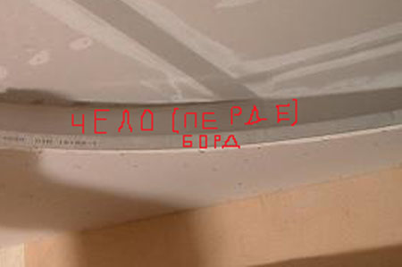

И моля те махни тази снимка с това УВ за преградни стени което е сложено за да се обърне челото щото ще повърна---и сложи там УД
Ако скритото се показва много може и да си продължават ЦД-тата под пердето като ги хванеш с по един анкервинкел(неогънат) през който минава рапида и през картона се забива в парченце УД(но това са глупости)
Обикновенно при случай че пердето е много навътре там просто има носещо ЦД и над него към тавана УД и пердето не носи а се слага в последствие при готова конструкция като се завива за носещото и УД-то горе---незнам дали ме разбра--мисля че ме разбра--ако има нещо питай

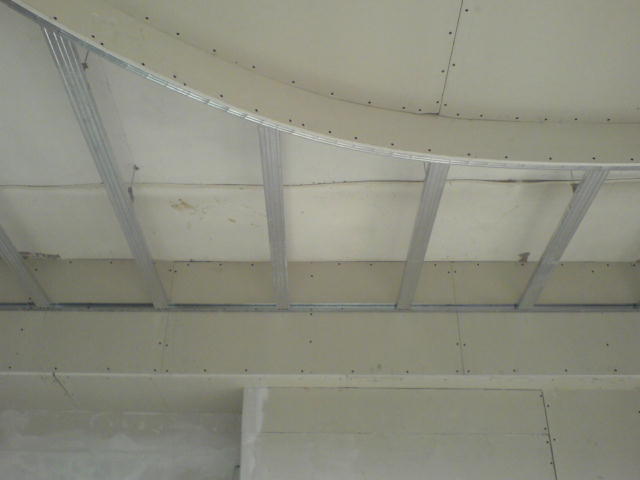

$64en, споко човече! Затова съм я качил тази снимка.Пускам ти още една с по-добра видимост на това как аз ги правя скритите осв. Мога да ти метна и още една в готов вид, ако искаш. Пък ти сам прецени как изглежда. За мен и моите клиенти си е перфектно. За останалите не знам. Всъщност бях качил една такава /снимка /, но незнайно защо - изчезна.

Имам сами 1 критика и то не относно качеството , а относно начина на изпълнение. На последната снимка е трябвало първо да направиш най-горното ниво и след това за него да хванеш слизането за овала.
А относно ЦВ профила на горната снимка и аз мисля че е излишно. освен ако си нямал други под ръка.

Тани написа:Леонардо и аз го правя като на втората снимка на vesbond. Няма смисъл да се анбутвам с материали и труд за да ги "погреба" отдолу(в случая отгоре)Не съм казал да го затвори целия таван, а само участъците които ще са видими, и естествено малко по-навътре. Така и така тези парчета които остават от изразката на кръга се хвърлят. Пробвайте по този начин за да видите колко е по-лесно и по бързо.
Това с UW-то е добра идея за 10 см , ако няма овали и клиента си плаща материалите. Иначе и аз го правя с UD като Радо

Нямам нищо против твоят метод Лео, обаче смятам, че не става достатъчно здраво.Между другого, пробвал съм го, преди около 7-8 години.Забелязах, че има навика да пука на връзката между челото и тавана, иначе наистина е по-лесно. А пък фирата си е съвсем нормално нещо, още повече, че клиента си я праща, както и УВ профила.Без да се изхвърлям - на мен всякак ми е лесно!
