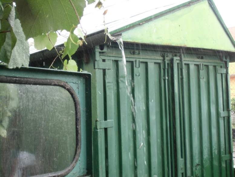

Имам един съветски електрически пистолет за боядисване ,ползвал съм го няколко пъти.Наистина трябва да си се упражнил някъде и после да пръскаш това ,което трябва да се пръска .Много важно е да се почиства след работа,то за всички е така,но не трябва да оставяме за после.Тази снимка намерих ,вратите на контейнера съм ги боядисвал преди 3-4 години.
