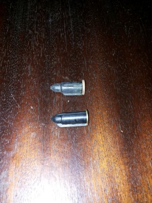

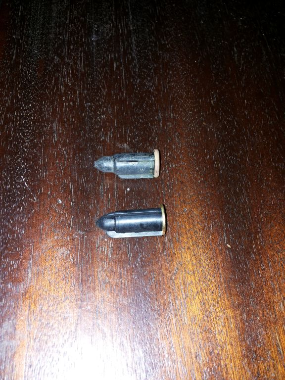

От доста време проточния бойлер релакс започна да прави проблема със отказа да се включи понякога,и трябва няколко пъти да пуснеш и спреш водата за да тръгне.Накрая проблема стана прекалено досаден и след кратка справка в нета се оказа,че магнита който задейства рид ампулата в датчика за поток се размагнитвал със течение на времето.Въпросния магнит се наричал на галено -торпедо :? и се оказа доста трудно да се намери като резервна част,тъй като в магазините се води-магнитен датчик.Както и да е намерих поръчах и го доставиха за цената от 13,50лв включващо торпедото,филтър и една шайба.Стария филтър се строши,но шайбата оцеля и се оказа че торпедото е загубило почти целия си магнетизъм.Слагам аз новото,шайбата и филтъра пускам водата и :butthead: неще и да чуе.Оказа се че торпедото се заклещва като стигне горе и не пада надолу.И щото мърфи винаги е прав проклетата шайба не ще и да чуе да се извади,що псуване беше поради липсата на точния инструмент-накрая се предаде и излезе на парчета.След по задълбочения преглед се вижда че новото е доста по китайско от старото и по леко #-o

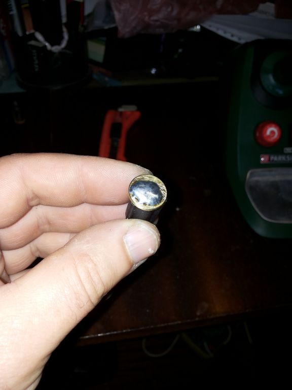

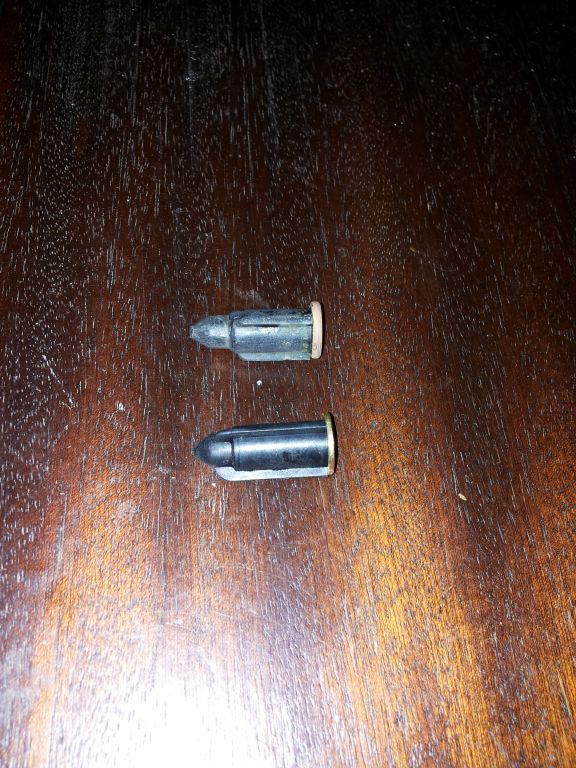

Долното е новото и месинговия диск е двойно по тънък и на ръка се усеща че е по леко.Малко го побългарих със утежняващо вещество :lol:
И изрязах малко перцата да станат като на старото.Дотук добре обаче се оказа че гадината като отива нагоре включва рид ампулата и подминава мястото и тя изключва,на връщане обратното.След чесане по главата и благославяне на китайската инжинерна мисъл,и след като няма място ампулата да отиде още нагоре,реших със последен отчайващ опит да сложа ампулата наобратно,и чудото стана :-D Даже не съм слагал шайбата а само филтъра и го оставих така за сега.
И сега след тоя дълъг пост в помощ на бъдещите ремонти на който има такъв бойлер имам два въпроса.Първо има ли някой който има същия бойлер Теси Гейзер инлайн 7kW- да погледне в какво положение е при него рид ампулата с кабелите надолу или нагоре.И втория въпрос дали няма да мога да намагнитя отново торпедото със една бобина от дебел проводник и възможно най силен ток-знам че магнитите се намагнитват на една машина която използва бая ток,който няма как да постигна но поне да пробвам,или да не се занимавам.

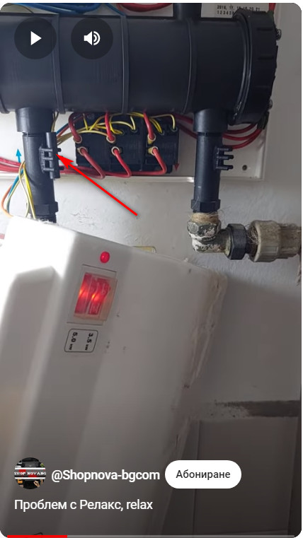

Имам подобен проблем и се чудя дали причината не е в този датчик.
Прилагам линк към видео:
https://youtube.com/shorts/oWm469MdP3E?feature=share
При пускане на водата прецъква - включва за секунда и изключва веднага.
ESPACE - майстор
Пусни водата да тече и доближи магнит до датчика. Ако задържи без да изключва значи проблема е в подвижната магнитна част в тръбата(торпедото).
Благодаря, получи се с магнита. Предполагам торпедото е заседнало или е станало нещо друго?
Цялата тръбичка ли се сменя?
Понеже релакса е на селската къща а и магазините за резервни части при нас са запразнили вече реших да оставя магнита прикрепен към тръбичката с изолирбанд. Пускам водата и включвам релакса после спирам релакса и след това водата. Малко е тегаво, но върши работа. Поне ще могат да се къпят докато намеря частта.
Предполагам не е проблем, че съм залепил магнита?
Ако се внимава с водата няма да стане беля.
