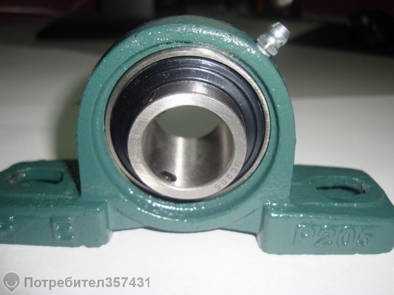

През ръцете ми минаха 3 фабрични оси и на нито една нямах тази прецизност на диска каквато имам например на пендулата за алуминий. И на трите лагерите бяха в едно тяло. Все си мисля, че проблема е в шайбите ли да нарека или тазовете това което притиска диска от двете страни. Такива като на снимката ще мога ли да ползвам? Ако я направя максимално къса оста дали ще е добре?

estorm написа:През ръцете ми минаха 3 фабрични оси и на нито една нямах тази прецизност на диска каквато имам например на пендулата за алуминий. И на трите лагерите бяха в едно тяло. Все си мисля, че проблема е в шайбите ли да нарека или тазовете това което притиска диска от двете страни. Такива като на снимката ще мога ли да ползвам? Ако я направя максимално къса оста дали ще е добре?Лагерът, който си показал е от типа UCP205 и е много подходящ за целта. Този лагер е самонагаждащ и има вградени уплътнителни пръстени.
Лагер с означение след номера Z, 2Z има само защитни шайби и има по-голяма вероятност да се замърси.
Не е желателно разстоянието между лагерите да е по-малко от 150-200 мм.

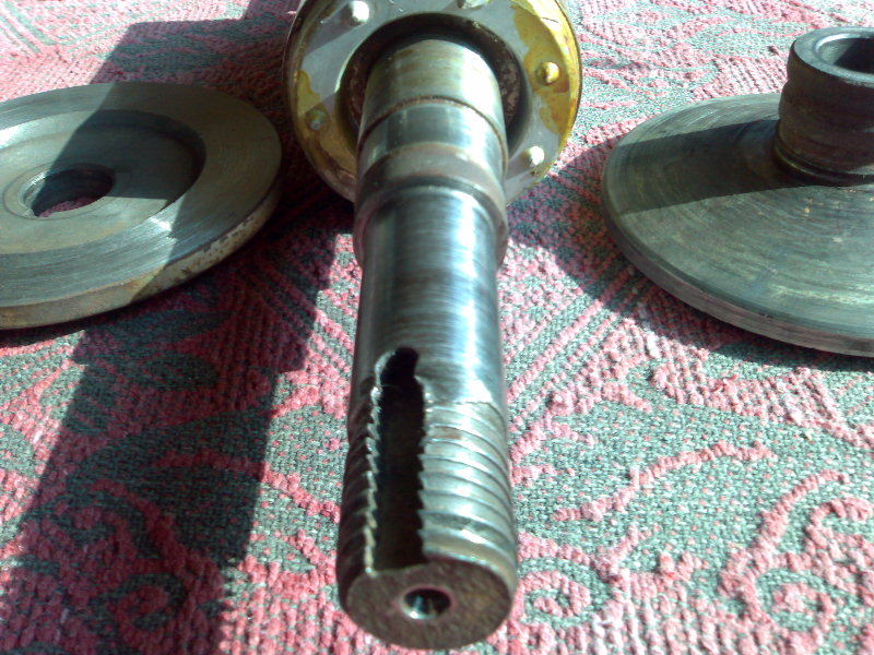

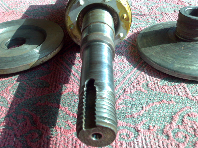

Не мога да повярвам, че моторът ти не може да се възстанови. При необходимост се наварява и престъргва отново. Ако не те затруднява покажи снимка да видим как е деформирана шийката.

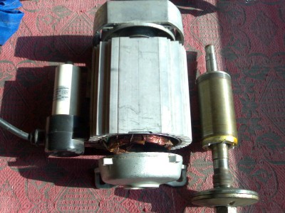

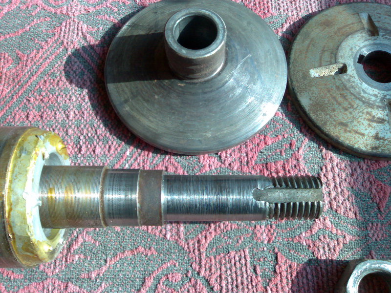

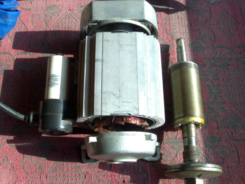

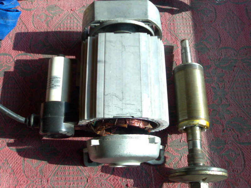

Утре ще снимам вала на двигателя и без туй станах спец по сваляне и слагане

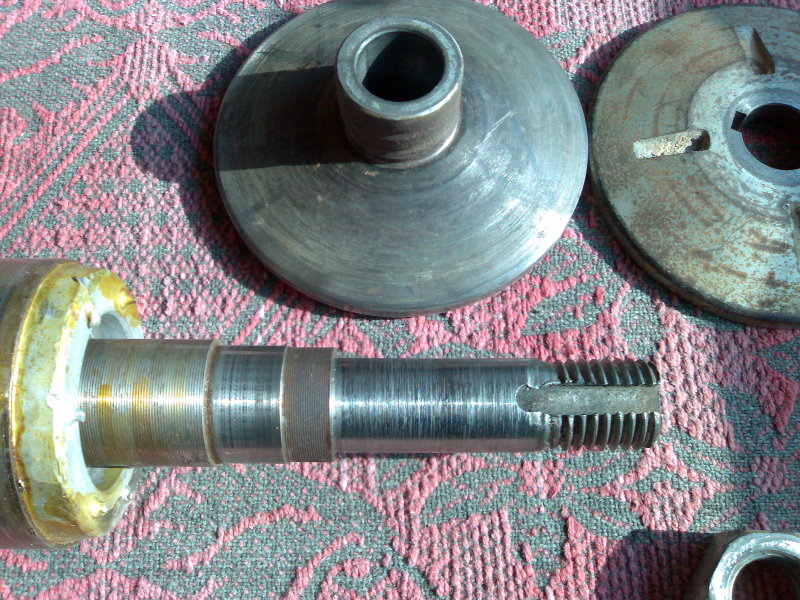

днес пак разглобих всичко. Лагерите на двигателя са ок, но като пусна снимките ще обясня какво е човъркано в напразните опити да се оправи. В общи линии между два центъра престъргаха вътрешната шайба която влизаше плътно с набиване и на струга след престъргването биенето от 3 десети изчезна. Ама като я сложих на двигателя диска пак си криволичеше с 1мм. /Диска е перфектен проверен на пендулата/. Днес отчаян на монтиран вал и извадена шайба пуснах двигателя и минах с пилата по вала за да влиза шайбата без набиване. Надявах се така да опре на челото и да компенсира евентуалното биене ама резултата е 0. Пак си криволичи с 1мм. Като снимам утре ще стане по ясно какво се опитвам да обясня.

Crez първо в продавалника проверих. Ама от запитаните никой не бе слагал диск за да провери за изпълнението. Освен това фабрични ми минаха през ръцете и не бих казал, че някоя ми хареса. Както и да е днес направих трети опит на струга. Челоса човека челото на вала където опира шайбата /задната част където лежи лагера я хвана на патрона там където е другия лагер сложи нещо като триножник да фиксира/ Снимките са отпреди интервенцията . Челоса и шайбата сложена на дорник. Резултата не го разбирам. След всяко затягане на шайбите показва различно. Пак от 1мм до съвсем незначително отклонение. Но не мога да схвана принципа за да затягам всеки път та да не бие.

Ако самият диск има някакво леко измятане, то стягането в средата ще предизвика измятане в периферията. Това също трябва да се провери.
Ако не ме лъже паметта, виждал съм шайба за циркуляр от две части, чиито повърхнини са наклонени. Когато на-изпъкналата повърхност на едната част легне в най-дълбоката на другата общо се получава паралелна равнина. Когато се разминават една с друга постепенно се внася наклон. Даже май имаше някакви отметки за отбелязване на положението. И така би могло да се търси най-малкото биене. Не съм дърводелец, но понякога известно биене май е желателно.
