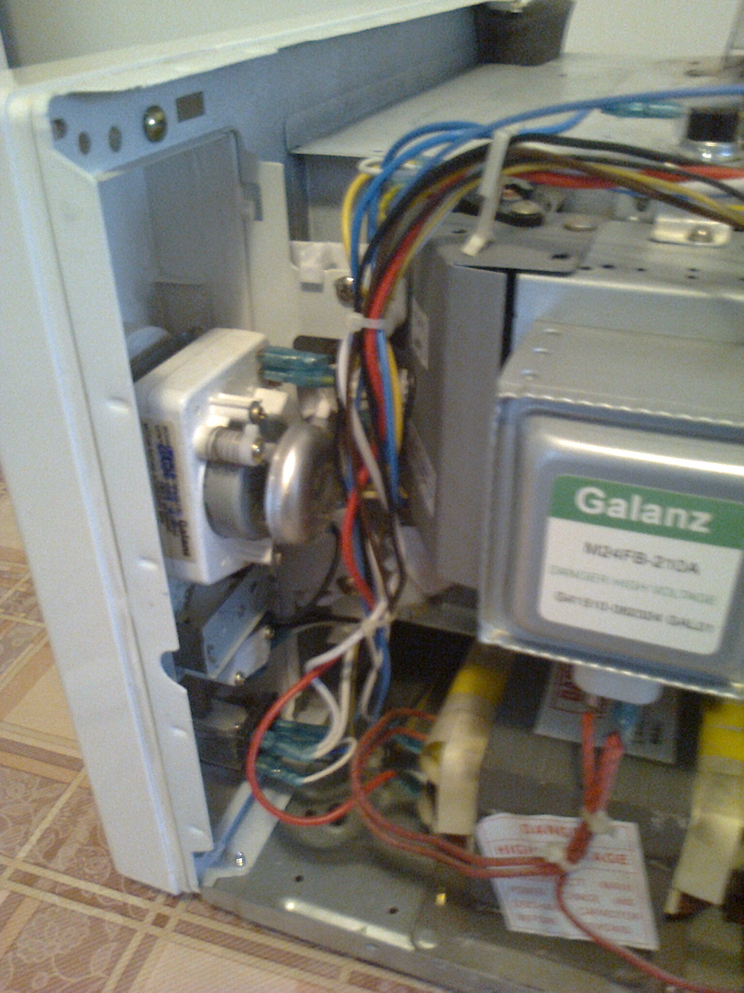

Здравейте колеги, имам въпроси относно микровълнова печка.
Печката е на 8г и до сега беше перфектна. Днес сутринта работеше нормално, но на обяд жената като включи да топли яденето се оказа че не работи. До сега не съм отварял микровълнова, но понеже принципно всичко сам си ремонтирам, та искам съвети относно евентуалната повреда. Гледам схемата и не знам кой от чарковете може да се е прецакал.
Печката e Sang, от най простите с механичен таймер и грил. Като я включа видимо всичко си работи по нея, върти, свети, грила грее, но не топли на микровълните. Прилагам няколко снимки след като свалих капака, не са много ясни че са от телефона.
ПП Свалих и магнетрона, няма видими промени по магнитите, калпачето и изобщо е като нов.Дори учудващо няма натрупан прахоляк по него въпреки вентилатора дето му духа.

 Тази вечер ще оставя всичко в разглобен вид на масата и утре ще се възползвам от съвета ти , ако не намеря същия предпазител. Все пак се надявам да намеря или в магазина за резервни части, или в сервиза дето ремонтират микровълнови.

 . Но след смяна вече работи 1 година мойта
