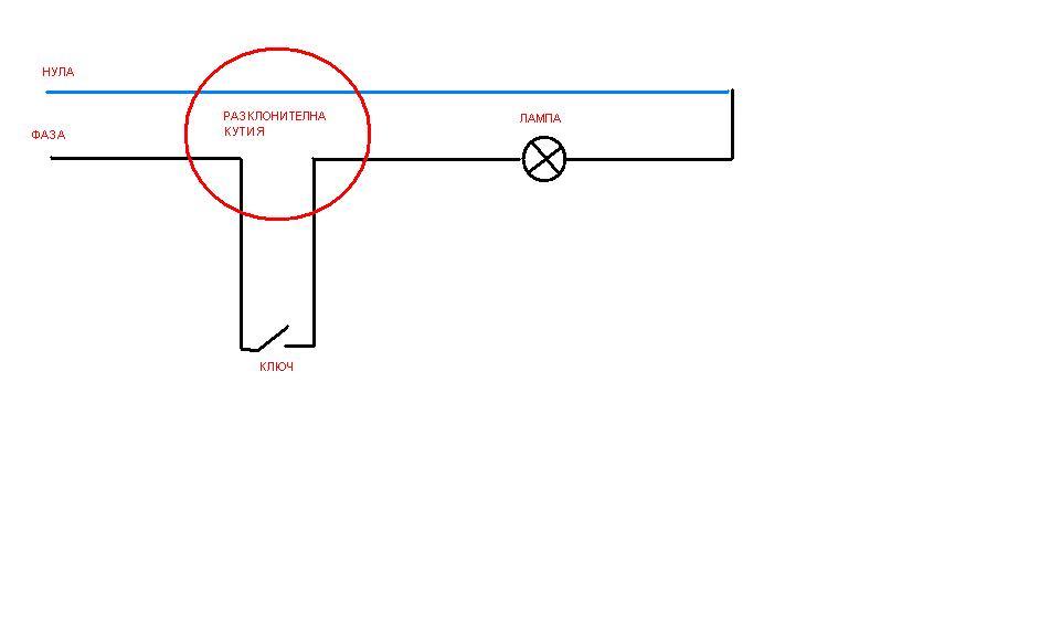

Здавейте, надавям се заглавието да не е подвеждащо и ще се опитам накратко да обясня.
В мазето имаме стандартно осветление което се пали и гаси с ключ. Идеята е да преработим системата и по точно да добавим стълбищен автомат как най-лесно и без много усилия може да се случи това / къде трябва да го поставя автомата това ми куца като цяло /? Искаше ми се да е в таблото но, предполагам, че на един бушон ще са вързани няколко коридора аз искам основният коридор да го вържа по тая схема. Другото което ми идваше и е като вариант е с датчик, но коридора е дълъг и тесен като минават и тръби та не знам колко ще се получат нещата и може би ще трябва да се сложат доста датчика. Някакви идей..

колко ключа за осветление има в мазето?

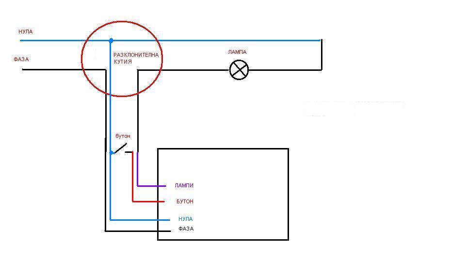

инъче тоя стълбищен автомат може да го сложите във външна кутия около разклонителната кутия на осветлението или до ключа ама тогава ще ви трябва да намерите нула отнякъде за стълбищния автомат,втория вариант повече ми харесва
сегашната инсталация трябва да прилича на това
а новото на това

Ще се опитам да обясня малко повече има един главен коридор който е за мазетата и до него се стига до подземните гаражи и за двата входа. Заради гаражите в момента лампите светят постоянно и този коридор осветлението на е на две части. При изгасени лампи първо включваш едната лампа, после стигаш до вторият ключ и светваш втората половина и след това трябва да се върнеш да изгасиш първата и след това втората, което не е практично. Основният коридор е на два кръга предполагам, като има още 6-7 допълнителни коридора който се палят лампите отделно. За съжаление малко ми е трудно да кажа каква схемата понеже всичко е замазано.
Идеята е да бъде практично, за това търся решение на проблема дали с автомат или с датчик за движение..

Имa дaтчик движение който се монтирa нa мястото нa ключa .Не се нaлaгa прерaботкa.
MIRO_073 - майстор
yordan12 написа:
Налага се. Пуска се нула.
