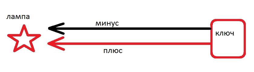

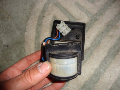

Значи наскоро си купих една фотоклетка или сензор за движение който искам да монтирам в гаража.Когато влизам да пуска лампата,самоче съм инвалид как да го свържа.От снимката се вижда че към сензора влизат 3 кабела,кафяв,син и черен.Говорих с един техник в хотела и той ми каза да пусна ток към сензора и после да отиде до лампата.Значи да се изясня първо лампата която искам да направя да свети пуснах отделно ток от ключа до плафона на лампата.Прекарах отделно кабели от въпросният ключ до самият плафон за да работи,иначе някъде има прекъснат кабел и деректно не искаше да се пуска осветлениято.С този техник с който говорих,ми каза едни фантасмагории които нещо не се връзват нещата.Иска да пусна същият ток който прекарах до лампата,да мине първо през този датчик за движение,и после да отиде към лампата.Е,да но когато му казах че на самият датчик има 3 кабела към които примерно да пусна Плюс,Минус,и маса.Но няма друх конектор за изход към лампата.Това не разборам как става.Блъскам си главата и нещо не вдявам.Ако пусна ток към сензора,как от него ще пусна ток към лампата,защото има конектор само за 3 кабела.Кое ще накара лампата да се включи.Ако някой може да нарисува една схема като за неразбиращи,и как трябва да стане ще му бъда много благодарен.Дано съм обяснил правилно всичко.Значи пак повтарям прекарал съм отделни кабели към лампата защото някъде е прекъснато захранването след ключа.дната снимка която съм качил е на сензора за движение който имам,другата е една проста схема на инсталацията която направих до лампата.

Първо, какъв плюс и минус, не е ли за 220 волта датчика? Второ, с датчика би трябвало да има и схема. Трето, предполагам фаза и нула се вързват към два от конекторите на клемата, а товара на нула и на третия конектор, но кое кое е без схема не знам.

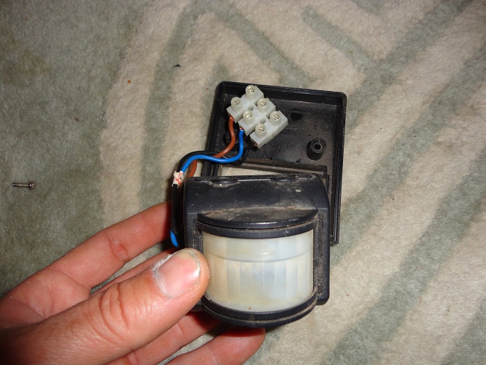

Решението на задачата :
Монтираш датчика с дюбели , на мястото където мислиш ,че ще има добър обхват ..
На черната жица - свързваш ПОСТОЯННА фаза ( Фаза която НЕ минава през ключ , и НЕ се прекъсва )....
такава фаза може да намериш в някоя близка разклонителна кутия или може да я вземеш и от конзолата на ключа ...
На синята жица - свързваш - постоянна НУЛА ( изключвам некакви щуротии .. да имаш някоя Нула минаваща през ключ) .
..Нула може да вземеш пак от Разклонителна кутия ... или близка точка до датчика .....
От същата синя жица - пускаш един кабел - до Фасунгата -- това ще ти е НУЛАТА за лампата .
Остана червената жица - нея свързваш към другата клема на фасунгата ...
Готов си !!
Демек датчика има постоянни -Фаза и Нула .....( черно и синьо) , и когато усети движение ...прехвърля фазата от черната на червената жица и лампата светва ...
Тва е батко поздрави ....
Фаза и Нула се намират лесно по кутиите с пробна лампа ..

Ако няма в самата кутия може да е нарисувано на самата кутия. Ако няма описание - питай в магазина от където си го взел. И да, нормално тези датчици са са с три жици. Вход за фаза, изход за фаза и общ, който е нулата. Ето и още една схема:

Той няма червена жица. Има кафява. Написаното по-горе са само предположения и са верни ако вместо червена са сложили кафява. Дано не съм станал далтонист де. :-D

Най добре е да намеря някой който ще го свърже,че от тия схеми нищо не схващам.Нещо не разбирам колега ако след ключа-фаза и нула отиват към сензора за движение,също и товара на нулата както пишеш,кой кабел ще отиде към лампата.Нали примерно минава през сензора и после отива към лампата..

Логиката на това управление е следната:
- Подава се захрахване на датчика
- Ако в обсега да действие има човек изпълнителния елемент в датчика подава фаза към лампата
Конектора на датчика е с три клеми и три проводника:
- син /нула/ - общ за датчика и лампата
- кафяв /фаза/ - само за датчика
- червен /фаза/ - само към лампата
