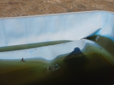

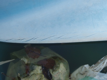

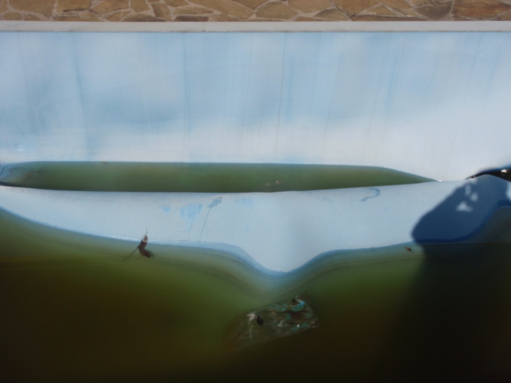

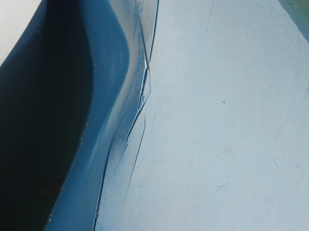

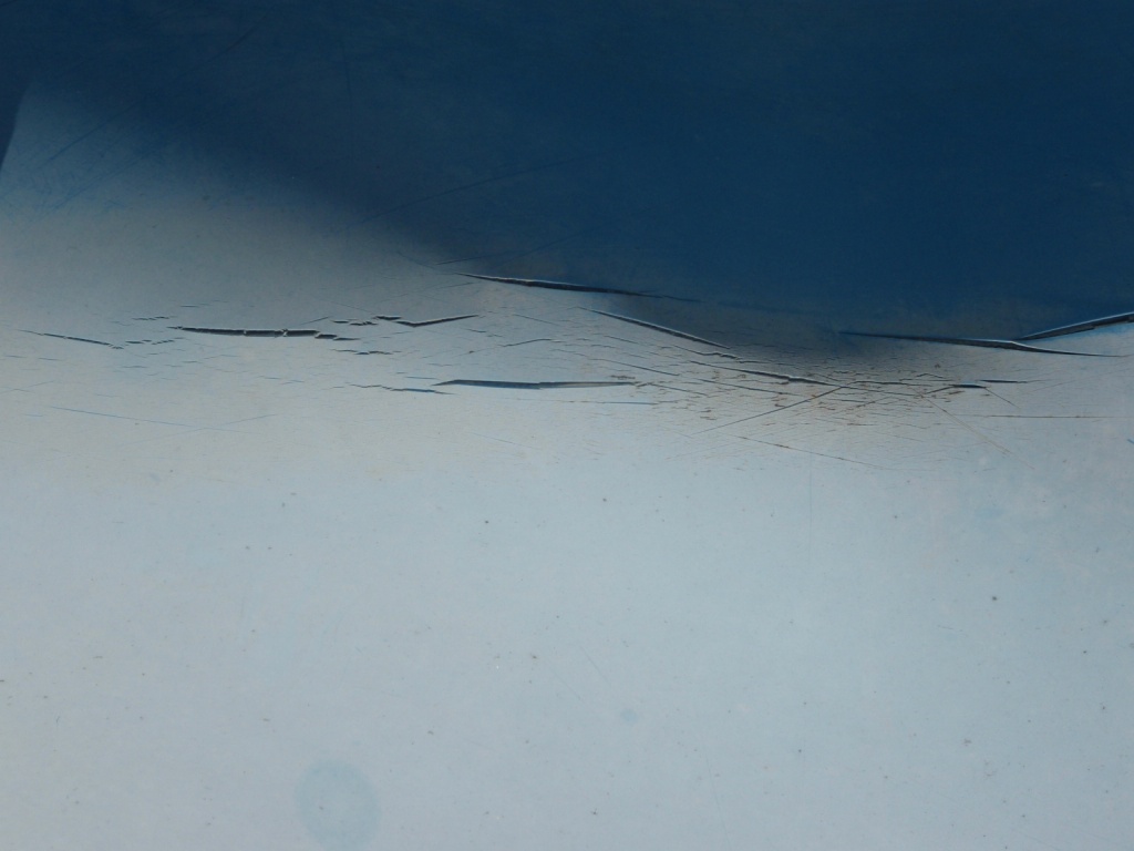

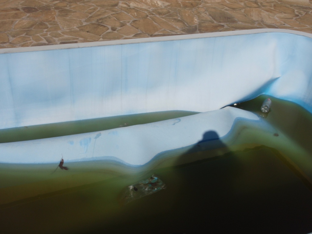

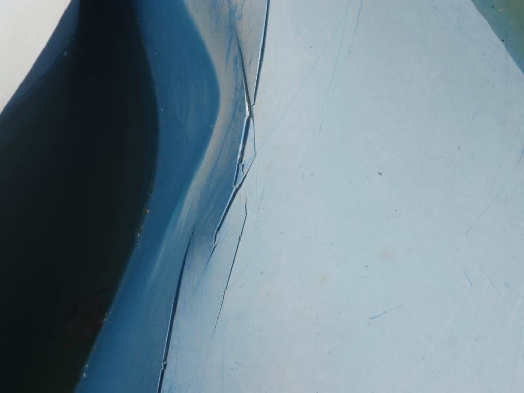

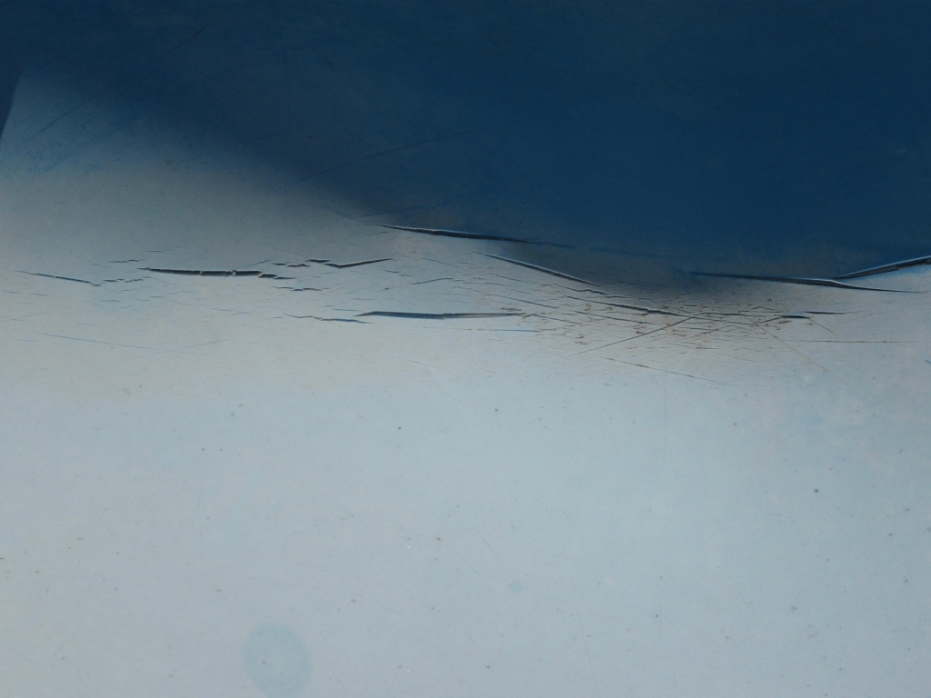

Здравейте, наскоро си купих къща, която има и басейн. Старите собственица са били някакви мърльовци(да не използвам друга дума) и не са се грижили за него. Басейна е с пластмасово корито. Поради немърливост или нещо друго в момента коритото се е надуло и наместа се се образували пукнатини около 1-3мм. Въпросът ми е има ли някакъв начин да се поправи и залепят пукнатините или трябва да се купува ново корито, което за момента не е удачен вариант. Утре ще мога да постна и снимки.

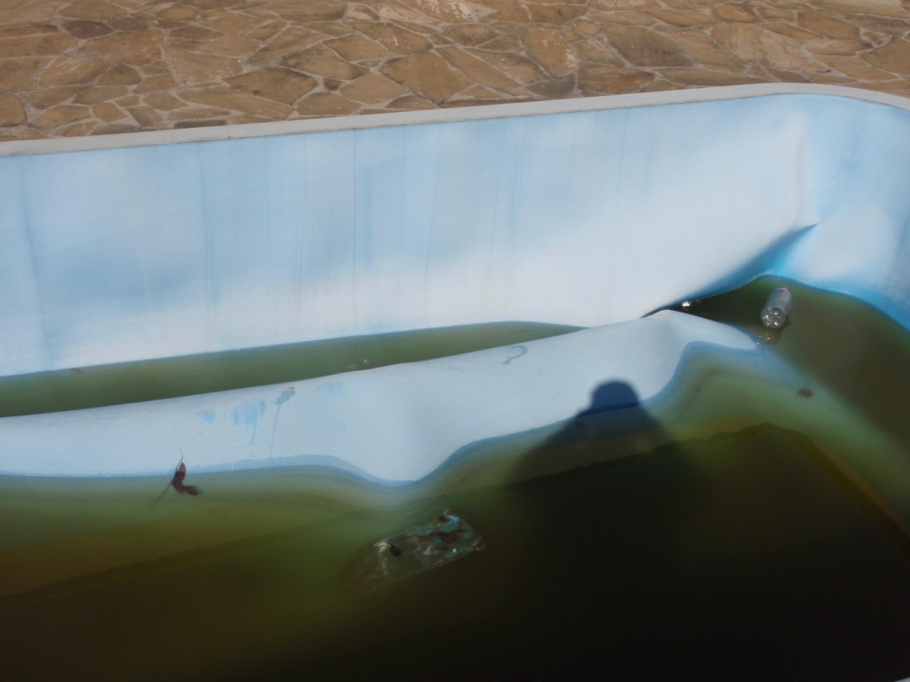

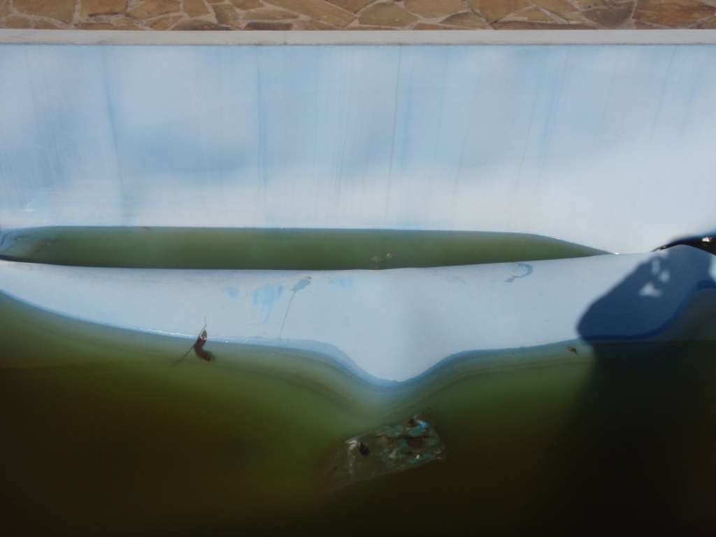

Ето снимките на басйна:
Е, ами не знам какво точно искаш? Решил си, купил си след като си гледал. Интересно ти какво би направил за да не се напука този басейн? Ще ти кажа - нищо. Та не обвинявай предишните собственици.
От снимките се вижда че е с доста "разчупена" форма. Предложението на колегата по-горе за PVC фолио няма да свърши работа. Ако наистина е от пластмаса и е "изгоряла" от слънцето, едва ли може да се направи нещо. И да се ремонтират участъците, ще почне да се пука до тях и ще стане поредица от кръпки и ремонти. Аз обаче подозирам че е от стъклопласт и е възможен приемлив ремонт. на първи време трябва да се установи точно от какъв материал е направен и причините за пукнатините. Много трудно ще стане със снимки. По-добре е някой да го види на място и тогава да се реши как да се оправи най-безболезнено.

Аз съм го видял в какво състояние, когато го купувах и от това не се оплаквам, но че са били мърльовци (мнението за това ми е не само от състоянието на басейна) и са го занемарили е вярно. Този басейн нито е бил зазимяван, нито поддържан. Един иска снимки друг казва, че не става - попитах за някакви идеи за ремонт, но явно това е проблем. А нали се казва направи си сам.
Снимките ги видяхме. Сега остава да уточниш от какъв материал е басейна. И от снимките не си личи колко големи са пораженията. Това напукване масово ли е или само на 1-2 места?

Като гледам е PVC фолио.Чувал съм че PH на водата трябва да се поддържа в определени граници за да не стане агресивна към фолиото,а тук гледам че не е имала никаква поддръжка и цялото фолио е за смяна.Дори и да се напълнят пукнатините ще се сцепи на друго място.

Напукванията са само на местата които съм снимал - където се е надуло, но не по цялата дължина.

Ако това може да бъде орентир стъпвам върху надутото и то поддава лекичко. Като подскоча лекичко пак хлътва но съвсем леко и си възвръща стара форма. Тежа около 100 кила.
VLADO66 - майстор
Напълно е възможно отдолу да има подпочвена вода.Не излиза ли през цепнатината :? Иначе продават лепило,но не знам дали може да оправи такова поражение http://www.pool-expert.eu/?mod=catalog& ... за%20фолио А това че си възвръща формата може да означава че фолиото вече се е одървило и изгоряло от слънцето.Като казвам фолио има такива по 1.5мм. и повече прилича на пластмаса.
