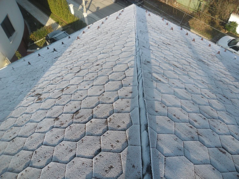

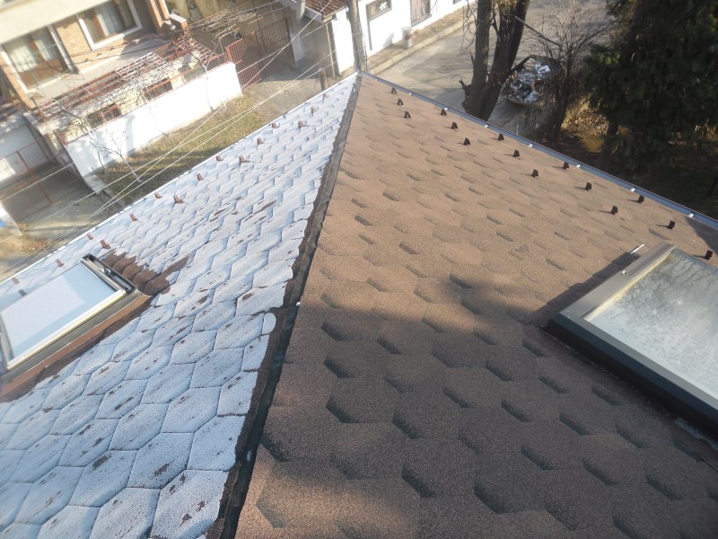

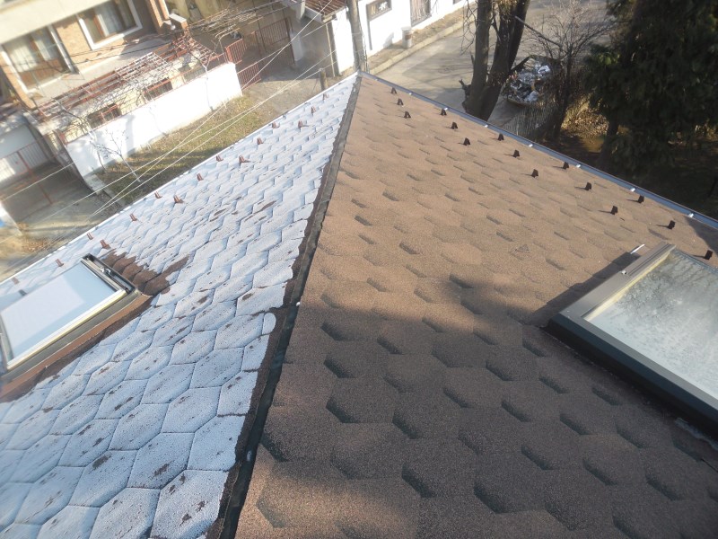

Здравейте. Искам да питам майсторите на покриви дали има някакъв снегозадържащ профил за битумни керемиди? Идеята е, че терасата, която ще покривам е на втория етаж и под нея има друга, и тя ще бъде с такъв покрив- от битумни керемиди, но понеже долната е по издадена, и снегът като почне да се топи, пада на доста големи " толупи" от горната тераса.Та ако може да си остане там и да си падне на водичка.

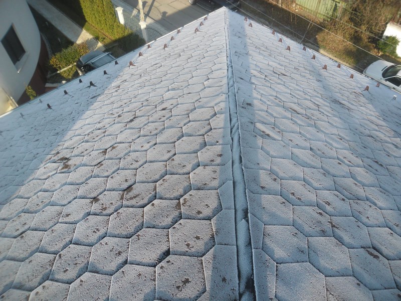

Системата снегозадържащи елементи и тяхната наситеност много зависи от географското разположение на сградата
показвам няколко елементарни схеми
изтока и черно морието по малко снегозадържане
за Запад повече, за планински райони, още повече.
Ако си забелязал колега например в Кнежа, заради много сняг, дори покривите които се правят там си има доста силен наклон
в пампорово и други известни ски курорти, масово се правят покриви с ламарина (бързо заминава снега) и слагат повече снегозадържане, за да не може тази буца да падне на главата на някой човек.

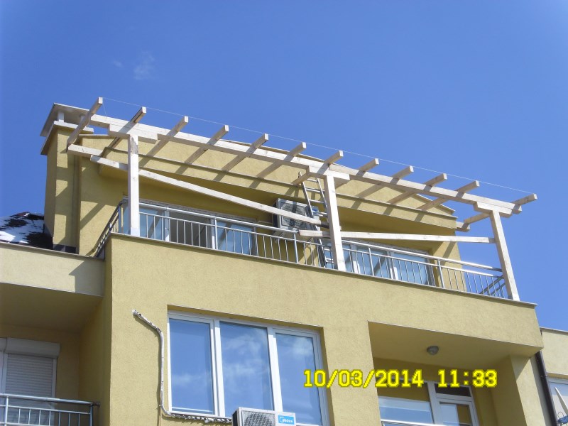

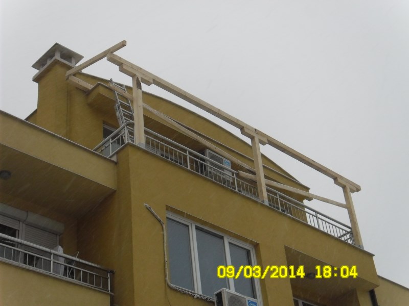

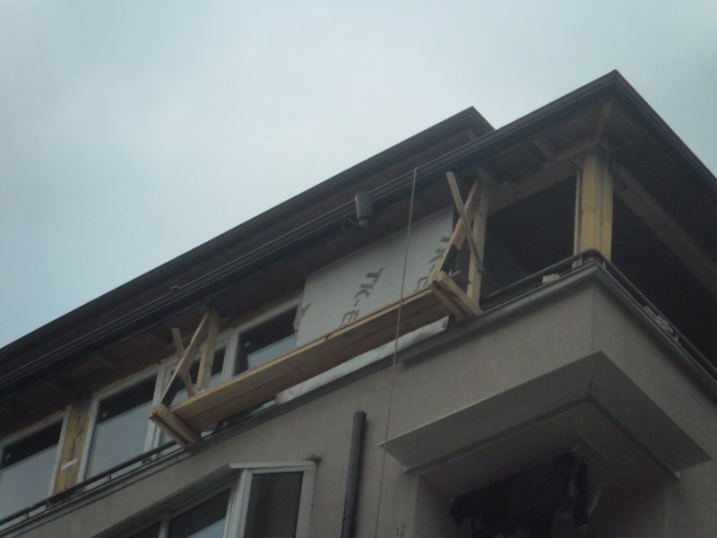

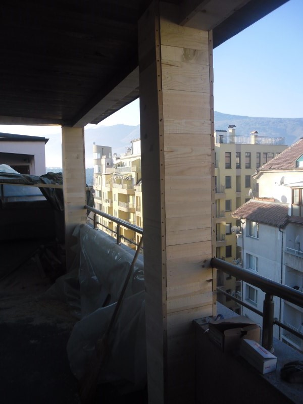

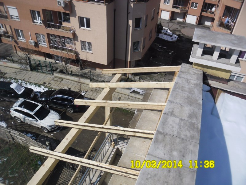

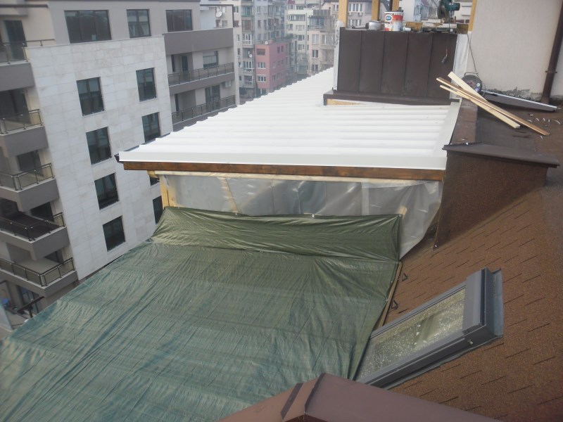

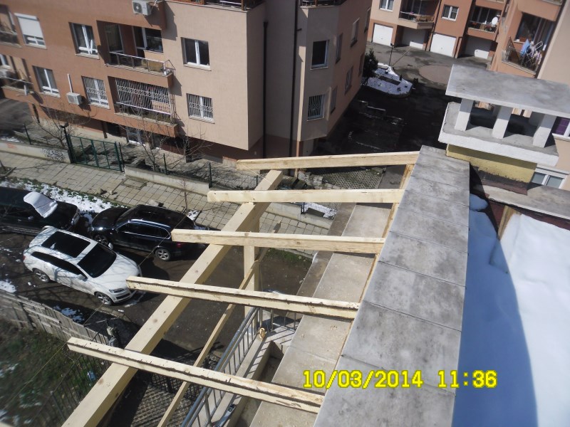

Ще продължа темата за терасите. Който има въпроси насреща съм.
Вадим Владимиров
- Мнения: 976

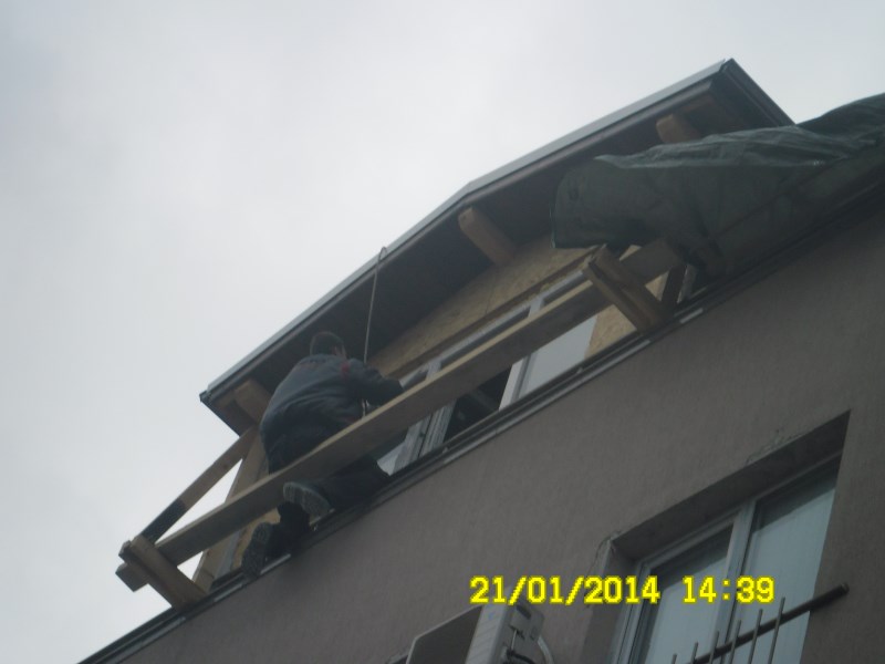

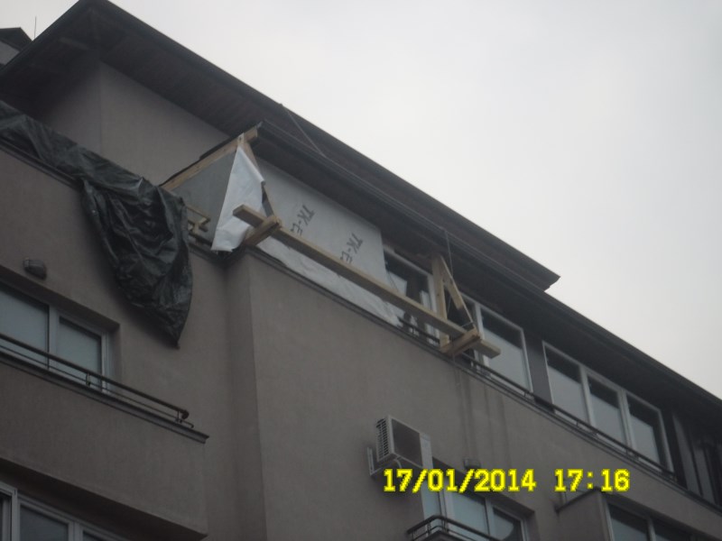

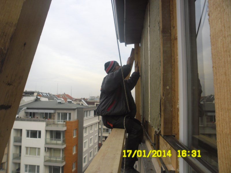

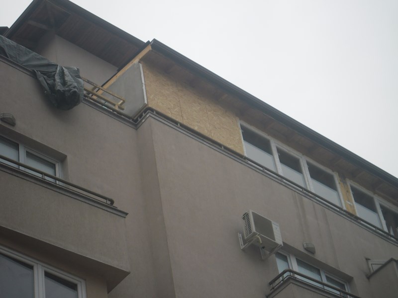

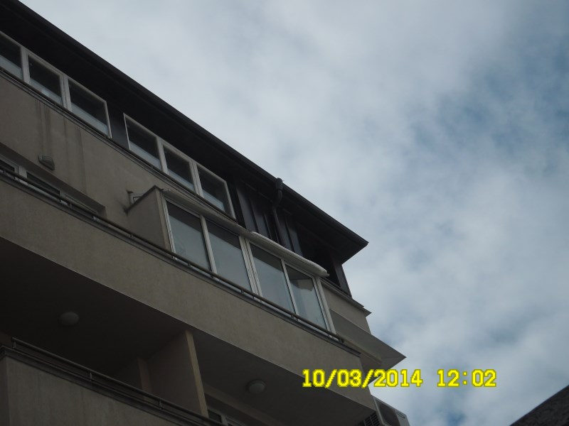

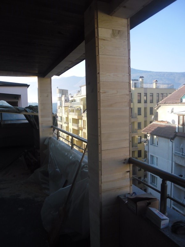

Имаме и външни стени. Скеле- няма как. Автовишка- няма начин. Намираме се на 7 етаж. Нестандартно място- нестандартно решение.
Вадим Владимиров
- Мнения: 976

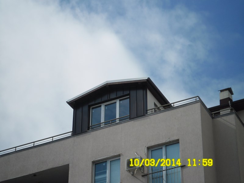

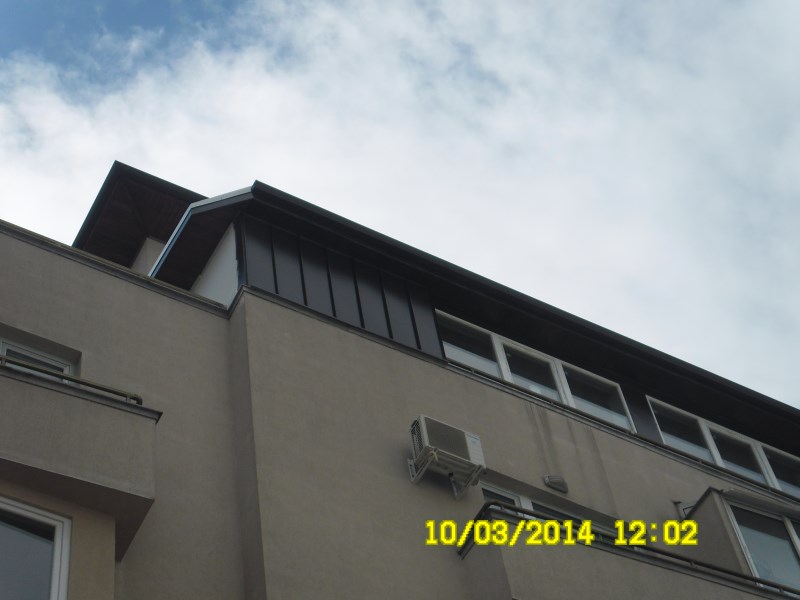

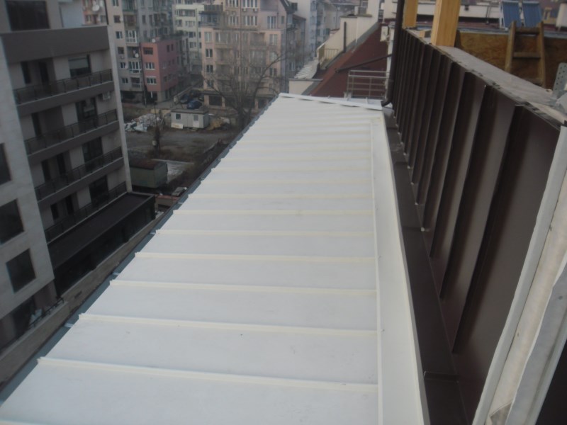

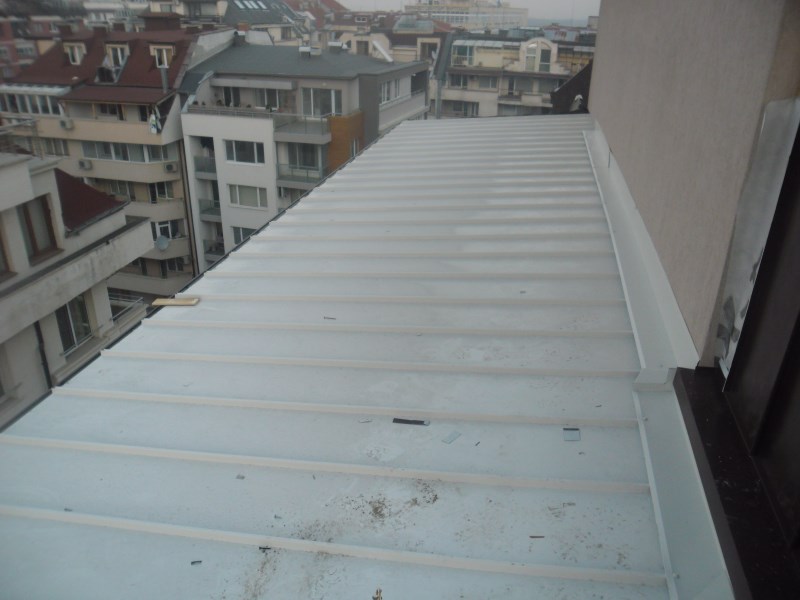

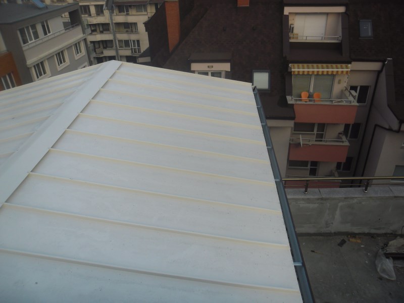

И ето го крайния резултат.
