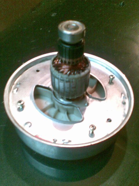

От няколко дена забелязах промяна в звукът на прахосмукачката. Моделът е Samsung SC 7020. Разглобих я (за щастие се отваря сравнително лесно за разлика от някой други), но всичко си изглежда ОК. Остава да е нещо в лагери или подобно. Четките са ОК. Най-интересно е, че самата прахосмукачка не е ползвана повече от 7 месеца. За съжаление обаче не е в гаранция, тъй като преди това седя 2-3 години без да се използва след закупуването. Турбината е това:
Дали си заслужава да си играя да го отварям или след време направо да го сменям целия?

Предполагам блокирал лагер.Можеш ли отнякъде да бръкнеш и да пръснеш WD 40 :?

Ето един разглобен мАтор,
вижда се задния лагер. Предния е между ротора и турбината. Опитай с тънката тръбичка на ВД40 да пръснеш към лагерите.
И да пръсне и да не пръсне, все тая. То това WD40 да не панацея? Колко от него ще влезе в капсулован лагер? И какво точно ще помогне на един тръгнал лагер?
То ако ставаше така, всички монтьори щяха да ходят с гръбни пръскачки и нямаше да сменят лагери ами да ги пръскат както се пръска лозе и овошки. :-D
Да не споменавам че промяна на звука понякога се дължи на прецакана роторна намотка.

Смяната на лагери излиза ли по-на сметка от нов мотор? Предполагам, че е лагер защото като я разклатя леко и си променя звукът. Или като я обърна на една страна пък понякога се оправя.

Е, прахосмукачка ползвана седем месеца да и тръгнат лагерите :? И без това я е разглобил нищо не пречи да пробва.

С тия промени на оборотите по скоро hidrazin ще излезе прав за проблем в мотора.

Ако е оставена да повие 10-15 мин. пада циментацията на лагерите и наистина са за смяна.Скоро имах подобно премеждие с друг вид уред непускан 1 год и. от сервиза едва ли не ми се скараха що не съм го пускал периодично-лагерите блокирали.Не знам с какво то раздвижиха. :?
