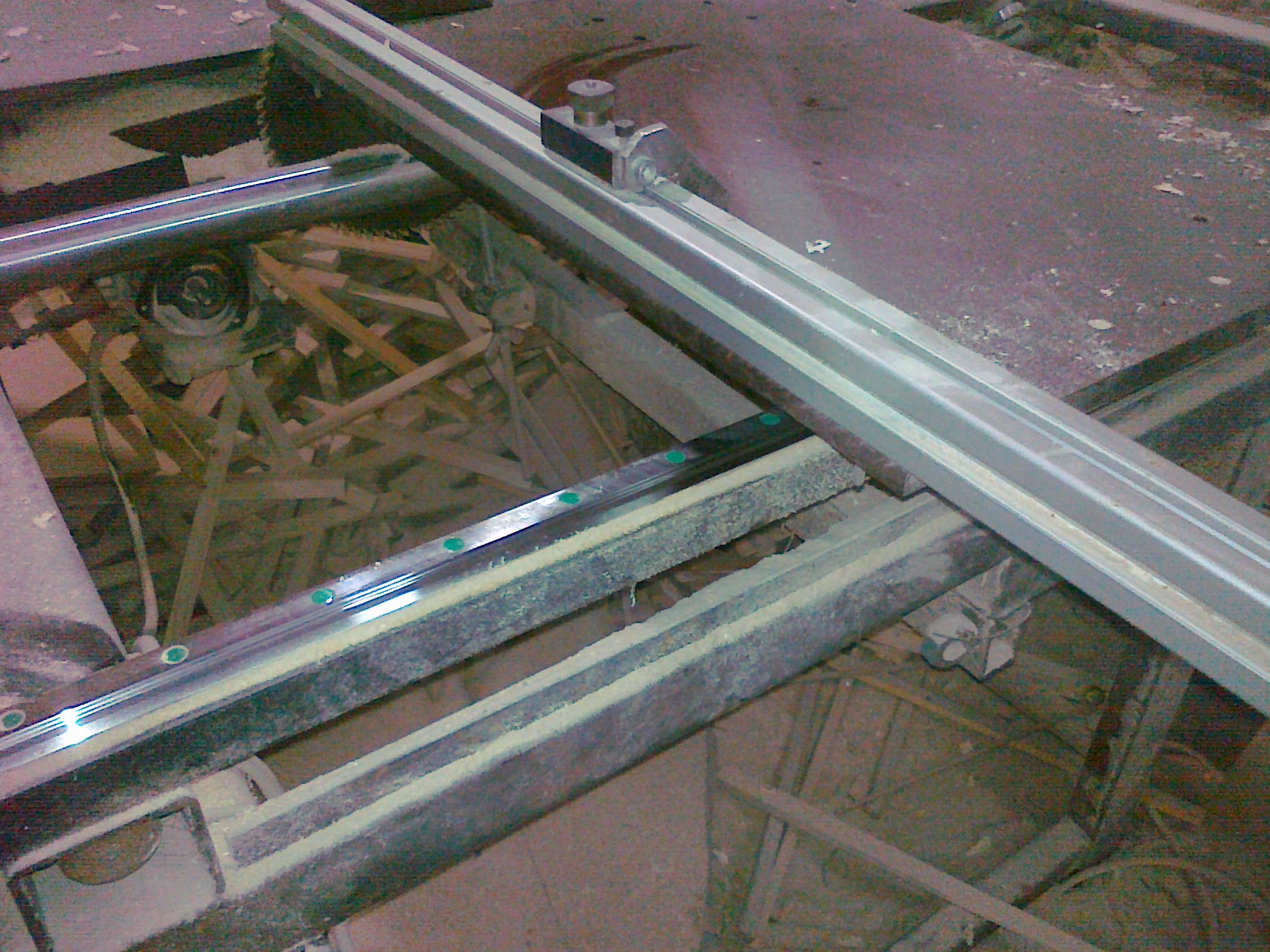

Имам циркуляр с подвижни плотове които сам съм правил преди години но с времето се появиха луфтове и не може да се реже прецизно започнада ми дава отклонения по 1-2мм при отрез от 30см и не се получава правия ъгъл.Използвам го за направа на кошери и до сега ми вършеше идеална работа.Искам да преправя тези плотове и да станат по стабилни но нямам идея как точно да ги направя пък и дърводелството ми е само хоби.Незнам какви стабилни плъзгащи елементи да търся да си купя или да си направя.Ще кача и снимка и щи се надявам за идеи.

Поразгледай тук. http://www.youtube.com/user/Matthiaswandel Има какво да се види.

Линейно водене с отворени лагери или танкети www.exoror.com
