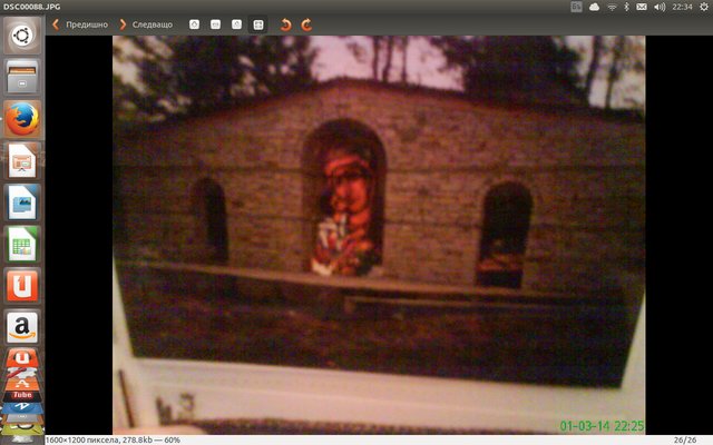

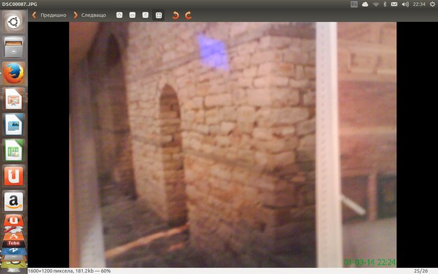

Това,което е написано по-горе е абсолютно вярно.Единствето,което не е вярно,че това не е суха зидария.При сухата зидария разтвора се поставя само в задната част,за да не се вижда.При теб разтвора се вижда.Като гледам,не си мъханджия и пътеката си я направил по грубо.Така,че давай смело.И да изцапаш няколко камъка,не е от значение.То след време ще се заличи само.Когато правиш разтвора е добре,да спазваш една и съща пропорция,че когато исъхне,съседите ще разберат ти си фугирал.Моята пропорция е следната:Половин торба на една количка и половина.Торбата е 40 кг.Слагаш под торбата една пръчка,режеш я само отгоре-през средата и вдигаш.След като прережеш напълно се получават две части по 20 кг.Давай смело.Удари му две ракии и започвай.
Това на снимките по доло се нарича суха зидария.Съжелявам за лошото качество.

Хе хе, скри се зад скапани снимки. Суха е . Разтвор не се вижда когато каманите са обработвани, а когато са изоблени се вижда :wink: Ето с обработени доти където се вижда:
Всичко е въпрос на виждане, а е суха защото освен кал няма други свързващи смеси, т.е.-плаваща. На снимката на колегата , ако не се лъжа е така-кал и камъчета.
А ето го идеалния зид примерно:

Мисля, че по правилно е тези, на които казвате суха зидария да се наричат 'на чевия' - турцизъм, а другите 'с фуга'
Така или иначе и двете не са 'сухи', или поне в днешни дни никой не прави сухи в класическия смисъл зидарии - скъпо е а и няма и майстори вече... :sad:

Здравейте,снимките са направени в Арбанаси.Да това не е точно суха зидария.Това е имитация.Сухата зидария не се прави от дялън камък.Това имах и това качих.Оригиналната суха зидария се прави от трошен камък или събиран по полетата.Там не се използва никакъв раззтвор,дори и кал.Сухите дувари периодически са ги пренареждали.Това днес не е икономически изгодно.Затова заливат посредата с бетон.
Ако на показаната сника оградата е изградена с кал (пръст) ,след време ,когато се слегне пръста,фугата ще се напука и ще започне да пада.Неприятна ситуация.
