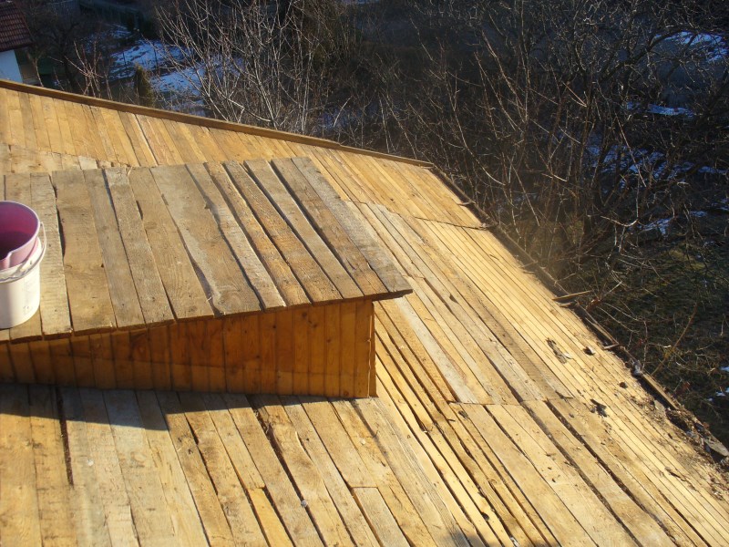

Вилата е строена началото на 80-те години, за покрива са ползвани здрави дебели хоризонтални греди, а за наклонените е ползвано каквото има като дървен материал. Тънки криви, имам чувството че са сечени направо в гората и са сложени. Керамидите са обикновенни керамични. Таванският етаж е обкован от вътре върху тези греди с ламперя и в последствие преди няколко години ги облицовах с гипсокартон. не съм махал ламперята защото отгоре върху нея е страшен боклук. Сега гледам че покрива е почнал да се изкривява, не е напълно прав, а на места като пчели са пропаднали керамидите.

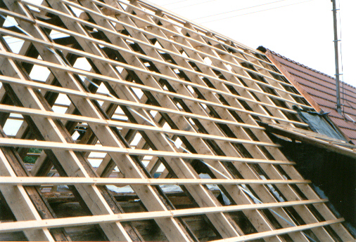

Ако махна керамидите и летвите за керамидите после наредя между старите наклонени греди други греди например 10х6 или 10х8 (по-високи), пак заковя летвите и наредя керамидите, дали ще издържат хоризонталните греди?

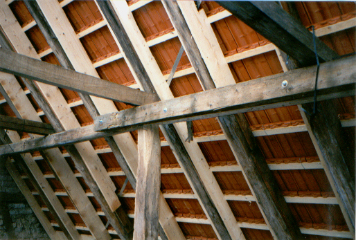

Размера им е 16х16 и са една столица горе високо, по една една на всяка странична стена и по една между тях, като разтоянието между всички е към 1,5-2м.
Така искам да олекотя старите гредички и да предотвратя напукването на гипсокартона на таванските помещения. Тоест новите греди ще носят само хартията и керамидите.

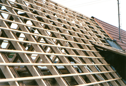

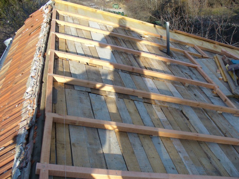

Но ще ти препоръчам да направиш това. Направено е с обикновени дъски.

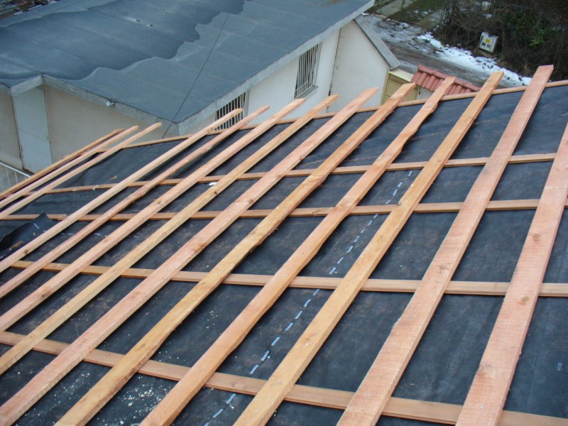

Ще ти покажа и друг начин.
Аз съм ти отговорил. Въпроса е дали те ще се справиш. Не виждам смисъл да ковеш нови греди при положение, че с дъски с дебелина 2,5-3см заковани странично на реброто ще ти вършат перфектна работа.
На първото ребро ковеш дъската, а най-добре с винтове за дърво.После ковеш на последната греда. Изправяш ги така, че от билото до улука да са прави. Старите греди са ти основа за дъските.
Опъваш 3 конеца, на билото, до улука и в средата. И си слагаш дъските по конец. Елементарно е. За този, който го е правил де :)
