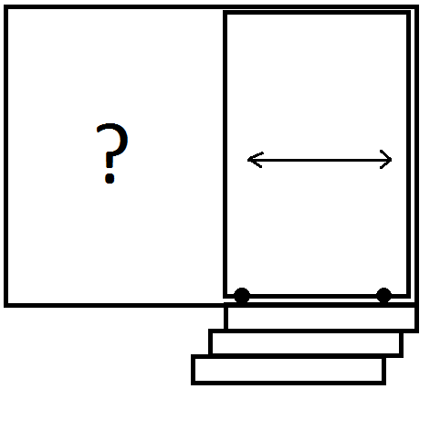

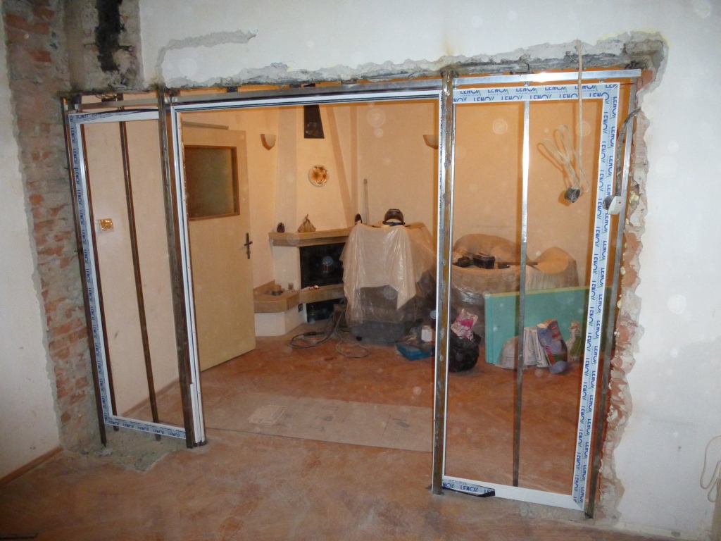

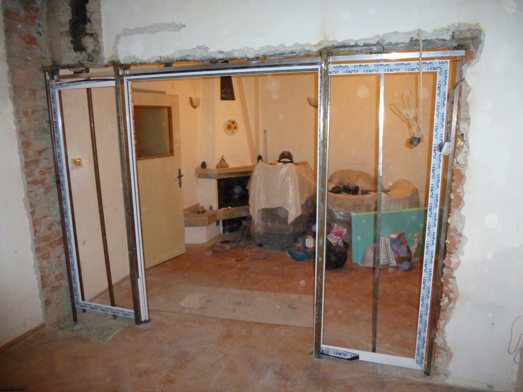

Здравейте, искам да затворя стълбищна площадка (основно вечер за шумо и топлоизлиране на спален етаж от стълбищен студ и шум), но не искам да слагам обикновена врата, отваряща се към площадката, защото ще е неудобно за отваряне откъм стълбището и ще пречи, докато стои отворена. Идеята ми е да е с плъзгаща врата, която да си стои отворена през деня, а само вечер да се затваря отвътре (откъм площадката). Каква да е вратата? Има ли накакви плъзгащи механизми (по възможност и безшумни), при които релсата да си е като вградена в подовата замазка, за да не се спъва човек при преминаването през вратата? Също лявата част с какво препоръчвате да се направи - да се иззида, гипсокартон, стъклопакет или друг материал?

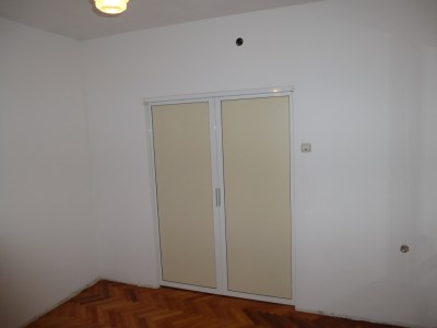

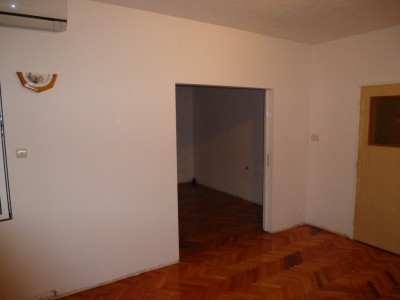

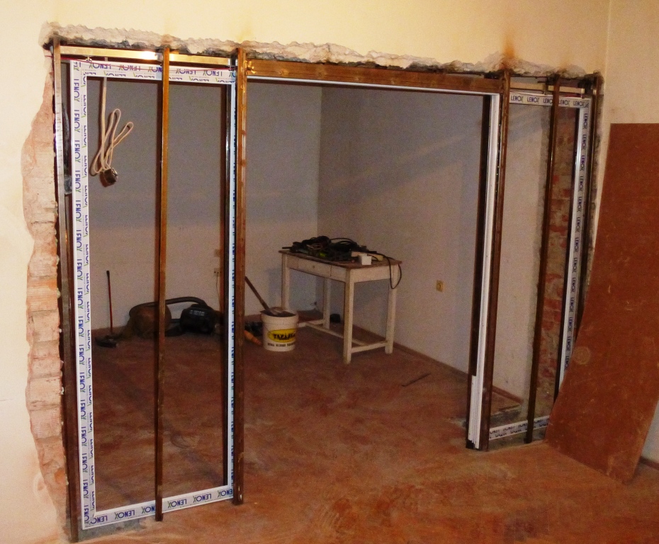

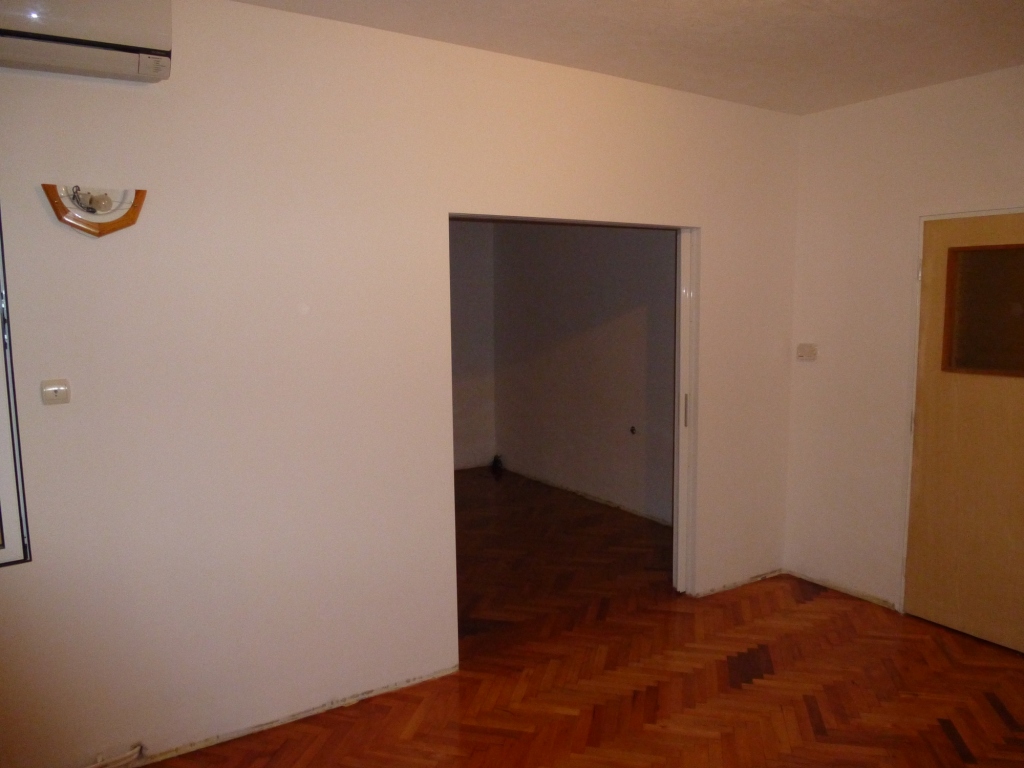

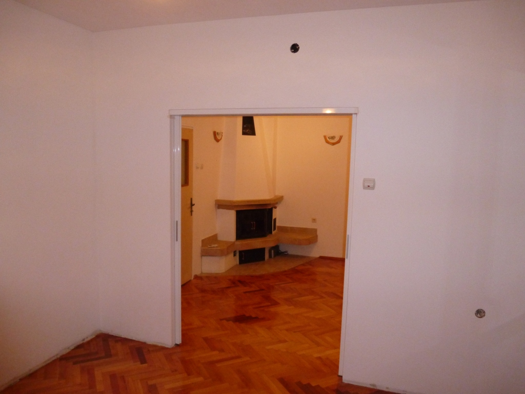

lov - майстор

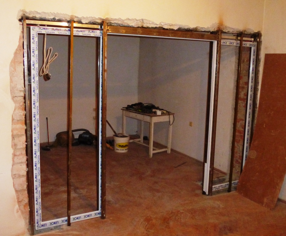

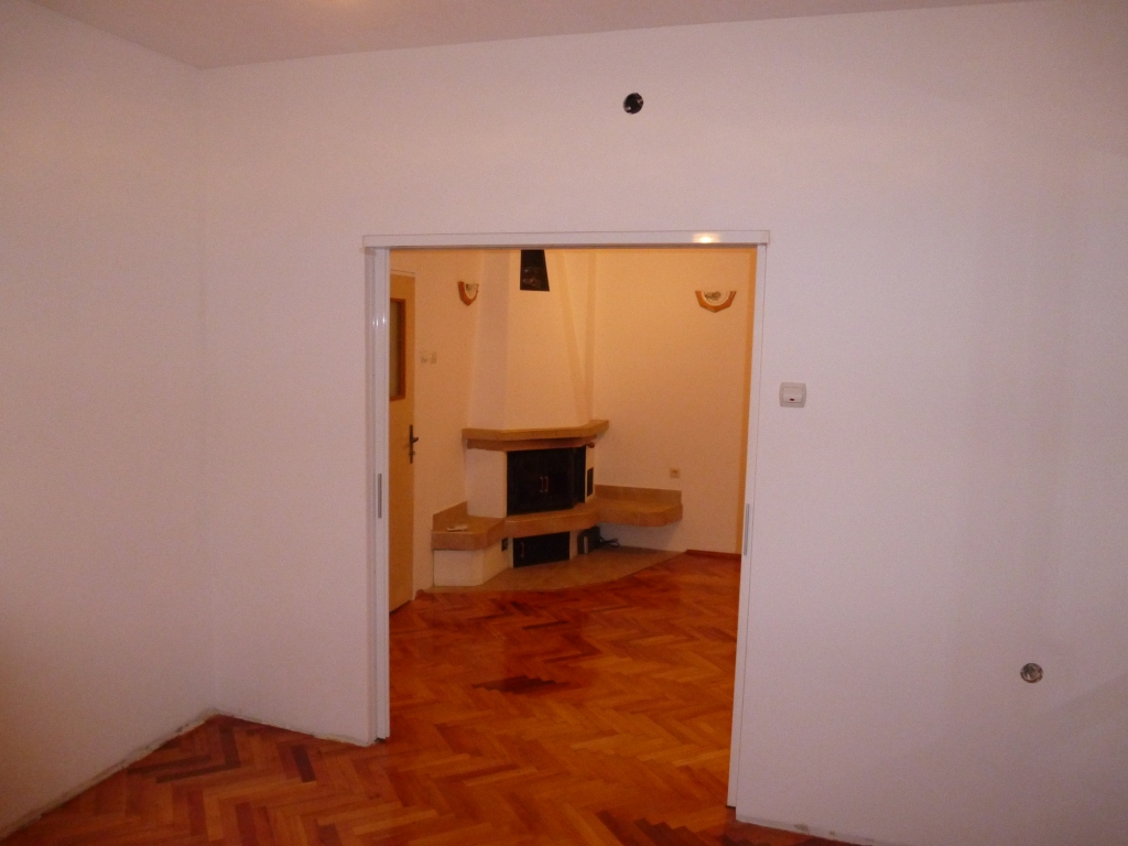

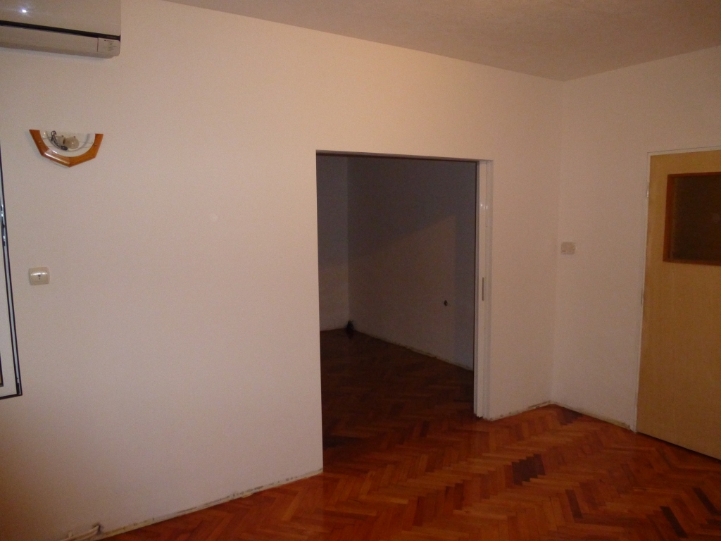

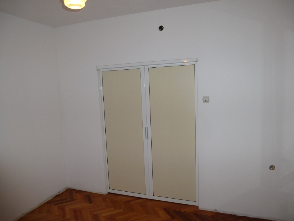

Това го правих миналото лято в къщи. Ползвах крила за стандартно плъзгане студен алуминиев профил. Като воденето е само от горе а долу няма нищо за да не се спъвам.
Надявам се от снимките да се ориентираш кое как е направено. За носеща конструция на гипсокртона ползвах профилни тръби. Mалко по трудно се навиват рапидките за картона но не е болка за умиране. Профилните тръби от горе са заварени за арматурата а долу с по един шиш са захванато в плочата.
За съжаление не съм снимал от близко количките на окачването а и не помня каква марка са.
