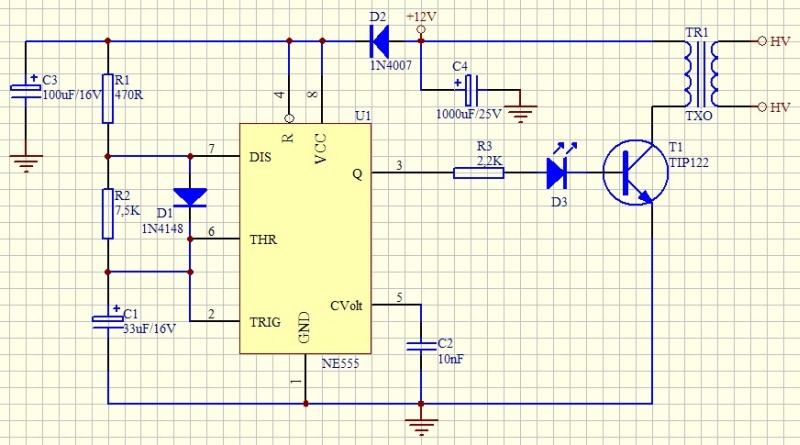

Здравейте
майсторя си един електропастир от бобина за запалване на автомобил и схема за управление. Всичко се получава доста добре но имам проблем със захранването използвах едно от тези за светодиодните ленти но изгоря много бързо, та въпроса ми е какво захранване ще ми препоръчате. Казаха ми от един специализиран магазин, че така наречения енергизатор трябва да вади 2 джаула енергия. От какво зависи изходната енергия, от захранването ли ? Иначе на волтаж го докарвам, пробвах го с един тестер минава 10 000V.

това е схемата

PCL82 - майстор
Много е важно да спазиш тези два джаула за да не убиеш някого а само да има зашеметяващ ефект, освен ако целта не е друга. Та джаулите са мерна единица за енергия=напрежение*ток *време. А ток*време=заряд. За да са точни нещата трябва да зареждаш кондензатор с известен капацитет до определено напрежение. Така ще е ясно какъв заряд, съответно каква енергия е вкарана за съответнанта електрошокова порция.
Ако прававиш някаква система която директно да клати трансформатор/автомобилна бобина/ТХО то трябва да вкараш токоограничение. Това може да стане и с подбиране на подходящ режим на транзистора клатещ трафа.
Иначе на запад ги има готови устройства в пластмасова херметична кутия с акумулатор и фотоволтаик. Оградата се прави от сезалов канап с вплетена в него метална нишка, прекаран през пластмасови изолатори, закрепени на дървени оградни колове. В Швейцария пасищата в планината са с такива. Понеже пътят може да пресича някое, има порти, направени с едни подвижни щанги като въдици, които колите избутват и минават, а кравите ги треска и не могат да минат. Имаше и порти с ръчно отваряне-изолирани дръжки на канапа с кучкичка и пружина-откачаш минаваш и пак закачаш.

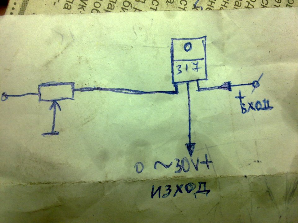

Реших да си изработя сам захранването. Един траф 220/12 5А грец схема готова 5А сега търся предложения за стабилизатор.
Предложиха ми следния
малко ми се вижда не надежден
shadow__01 - майстор
mastera86 написа:
LM317 е до 1.5A max. И трябва ли да е регулируем?
Ако трябва да е регулируем до 5A е LM338 https://www.google.bg/search?q=LM338&sa ... B294%3B211
Ако трябва стабилизирано само 12V някое от тези https://www.google.bg/search?q=12v+high ... B334%3B317 не съм пробвал и не мога да ти дам точна схема коя схема ще работи най-добре, но са подобни. Която си харесаш. Транзистора да издържа минимум 7-8A и задължително на радиатор.
http://www.datasheetdir.com/LM7812+Line ... Regulators
Най-евтино идва ако имаш старо компютърно захранване. Една крушка от мигач на автомобил вътре и имаш стабилизирано 12V.
