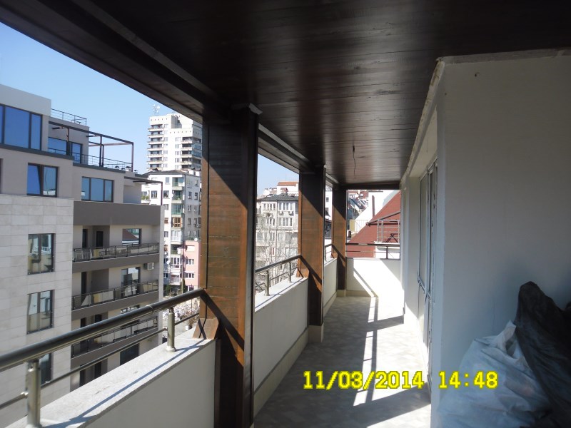

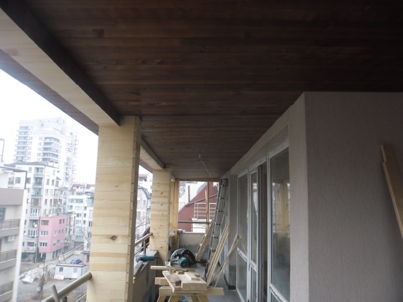

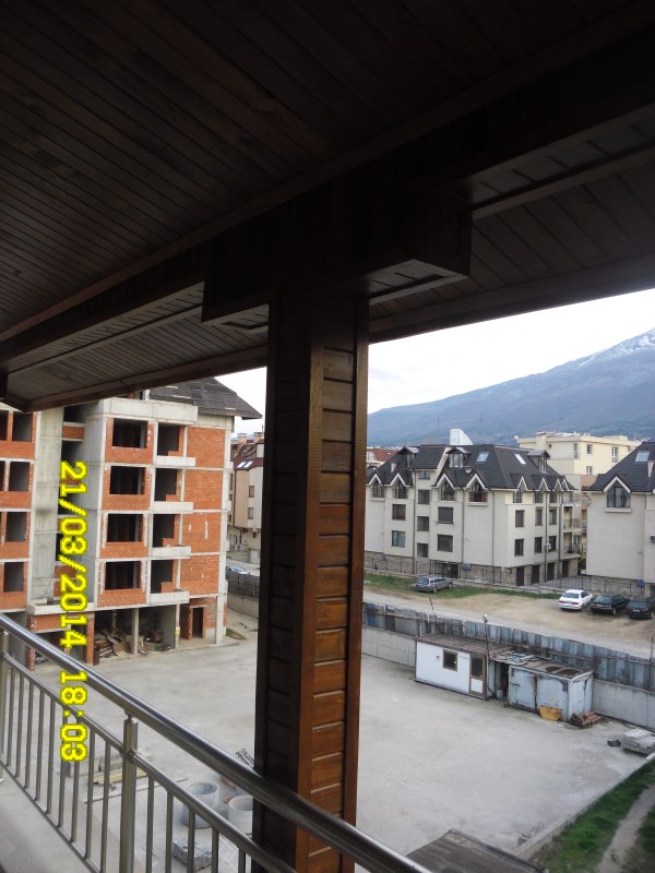

Я виж това.
SAM_2874 (800 x 600).jpg (93.1 KиБ) Видяна 2292 пъти
dobrev3 - помощник
Ихаа тия снимчици са си направо открии разликите :Д Идея си е ще помисля въпреки, че колоните на къщата ми са 4 на брой и са по около 3-4 метра и да ги облека всичките ... не знам . :)
