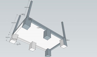

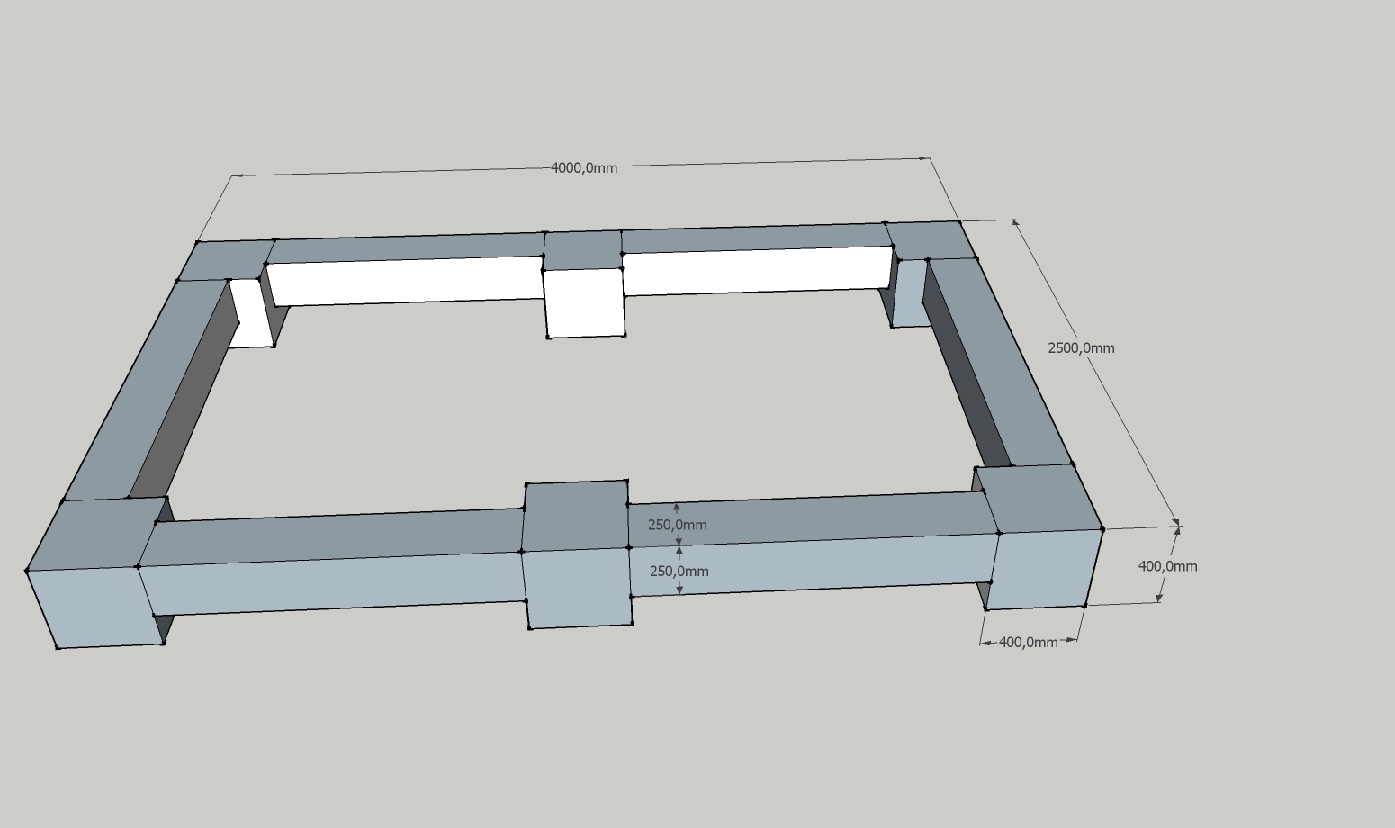

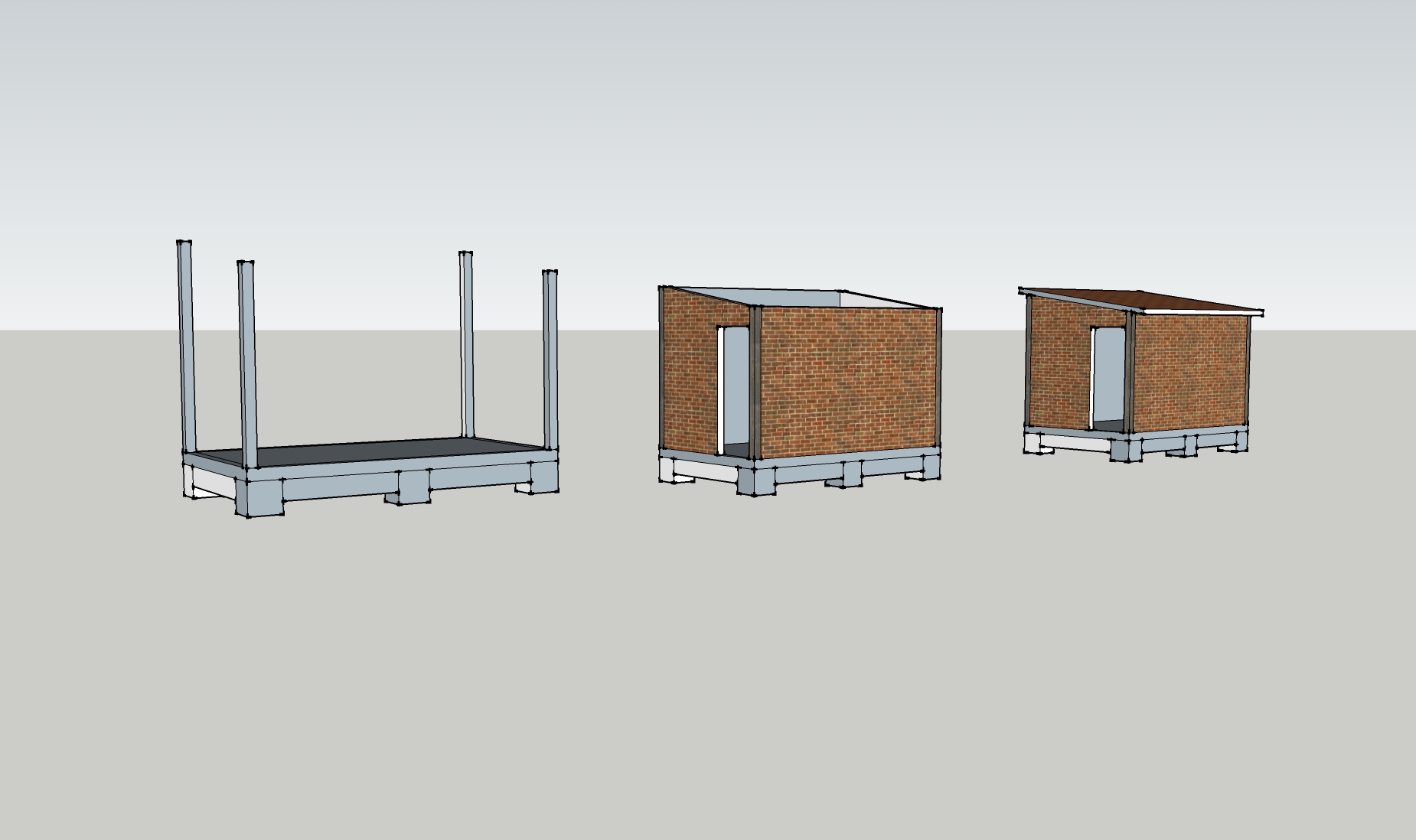

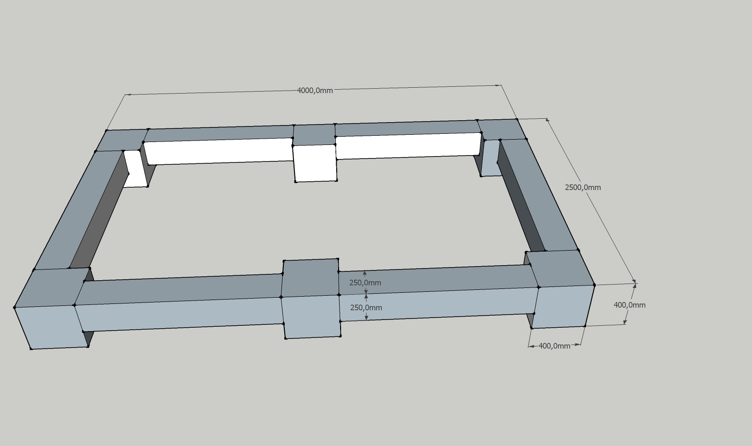

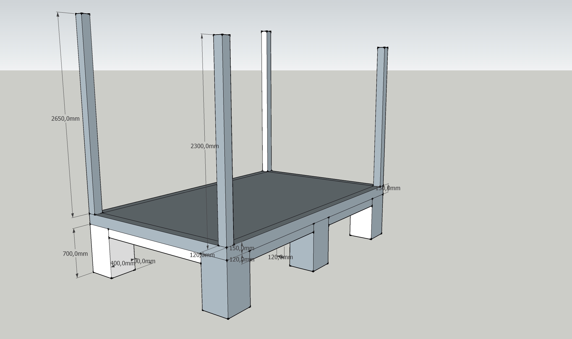

Искам да направя една малка постройка с размери 4х2.5м.
Висока 2.5м с едноскатен покрив с керемиди.Направил съм си и един проект за основите.
Интересува ме достатъчно широки и дълбоки ли са.

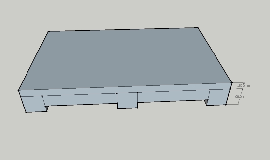

Върху него ще има плоча 15 см.
sauna plo`a.jpg (23.14 KиБ) Видяна 5636 пъти
Ще се зида с тухли 12х25х50 със зъб.Отгоре няма да има плоча а дървена конструкция,дъски и керемиди

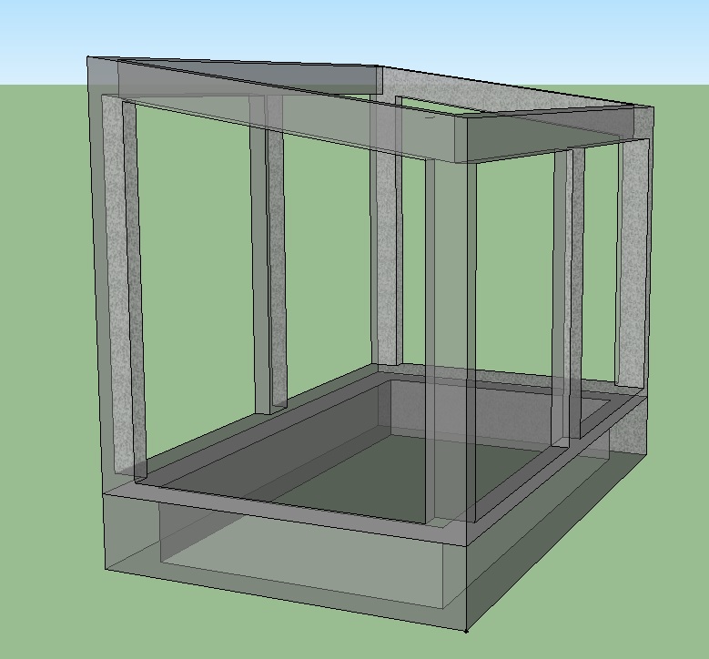

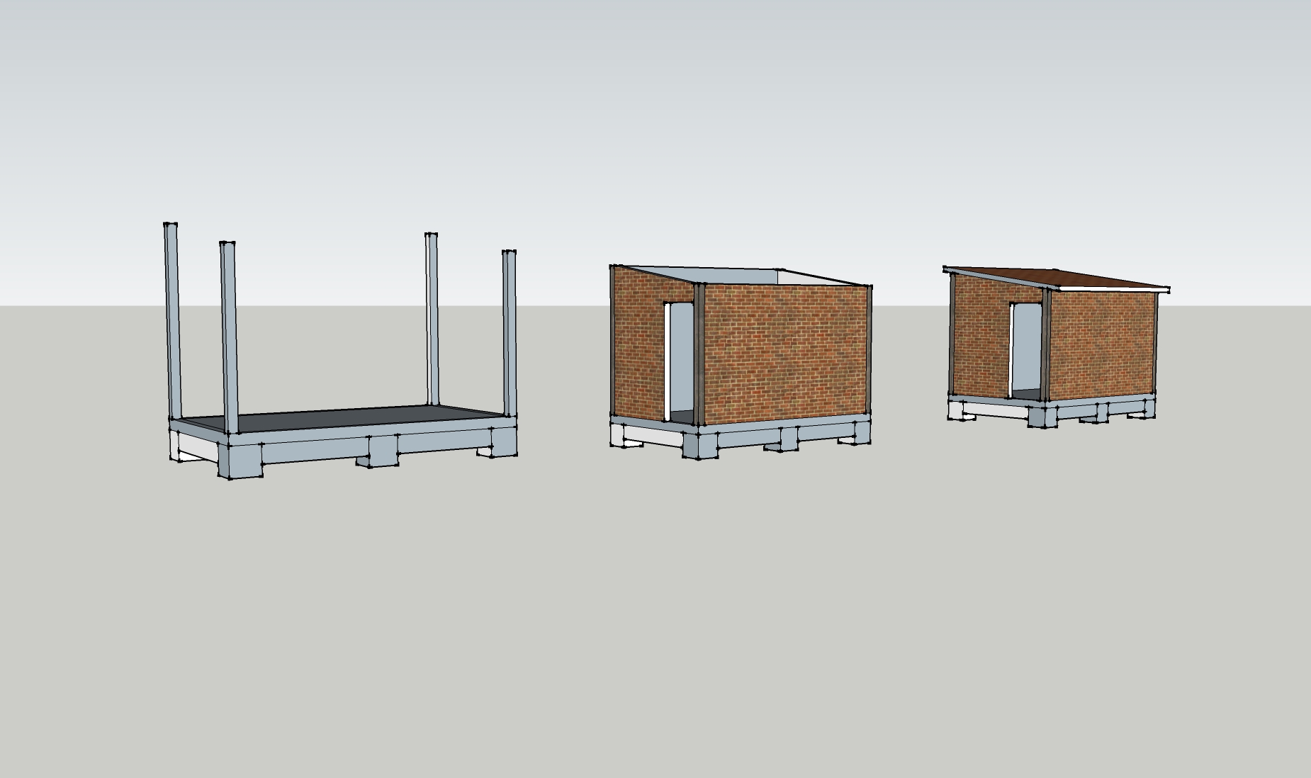

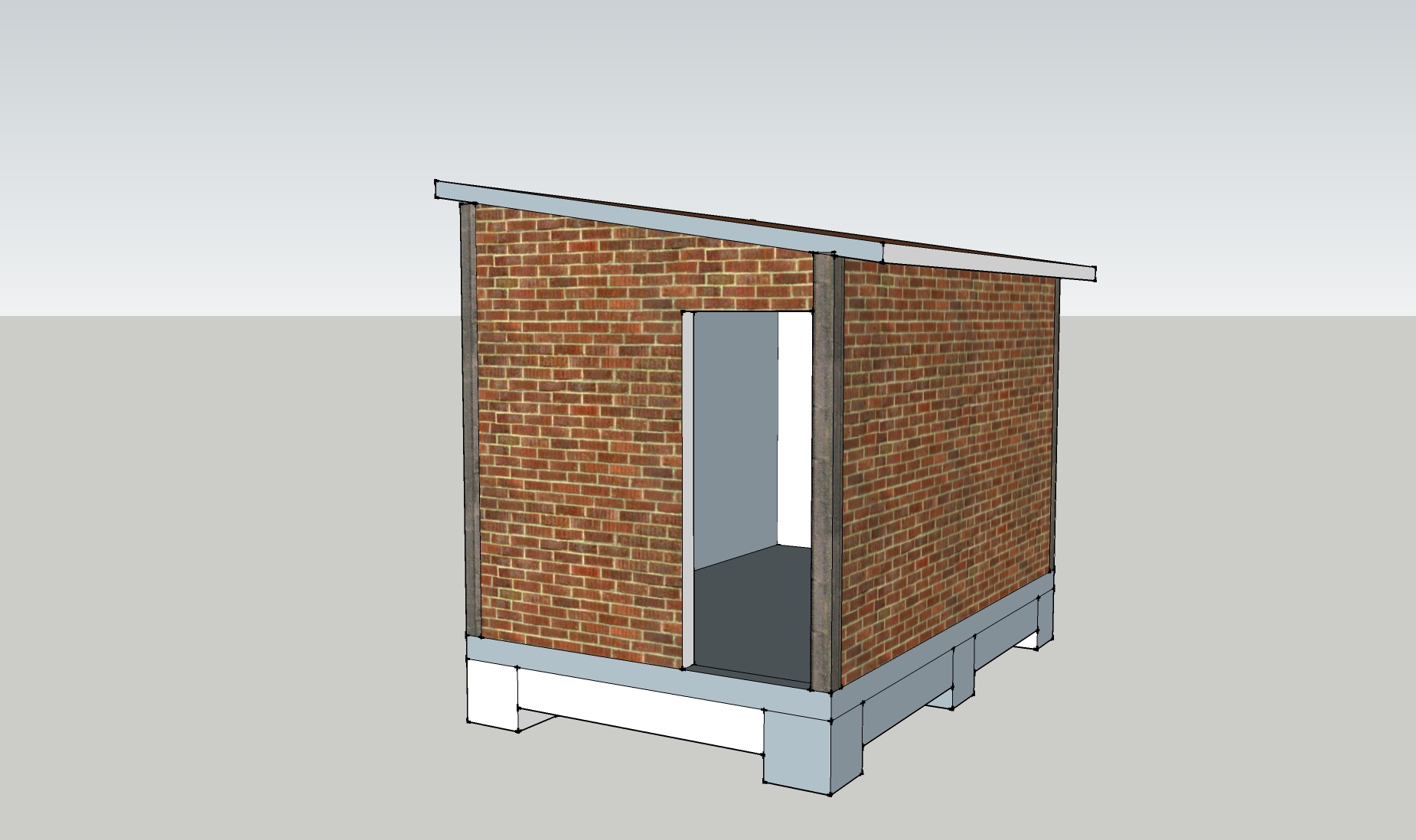

kireto1 - специалист

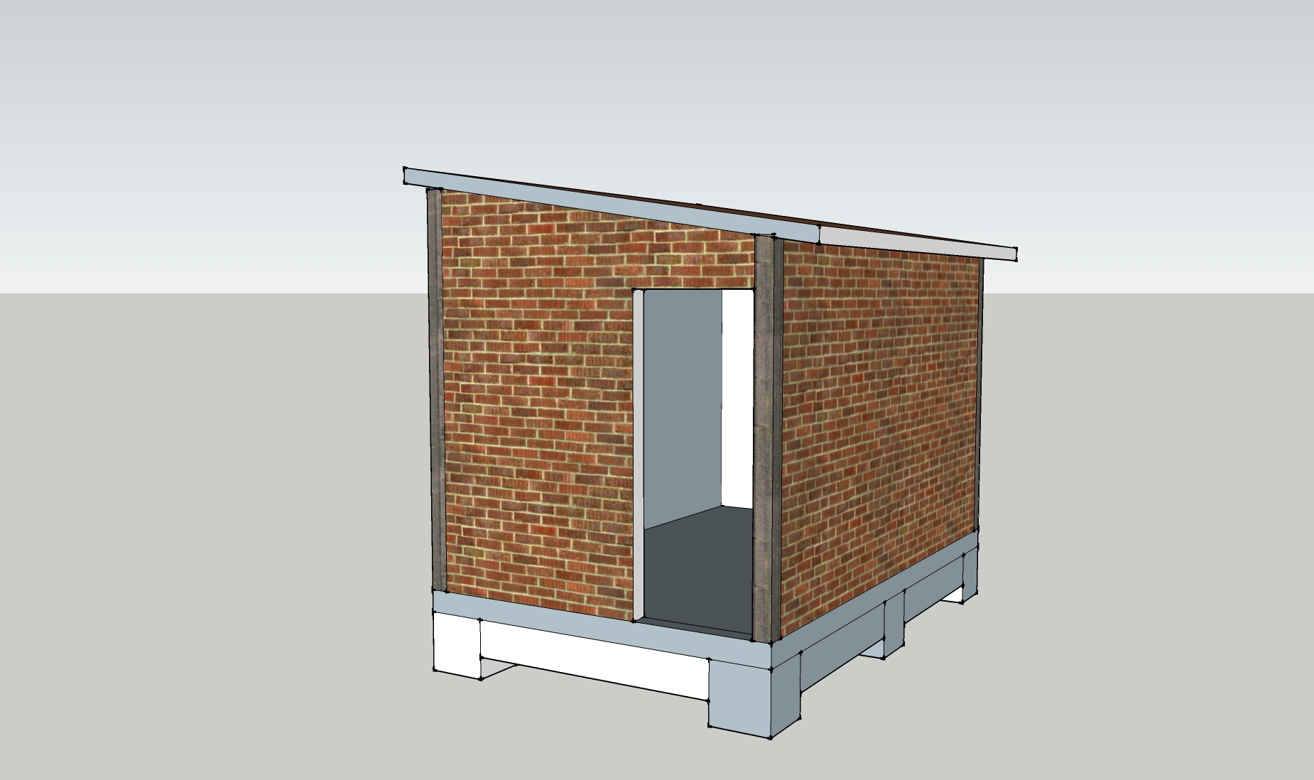

Така ще изглежда за сега на 3Д проект
stenmark - специалист
Не,а и като гледам независимо че е малко то основите са си еднакви като при другите.Копаеш поне 70см и широко 40см.Не се разбира над земята колко ще е високо,но там си го направи колкото ти е тухлата.Нямаш колони,а трябват.Арматура за фусове ф12/14 и после отгоре трябва да отлееш греда да свържеш колоните,все пак и там ще си хванеш дървената конструкция за покрива.За настилката готова заварена мрежа може ф6 или ф8.

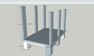

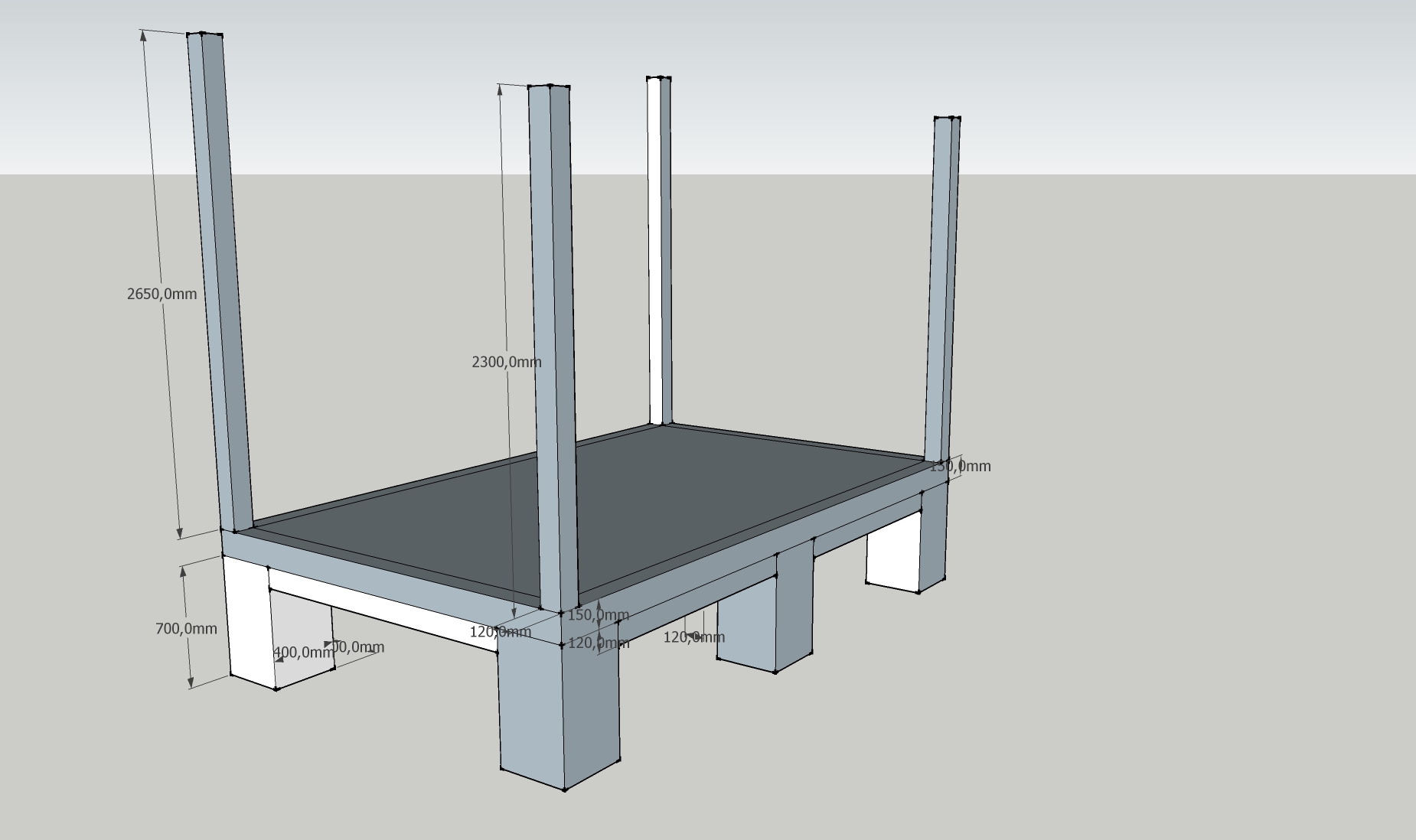

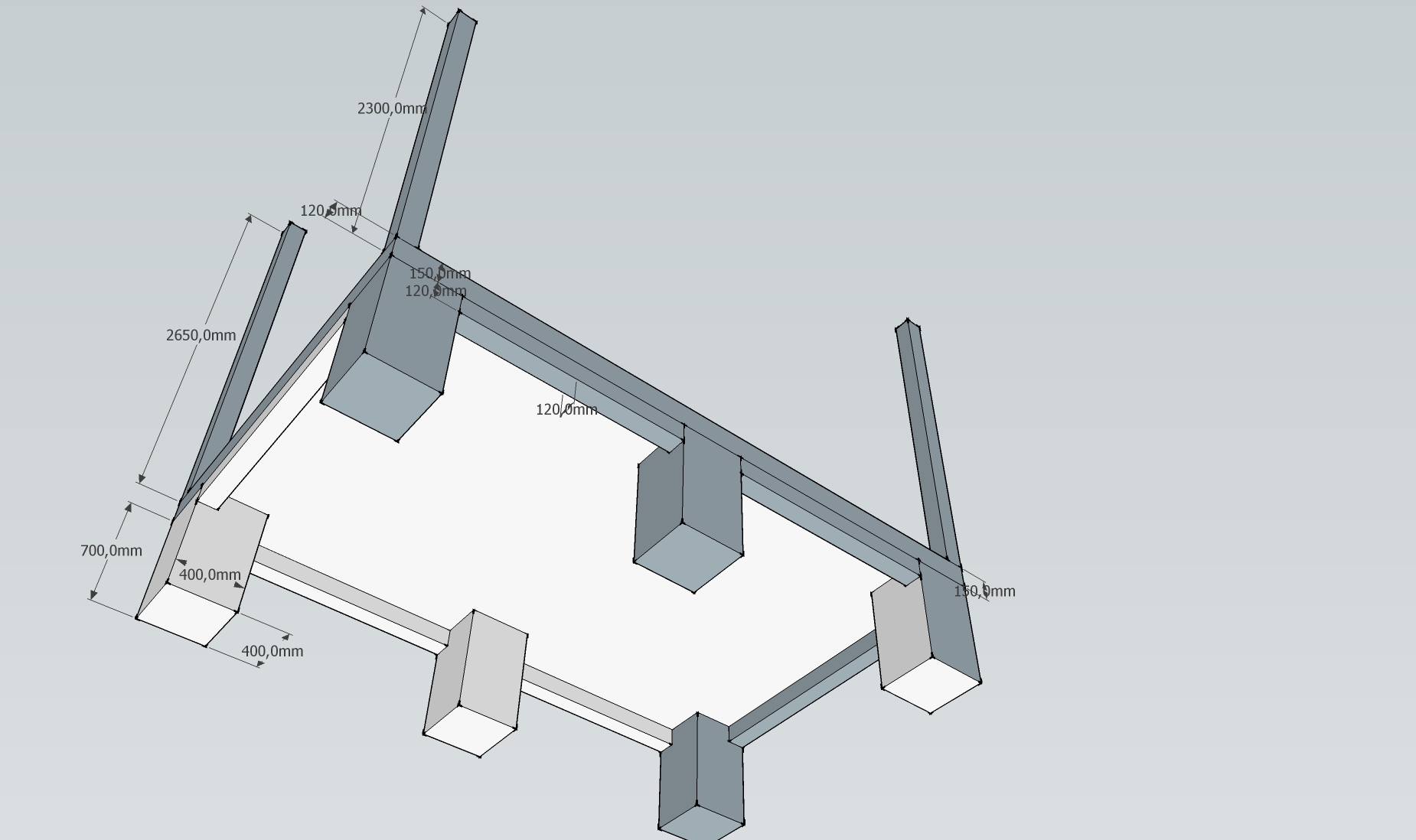

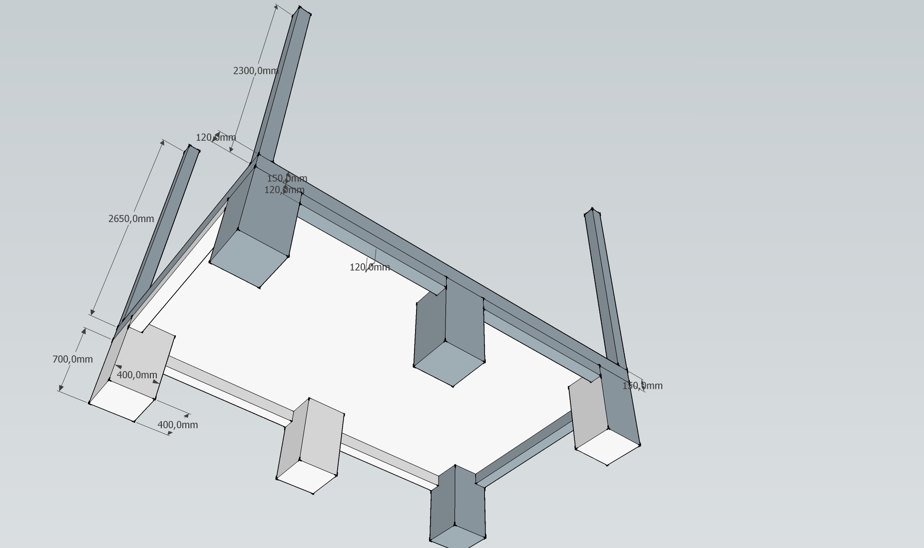

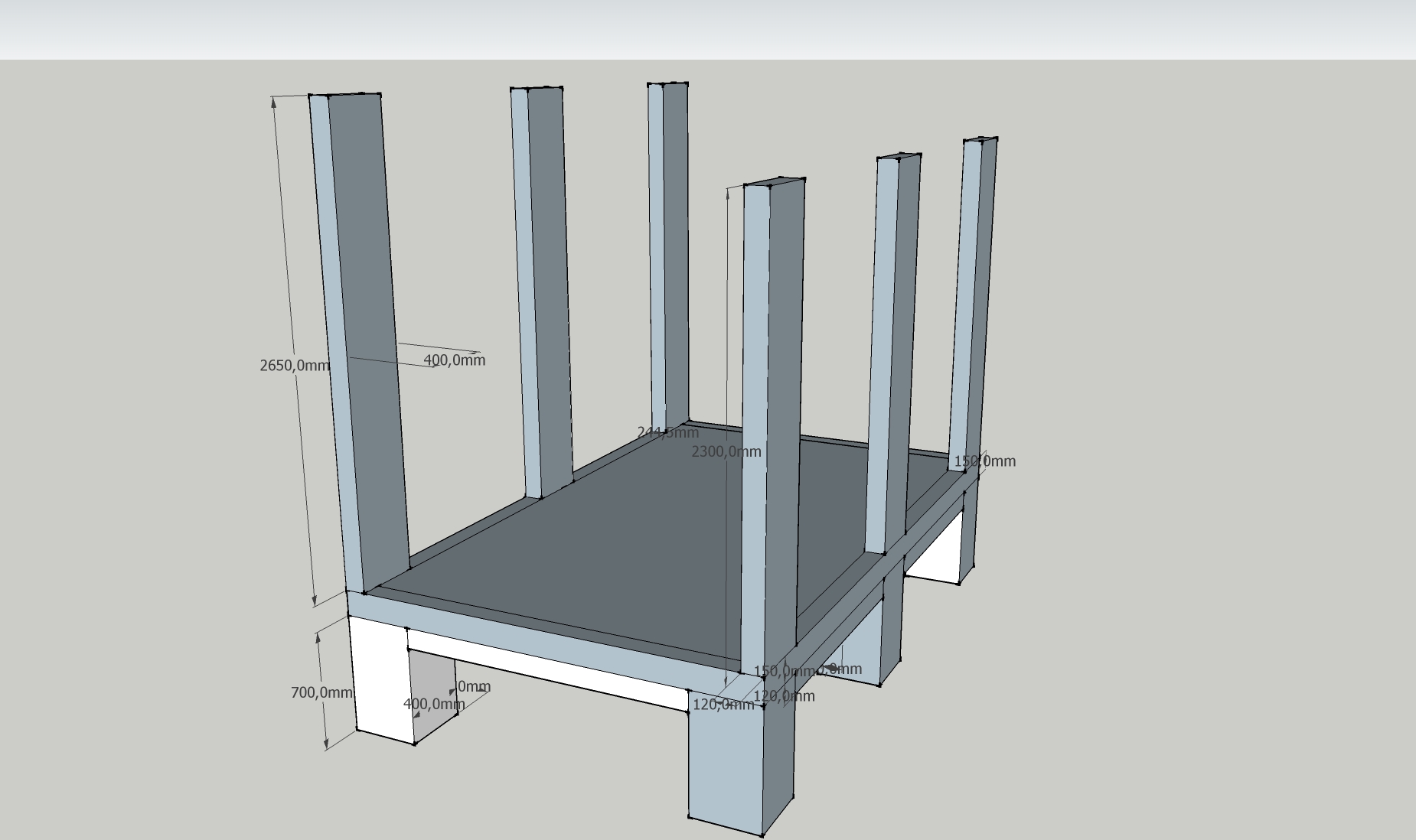

Постройката ще е 265 см. от едната страна и 230 см от другата

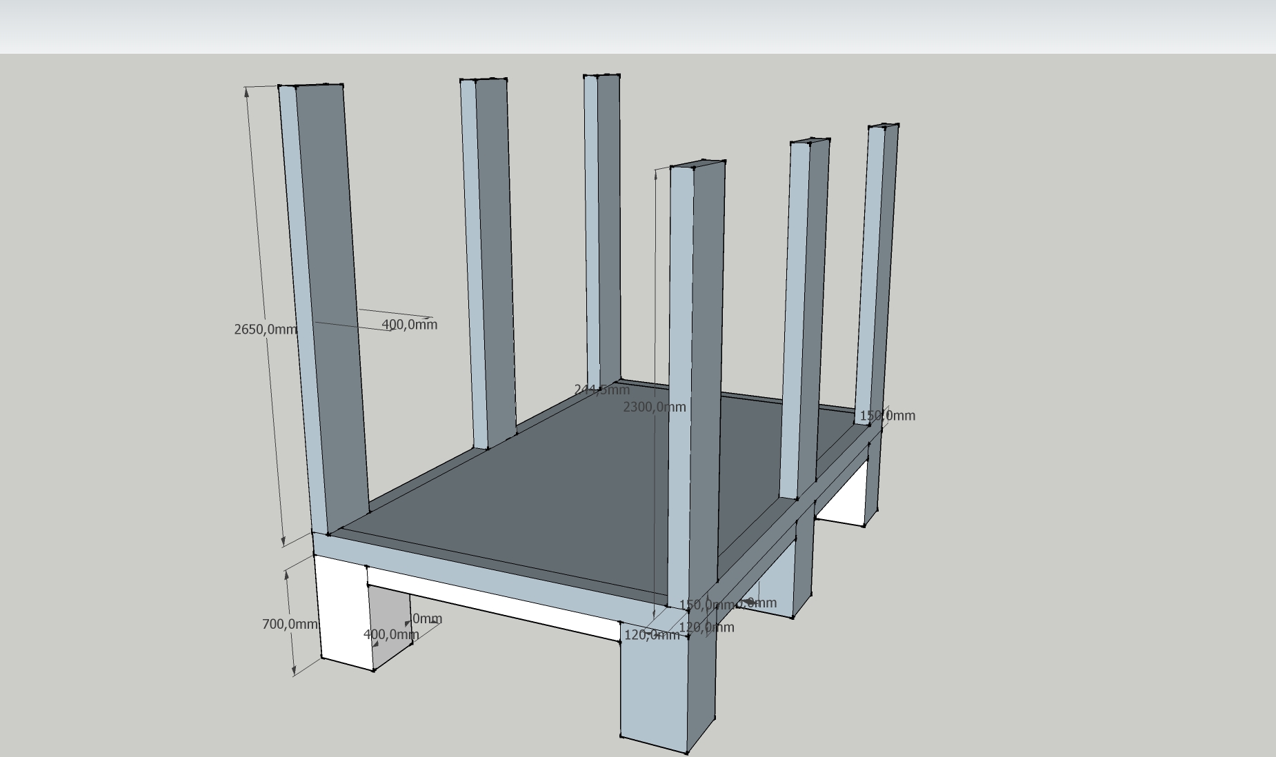

Ето ги колоните,но ми се струват доста тесни - 12х12х265
Или да ги направя 40х12х265 , и дали да иззидам и после да излея колоните или обратно.
Как е правилно да се прави,защото аз съм виждал и двата варианта.
или така
Не се обиждай ама страшни бисери майсториш.Какви са тия колони 40/12.Вярваш ли че колона 12см ще вържи някаква работа.Явно мислиш и зидарията да ти е паянтова и затова да нямаш там никаква основа .По добре смени си плана и направи цялата постройка метална конструкция и си го облечи с фазер.Бързо и лесно.

Не е проблем и така да си го направиш, но с 12-13 см колони е малко по специфично. Стъпките които си чертал са излишни. Направи си основите ивични 50см дълбоки, 25см широки, колоните и пояс горе 13х25. Така ще стане един монолит още ниско долу и ще избегнеш евентуални пукнатини по стените след време. Настилка 10см е напълно достатъчна, не я вдигай 15 както си чертал. В основите 6N10 със бигли 22х40 ф6.5. колони 4N10 с бигли 10х22 ф6.5. Понеже мислиш да го правиш паянта е препоръчително да изправиш зидовете и след това да излееш колоните с пояса заедно, като през цялото време имай предвид че зидовете трябва да са укрепени до изливането на бетона. Колоните- средните ги постави по дължина на сградата, ъгловите ги обърни перпендикулярно ... ще държи напреженията в двете посоки.
Материали:
Бетон - 3,4 м3
Арматура:
основа и пояс - 20 N10 по 4м и 20 N10 по 2,5м
Колони - 24 N10 по ~3m (насаждаш ги още като заливаш ивиците)
Бигли за всичко през 20 см ... в основата на всяка колона 4-5 през 10см
Тухли:
Щом ще е паянтов зид смяташ си площта по 100бр (ако са единични) + хоросана
Дано да съм бил полезен.

Всеки сам си решава как да го направи.Аз не бих.Имам една единствена стена в моята къща паянтова която е дълга 3м,обаче на два пъти и правих пояс.Представям си тези стени как ще ги укрепваш преди да излееш бетона.И това с ф10армататура с бигли и разстояние да остане острани за бетон.Ами те почти ще се съберат. :?
И аз първо ще трябва да излея този целият монолит и тогава да почвам да зидам ли ???
Или първо да излея основите и колоните ,после зидарията ,и само пояса да оставя за накрая :?
