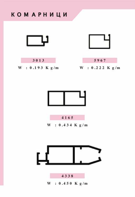

stiv1961 - майстор
Ето ги профилите
малък, среден и голям. Големия се ползва за врати- по- масивен е. Най- долу е за плъзгащ комарник.
Мрежата.... търси на ,, Sinax"- качествена е. Пък и аксесоарите ако са от тази фирма е най- добре..... мое мнение и не го налагам, може да има и по- качествени аксесоари.

Този профил за плъзгащ комарник нещо не мога да си го представя как работи. На коя фирма са тези профили, да поразгледам някой ПДФ за монтажа?
