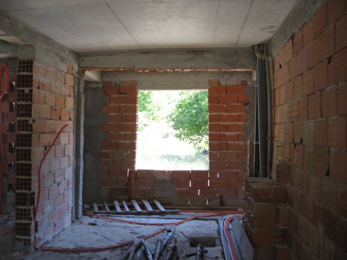

Здравейте искам един съвет от вас майсторите.
Имам вила която е в груб строеж и монтирана дограма но искам да започна да си я ремонтирам с стягам за живеене та дилемата ми е мога ли директно върху тухлите да слагам гипсокартон или трябва да мъ се прави скара от профили?
Питам понеже мястото нее много голямо и неискам да правя скара и тн за да не се стеснява допълнително.
Прилагам примерна снимка да се види на какво дередже е сега и може ли да се лепи директно картона върху тухлите?.
Моля за всякакви полезни съвети и решения.
Благодаря предварително.
VLADO66 - майстор
Като гледам състоянието на зидарията няма да стане с лепене.Освен това трябва да измажеш навсякъде където свети през зидарията.Най-добре е да си измажеш с ВЦ мазилка.

Тази снимка е примерна, при мен нещата са още по зле поне според мен.
Каква е тази ВЦ мазилка?Лесно ли се нанася?

Вароциментова мазилка. viewtopic.php?t=7087

Може и с гипсова мазилка,за по-бързо.

Това с лепенето винаги ме удивлявало с какво толкова намира почитатели.Първо за разстоянието не вярвам примерно 2см да са определящи в нов строеж.Друго при не направена външна изолация е абсурд да правиш вътре картон.Владо пише за мазилка,ама ме съмнява да я направиш.После ако е отвътре мазилката :lol: за какви см/за спестяване на разстояние/ говорим и т.н.Накрая може цената да е различна,ама друго си е вата и после картона.Всеки който се занимава в момента със строителство знае сега колко пари се наливат в тази прословута енергийна ефективност.

Добре ами ако се направи скара с профили и между профилите термо вата и отгоре гипсорартон няма ли да стане по бързи и евтино?
Става въпрос за вила и понякога там е доста ветровито.
Колко разстояние ще оеме скарата и картона?
Има ли някакви профили който са по тясни?
Мерси за отговорите.

Ще стане,само че трябва да запълниш всички фуги на тухлите,защото после като се сложи изолацията отвън на топки ще пуснеш тема "Защо ми духа от контактите" :-D

Здравейте вчера един майстор ми предложи да не правя замазка с вар и цимент на грубия строоеж а да си го направя директно със стиропор залепен с пяна TYTAN Styro 753.
Какво е вашето мнение ако попълня фугите между тухлите с пяна или с вар+цимент и отгоре налепя стиропорени плоскости с тази пяна TYTAN Styro 753 и след това сложа пирон дюбели дали ще се получи?
Става въпрос за вътрешната страна на стената ,която е с размер около 35 квадрата.
А след време ще направя и външна изолациия и мисля чче ще се получи.моля за мнения и съвети :partyman:
stenmark - специалист
А този дето ти даде съвети за пяната каза ли ти че стената трябва да ти е перфектно права.
