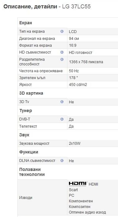

Става въпрос за LG 37 LC55 и реших да го пробвам на ефирен сигнал със стайна антена в Бургас,но ...нищо не хващам.За какво ли са сложили това DVB-T?
LG 37 LC55 forum.jpg (36.93 KиБ) Видяна 4315 пъти
Ами той си има наистина тунер DVB-T. Само дето май са не са написали че е MPEG-2. С външен цифров приемник трябва да стане. :-D

...да - сигурно е така ...защото като продължих да се ровя -намерих това
http://www.cifronim.com/%D1%86%D0%B8%D1 ... mpeg2.html
...правилито,че "новата техника-веднага след закупуването...е вече -остаряла".
Май ще почакам за излъчване (и тунер "нов") DVB-T2- "за резерва".
И както казват на сайта "няма какво да се притесняваме"-просто ще трябва нов тунер.
Благодаря за насоката!
