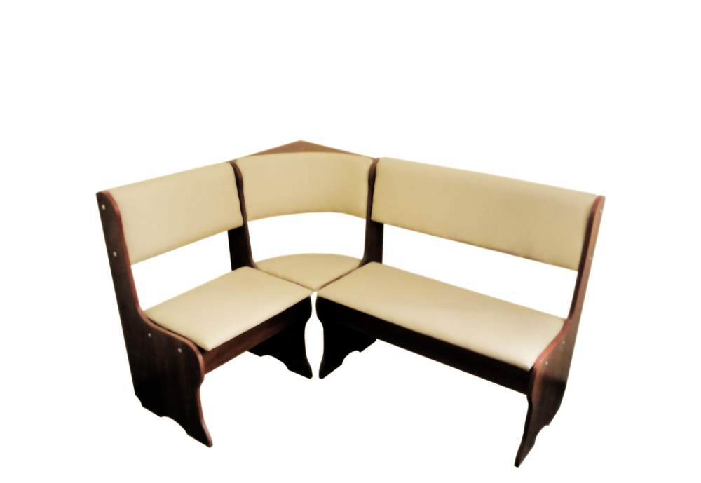

искам да си направя кухненски ъгъл (двойка на тройка) от дърво или ПДЧ. Обаче не знам от къде да почна, ще ми се да ми дадете някакъв съвет. Имам "елементарни" умения и "професионални" инструменти за обработка на дървесина а и мерак не ми липсва.

Първо си скицирай шкафа който искаш да направиш поне на ръка и после с рулетката огледай размерите дали ще са ти удобни. След това може да пристъпиш към изчисляването на това кой детайл колко да е голям и как да се захваща.
Всеки от материалите които си избрал има предимства и недостатъци. Но трябва да почннеш от нахвърлянето на идеята и приблизително мерене с рулетката дали размерите са ок.

Аз съм го скицирал, и ще се опитам да го начертая. Надявам се да не оплескам нещо чертежа.
Да попитам за материала, какъв ще е най-добре да използвам, масивно дърво или ПДЧ?

Най-лесно става като видиш и свалиш размери и уточниш вида материал от модел ъгъл който искаш да направиш...
Аз имам кухненски, доста стар модел, при който ''разпъването'' за спане е като се захлюпи седалката/облегалката ,докато при по-новите модели е по-сложно..
Всичко е от ПДЧ и малко чамови летви..
Проблема ще ти е при тапицирането,но щом хора го правят,смятам ,че и с това ще се справиш успешно..
Сандъците можеш и от масив да ги направиш-рамки от чам/липа,затворени с OSB или фазер,но при него ще трябва да се оребрят рамките,но в крайна сметка с ПДЧ ще ти е най-лесно,а и май най-евтино...

нещо подобно ми се върти в главата, само, че седалките да се повдигат и вътре да е нещо подобно на ракла.

Ясно, този модел е не''разтегателен'',само за сядане се използва...
Имам и такъв ,но е тръбна конструкция , при този на картинката е дървена,а ''сандъците''-раклите са ПДЧ ''облечено'' с някакъв плат,седалките са пак ПДЧ леко тапицирано с 1-2см дунапрен и ''дамаска''...
Този ъгъл ми е в ''гостната'' и раклите се използват за барчета :lol: ...в едната са ракии и вина ,а в другата безалкохолни и бира.... :drinkers: :partyman:

Ogib конструкцията или модела който си дал ще стане най-здраво с шперплат и обкрайчване с масивна дървесина така въпроса е че това обкрайчване е по трудоемка операция. В края на целите ти страници се слага масивна дървесина така шперплата изглежда като истинско дърво :-).
Вариант е и ПДЧ-то но там от сядане и ставане има по голям шанс да се разклимби конструкцията след някоя друга година. Лично аз бих заложил на ПДЧ + обкрайчване (Edge banding) http://www.google.fr/imgres?imgurl=http ... CFoQrQMwAQ
но не знам какви са ти възможностите.
Ако се спреш на ПДЧ продават едни гуменизирани краища(обкрайчване) които се набиват в края на плоскостта и може би с тях ще е по удобно(слагат се много често на бюра)

Това
обкрайчване
за което говориш, реално е по краищата на ПДЧ-то (примерно) да се залепи масивна летвичка колкото е самото ПДЧ, например 18мм. Правилно ли съм те разбрал?
Другият въпрос, за шперплата, колко да е дебел според теб?
Най-трудното предполагам, се крие в тези въпроси. Веднъж спра ли се на материал и размели - рязането и сглобяването ще е лесно!

Гифин има предвид това предполагам- http://balkanyug.bg/v3/bg/catalogue/product/1019 -Изображение ИзображениеЗа неговото поставяне ти трябва оберфреза с фрезер циркулярче, обикновено е 4мм дебел за прореза на перото. Изображение
А шперплата реално по дебел от 21мм не ти трябва, преди много години работех в мебелен магазин, там се продаваха много кухненски ъгли с корпус от 16мм гол талашит. :) тапицирани с промазка плат.
