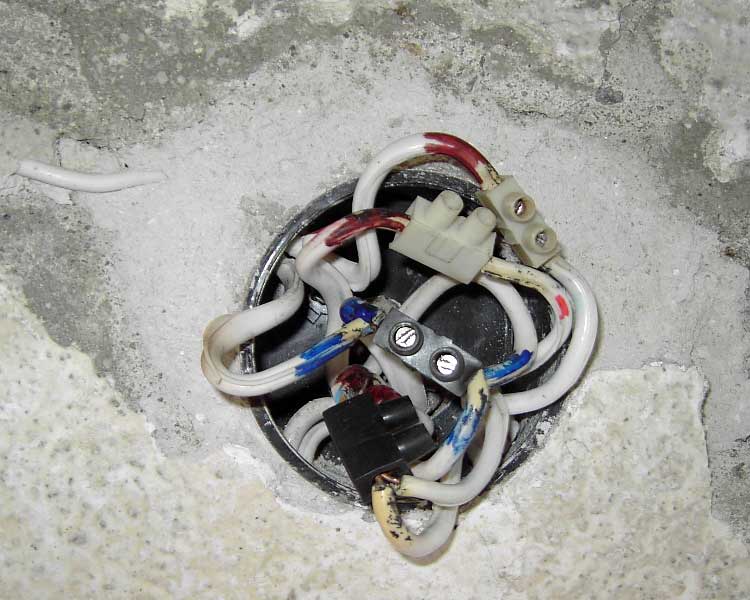

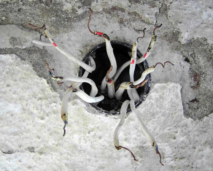

nikola40 - напреднал
Благодаря на moimoimoi
Разклонителната кутия беше точно над ключовете.
- отвъртях бушона, разплетох жиците в кутията, които бяха усукани и увити с изолирбанд(поизсъхнал). при проверка за верига даваше невероятни и необясними комбинации.
- свързах ги посредством 4 бр. лустерклеми, като през ключовете прекарах фазата.
- освен това фазата я свързах към пъпките на фасунгите
На първата снимка се виждат разплетените жици, на втората - свързаните след това жици посредством лустерклеми.
Помагах си, като маркирах жиците с разноцветни перманентни маркери.
Жиците от тази разпределителна кутия отиват към два ключа, две крушки и един контакт.
Светодиодната крушка вече не премигва при изключено.
