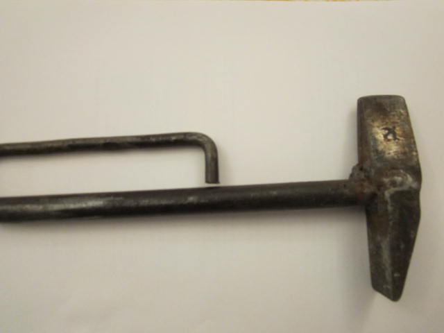

А това е в същия стил - чук за "очукване" на напречни и надлъжни заварки.
Picture 005.jpg (32.13 KиБ) Видяна 5294 пъти
Пародителят, вероятно е бил чук за наклепване на коси. Просто го срязах под отвора за дръжката, завъртях едната част на 90 градуса и отново го заварих. Заварих му и метална тръбичка за дръжка, но за да не се извъртва по време на работа (диаметърът на тръбата е малък) му сложих и една допълнителна скоба. резултатът е, че очуква чудесно както надлъжни шевове (спрямо оператора), така и напречни, без при това да е необходимо човек да си върти задника. :-D Единият край на скобата не е заварен, с което се избягват неприятните вибрации върху пръстите и дланта при по-силно чукане (има пружиниращ ефект). :) Неудобството е, че при алтернативни по посока заварки, трябва да се върти като фурнаджийска лопата. Детайлното разглеждане на снимката показва наличие на щампован сърп и чук. Очевидна е липсата на символ за дъгова заварка. Навремето, на площад "Гарибалди" (у София), имаше музикален магазин, където се продаваше в малки кутийки колофон за "цигулка и виолончело". Купувахме го за поялниците. С един приятел, мечтаехме да напишем музикално произведение за "цигулка виолончело и поялник в "до мажор". :)

novgradski - специалист
...а бе утре ще ме карате да си снимам "ръкохватката"-(винкел,арматурка и маркуч)
П. Петков - специалист
Нема утре! Сега е моментът!

П. Петков написа:
Имаме и сходен самоделен чук за очукване на заварките :)
