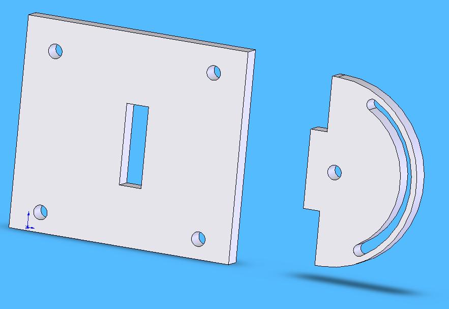

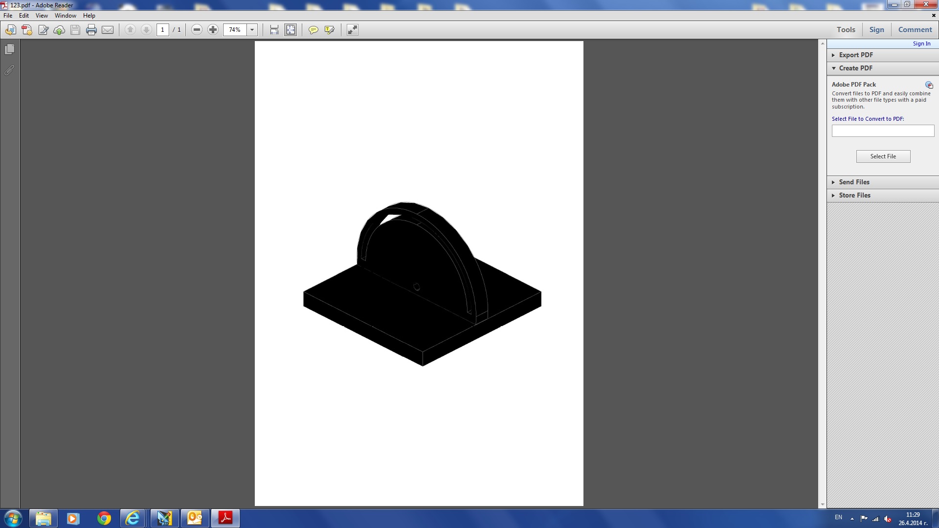

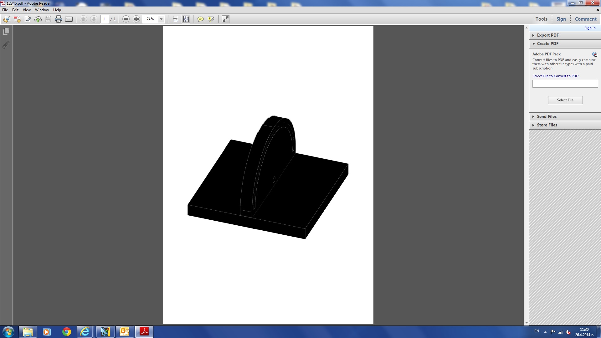

Трябва ми този детаил ,размера на квадратната плочка е около 15/15 см с дебелина 0.3-1 см. Ако сте виждали да се продава такъв било то метален или дървен , с размери близки до тези моля споделете къде
Понеже се съмнявам да се намери лесно маи ще се прави от шперплат в домашни условия. Приемам всякаква помощ ........

Ако ще го правиш от шперплат ще може да се оправиш с фреза само, иначе тоя прастен отгоре не знам колко ще се получи дебел ама шперплата там може да не удържи на усилието т.е или трябва пръстена да е по ниско или да увеличиш восочината на детайла така че да има повече месце отгоре на детайла не знам възможно ли е в случая ти. Ако може за по лесно сглобяване направи плитък канал в плочката за да се застопори тоя стърчащия детайл.

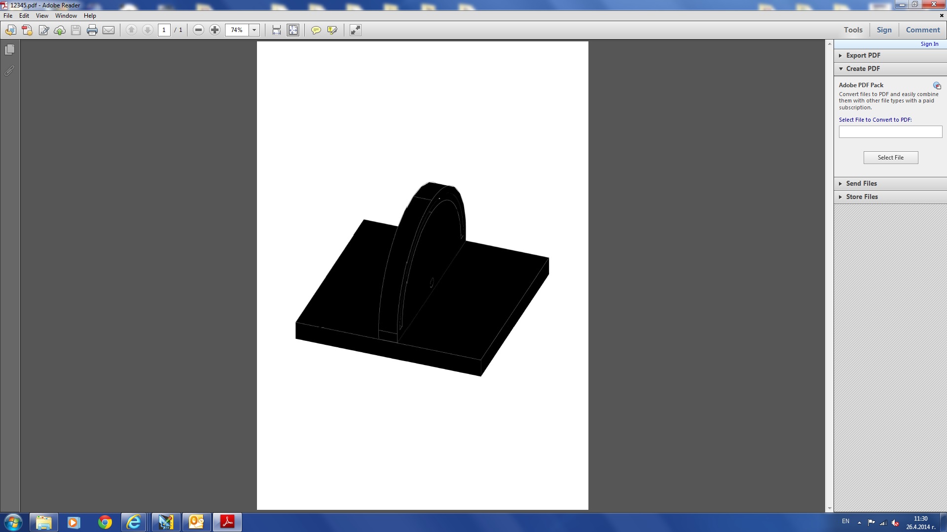

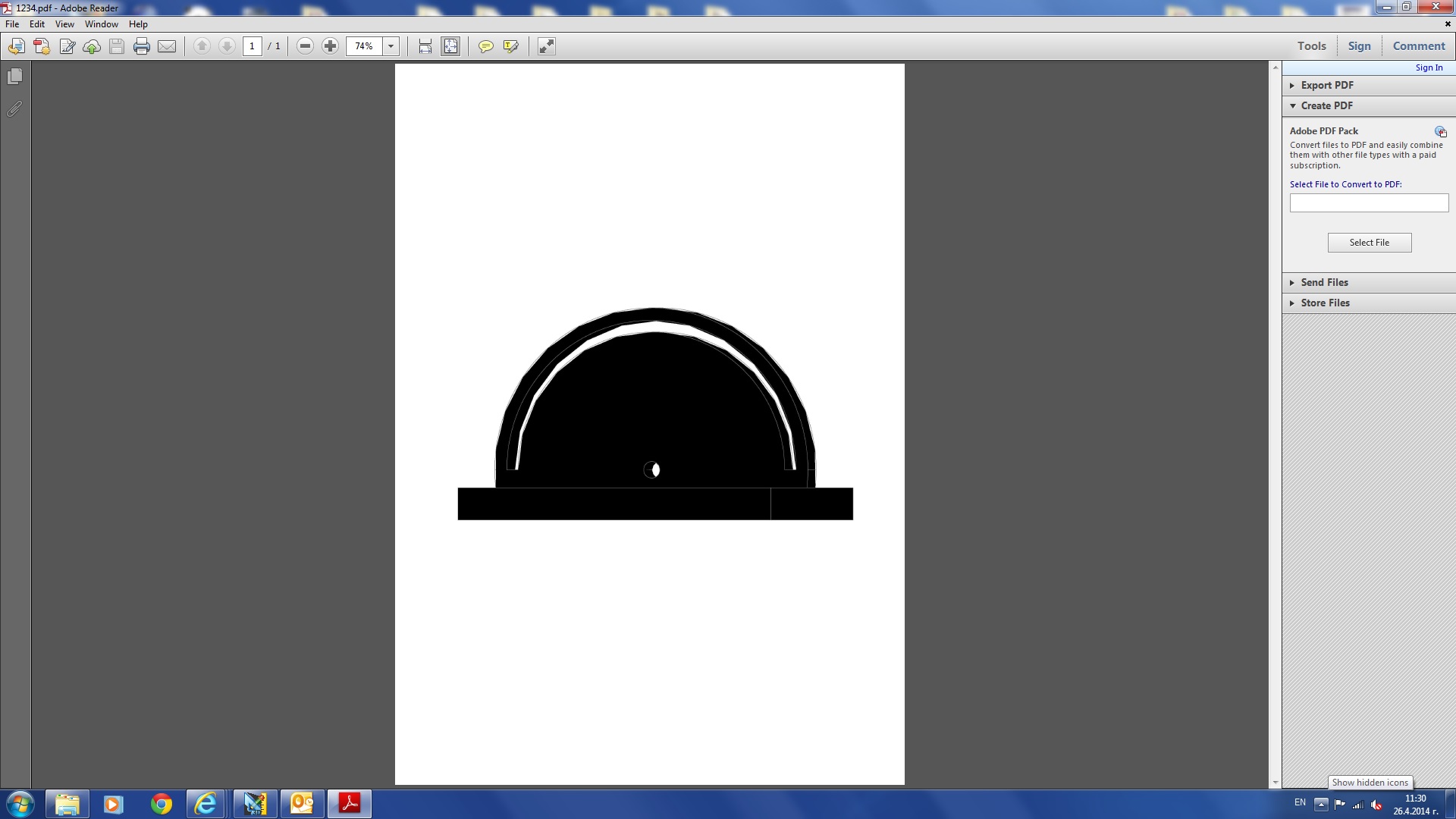

Вероятно е ъгломер.

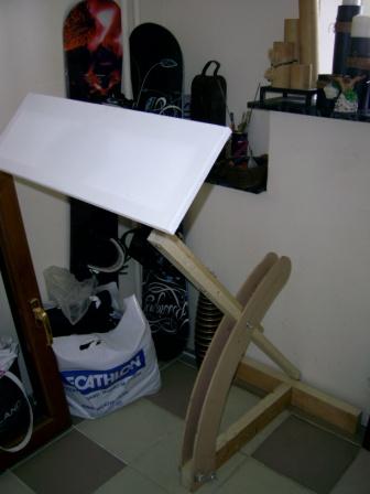

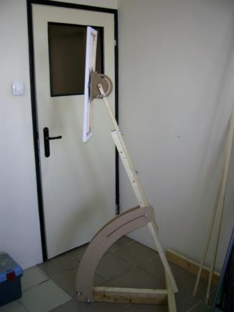

Сега да покажа и за какво ми бе този детаил.
Статив за приятеката ми . Остава ми още работа, основно по захващане на различните размери платна /сега съм захванял една произволна рамка с 2 винта/.

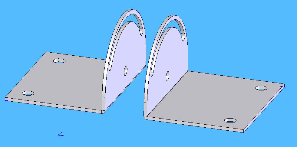

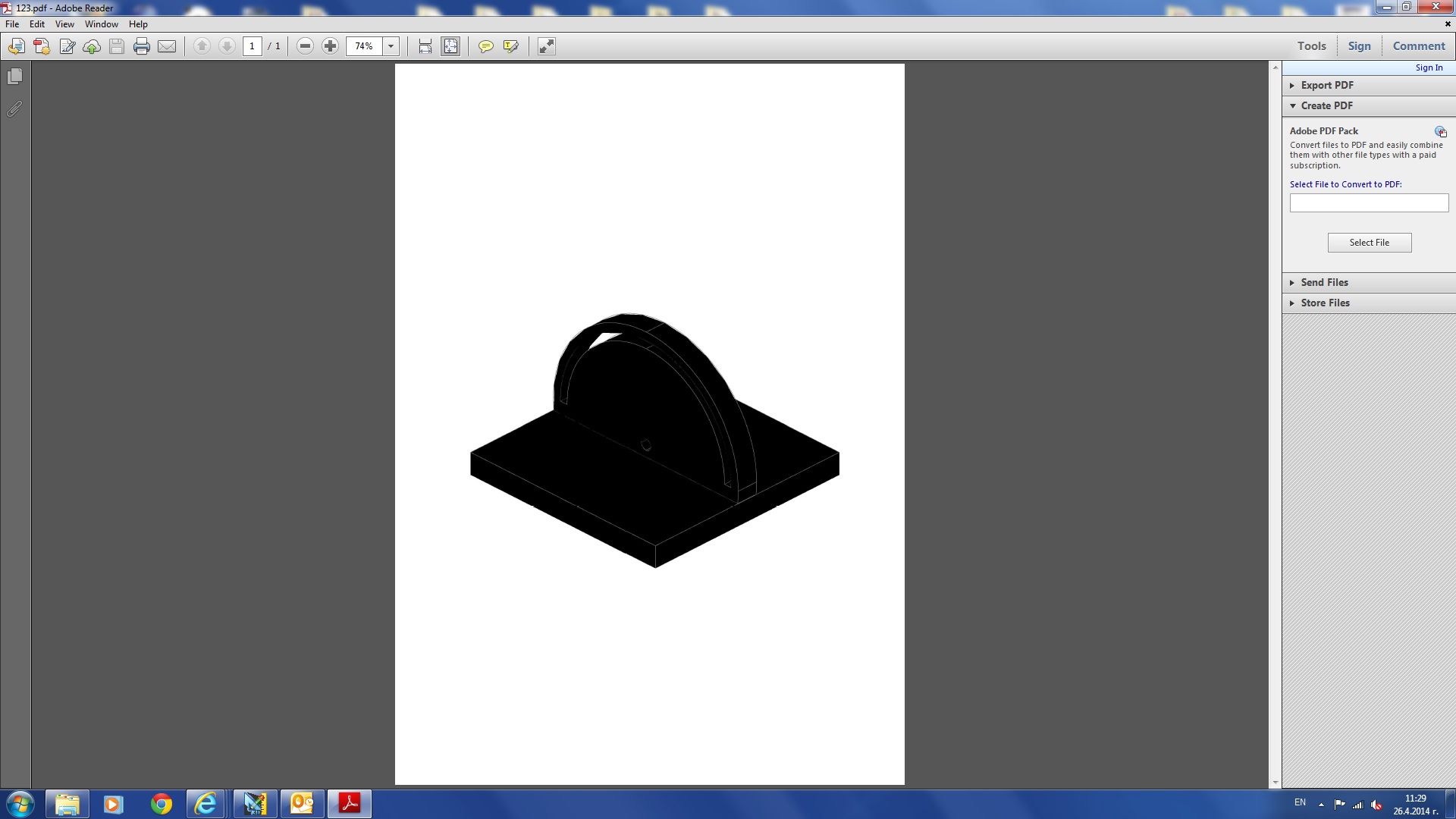

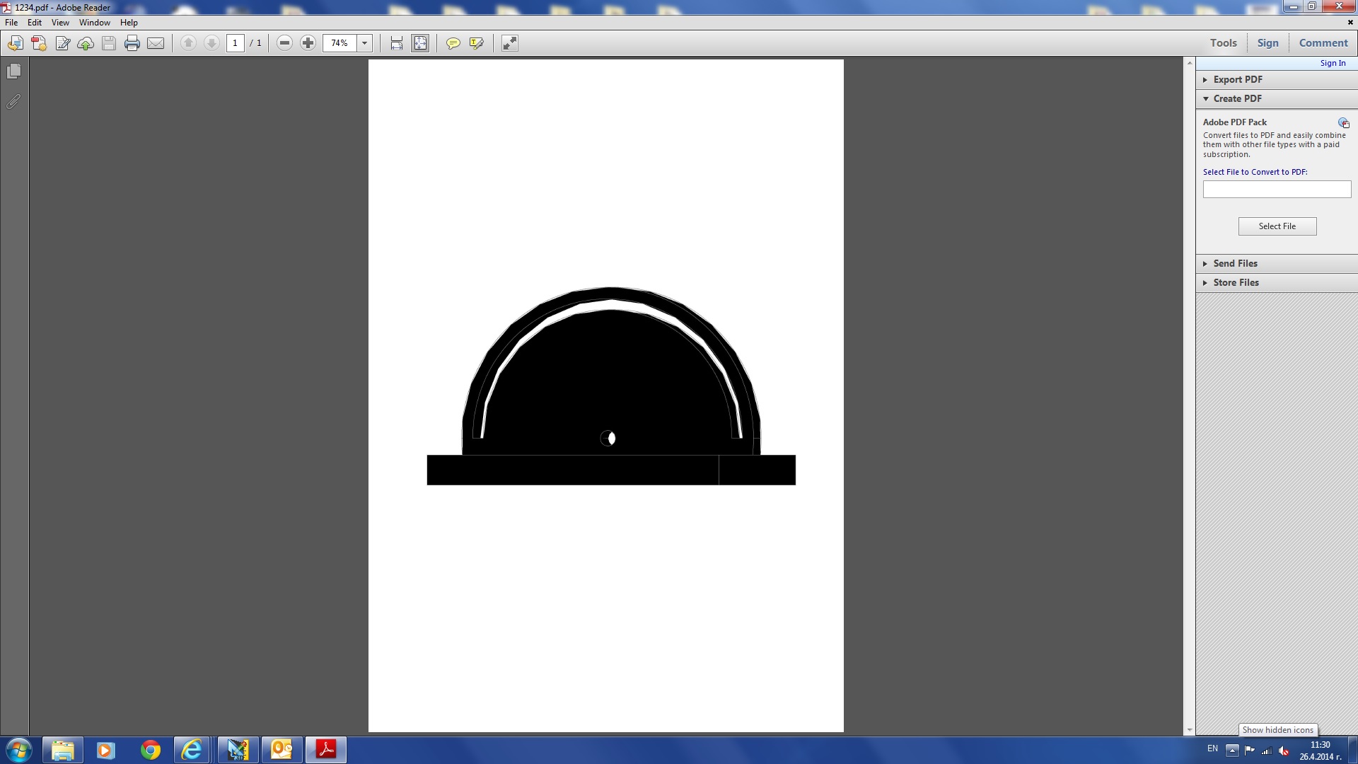

Може да се направи от 2 детайла от ламарина на лазер, плазма и др.
Два примерни варианта:
При единият случай ще трябва и огъване, а в другия заварка.
