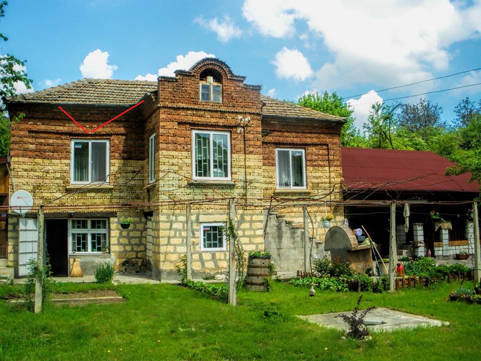

Вадим Владимиров - специалист
Я дай малко повече информация. Какви са тия тухли на покрива? Покрива нов или стар? И, ако има начин дай една снимка. Може и да помогнем, "дистанционно", разбира се. :)

ZMeyGorianin - майстор
Това е къщата:
В момента има поставени стари изгнили ламаринени улуци само отпред. Захванати са с железни скоби за първия ред летви под керемидите. Новите улуци ще обикалят къщата и ще се оттичат през четири казанчета.
kuger - майстор
Змей, извинявай за Off-а, това отпред септична яма ли е? Май да, не мирише ли ?
ОК. Разпокриват се първите 2-3 реда керемиди. Като гледам на снимката не са с друг наклон, значи ребрата ще се виждат. Махат се дъските до ребрата. Ребрата се дублират с гредички 5/5 или 6/6. Колкото по-голямо сечение позволява, толкова е по-добре. Дублиращите гредички предварително се подрязват, изнасят се до нивото на станата и се завиват към ребрата с винтове. Челните дъски се лакират и се завиват пак с винтове към дублиращите гредички. Връщат се дъските, хидрото, ако има такава, разбира се, скарата и керемидите. И да не забравяте надулучната пола, може и поцинкована. Иначе рискуваш да се разбутат тухлите. А къде е гаранцията, че дюбела ще издържи на сняг. Майстора ще ти каже, че всичко е ОК. Аз бих го направил така.
Изглежда логично, а и по-лесно! Аз се чудех как да дупча тухлите без да ги спукам. Другият вариант беше да се поставят дюбелите между две тухли, но не знам колко здраво ще стане.
kuger, това е яма ама не е от кенефа, а от мивките /външна и вътрешна/, така че няма никакъв "аромат" :cool: Пък и ягодите около нея са най-вкусни :-D
