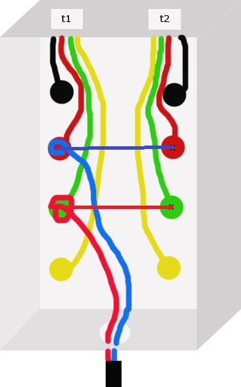

Взех една телефонна розетка с два жака.
Схемата на розетката е таква, че е с четири проводника за всеки от жаковете, жаковете са разделени един от друг и например единият телефон се връзва към два от проводниците към единият от "потока" на жаковете, а другият телефон явно трябва да се свърже с още два кабела към другият "поток на жаковете.
Обаче кабела отвън е само с две жици, намерих кои са правилните места за свързка и за двата жака, обаче с един и същ кабел от две жички не работи и за двата.
Накрая стигнах до заключението, че не мога да вържа двата телефона, защото външният кабел за телефона който идва към розетката е само с две жици.
Предполагам, че ми трябва кабел с четири жици?
Ако е така, ако взема такъв кабел с четири жици, може ли да се върже към тоя който идва отвън с двете жици? За да мога да пусна и двата телефона?

Телефонните конектори, които обикновенно се използватр са тип RG-11. Имат четири проводника (външните два са черен и жълт, а вътрешните два червен и зелен). При наличние само на една линия (два проводника) се ползват само вътрешните червен и зелен, другите се оставят свободни. Вторият телефонен апарат се свързва паралелно на първия-пак със червеният и зеленият проводници.
Има готови телефонни разклонители с две и три гнезда-мушкаш и забравяш.

Ама точно това, че аз искам да вържа два телефона.
Розетката, която е взех е такава:

Откачи от дясната страна зеления и го свържи върху другия зелен. Същото направи и с червения от дясно. Махни го от там и го сложи върху другия червен!
